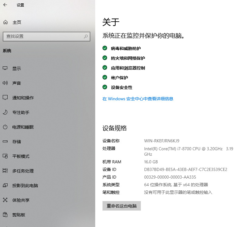

最近nv有更新过驱动,当前您使用的系统版本是?(麻烦精确到具体的小版本
我们这边测试看win10 22H2系统+536.40驱动 可正常使用

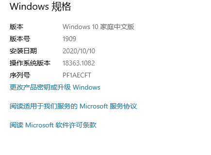

啥意思 截图表明是最新的小版本,还是啥?
截图里标识了在“系统-关于”里看windows版本

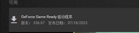

536.67更新了 没法渲染了。其他都很正常。是不是因为这个显卡的原因。等你们下次更新会不会能吧这个问题搞定。
微信图片_20230731105333
微信图片_202307311053331
会卡在98%载入,然后渲染直接渲染不了。即使可以也会咋40%渲染卡住,然后后台查看gpu都没在动。渲染时长会一直增加上去。这是怎么回事,大哥求解。
后来发现是显卡版本太高了,降了版本就能用了
