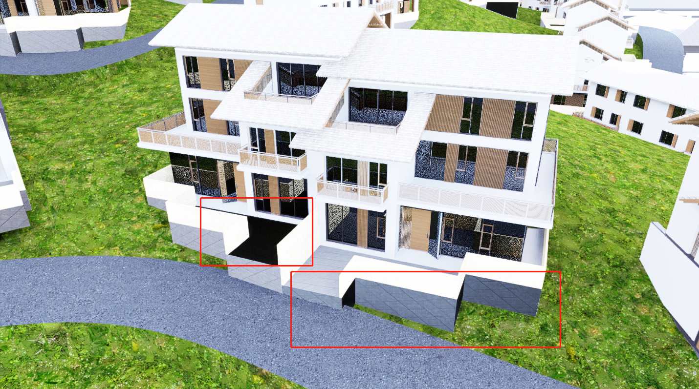

  • 问题现象:描述你遇到的问题或 Bug 的症状

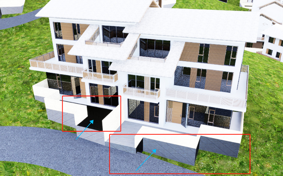

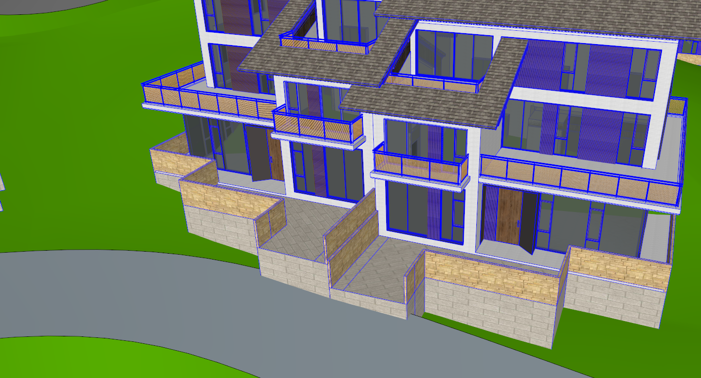

    同一个材质显示出现深浅色不同,经过查看模型没有正反面不同材质的问题,就是单纯在D5里面显示出现问题
    导入模型到D5后赋予材质出现显示问题

反转平面试试
不行,反转了还是这样,更新最新的也还是这样
删了这个面从画试试?
异常部分是黑色平面 还是灰色里面哇?
如果是使用D5-su插件导入的,看下插件版本 su插件最新的应该是0.8.4.0003;若为最新版本 将异常部分模型炸开试下,颜色异常 还需确认下是否均为模型正面。
同时 方便问下为啥D5不更新到2.4.2吗?
黑色和灰色都是异常的,我昨天更新了最新的插件和版本了,但是打开还是这样,炸开之后正常了,但是…材质尺寸两个对不上就很头疼
收到 方便发送异常的su文件到邮箱 yue.fei@d5techs.com
并简单描述下问题表现吗?我们测试一下
