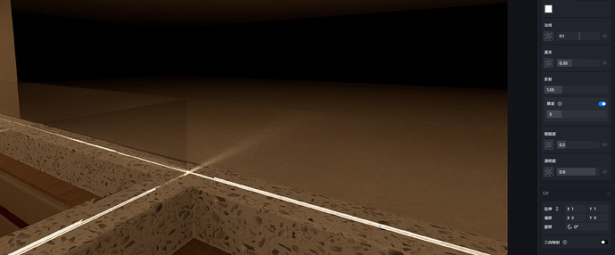

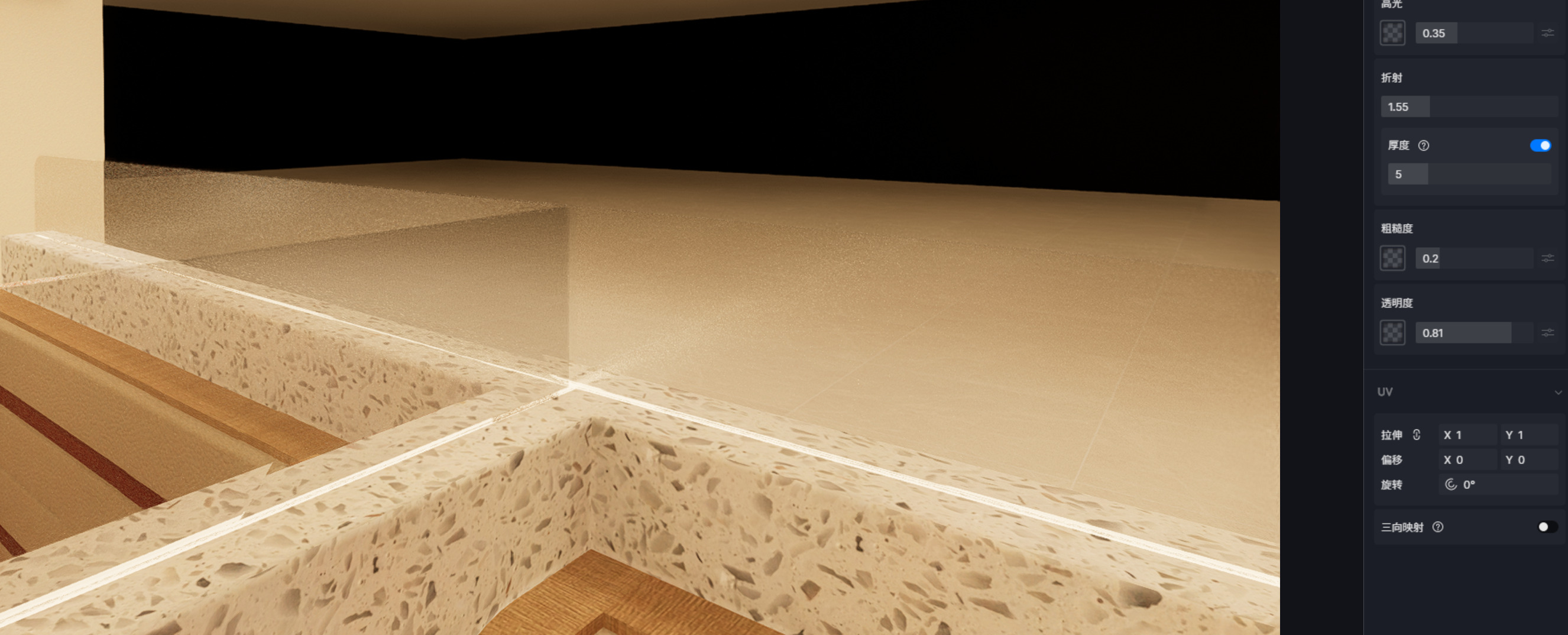

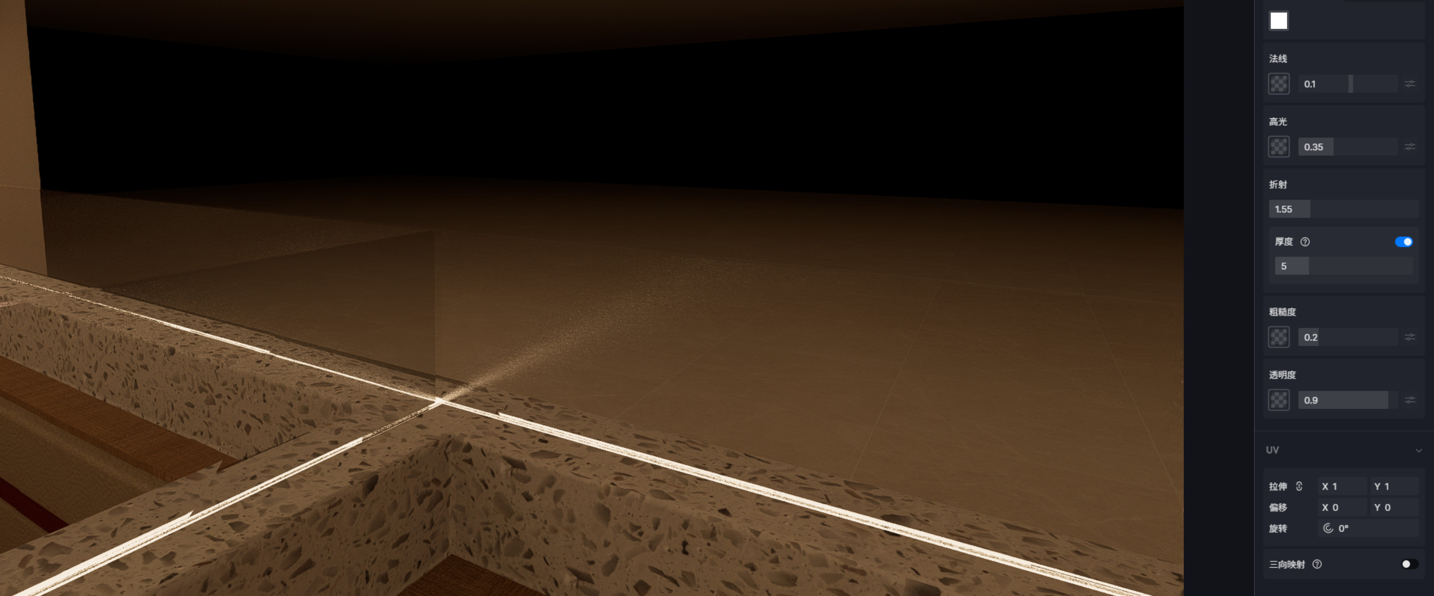

现实的那个是灯带洗玻璃 洗出来的效果,我不是很清楚是不是现场做的是夹绢玻璃才能洗出这个效果
那模型玻璃底部的材质改成自发光可行吗?
貌似不行
emmm 打个光 试试看
D5还要加油啊
