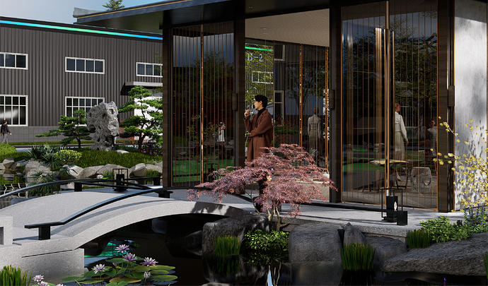

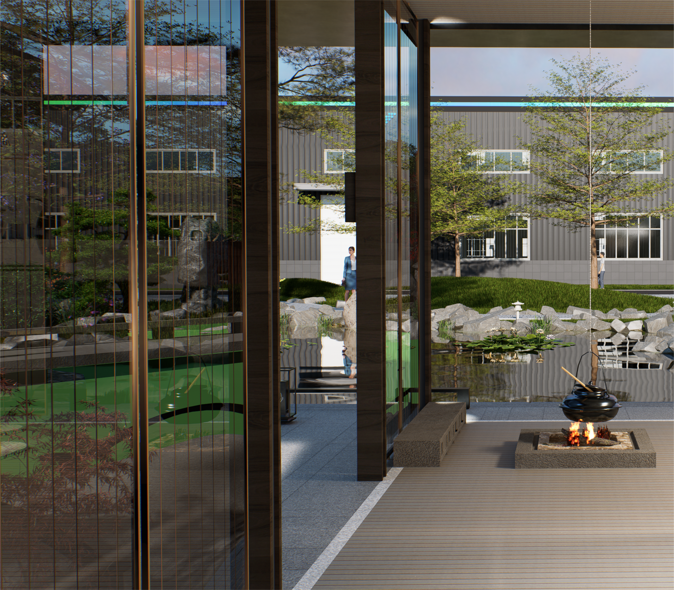

镜面材质在预览界面没有问题,到了渲染之后镜面反射的水变成了单色。
  • 问题现象:描述你遇到的问题或 Bug 的症状
    渲染之后镜面反射所呈现的水是绿色(单色)的很奇怪。
    镜面材质在预览界面没有问题,到了渲染之后镜面反射的水变成了单色比如绿色或者蓝色。

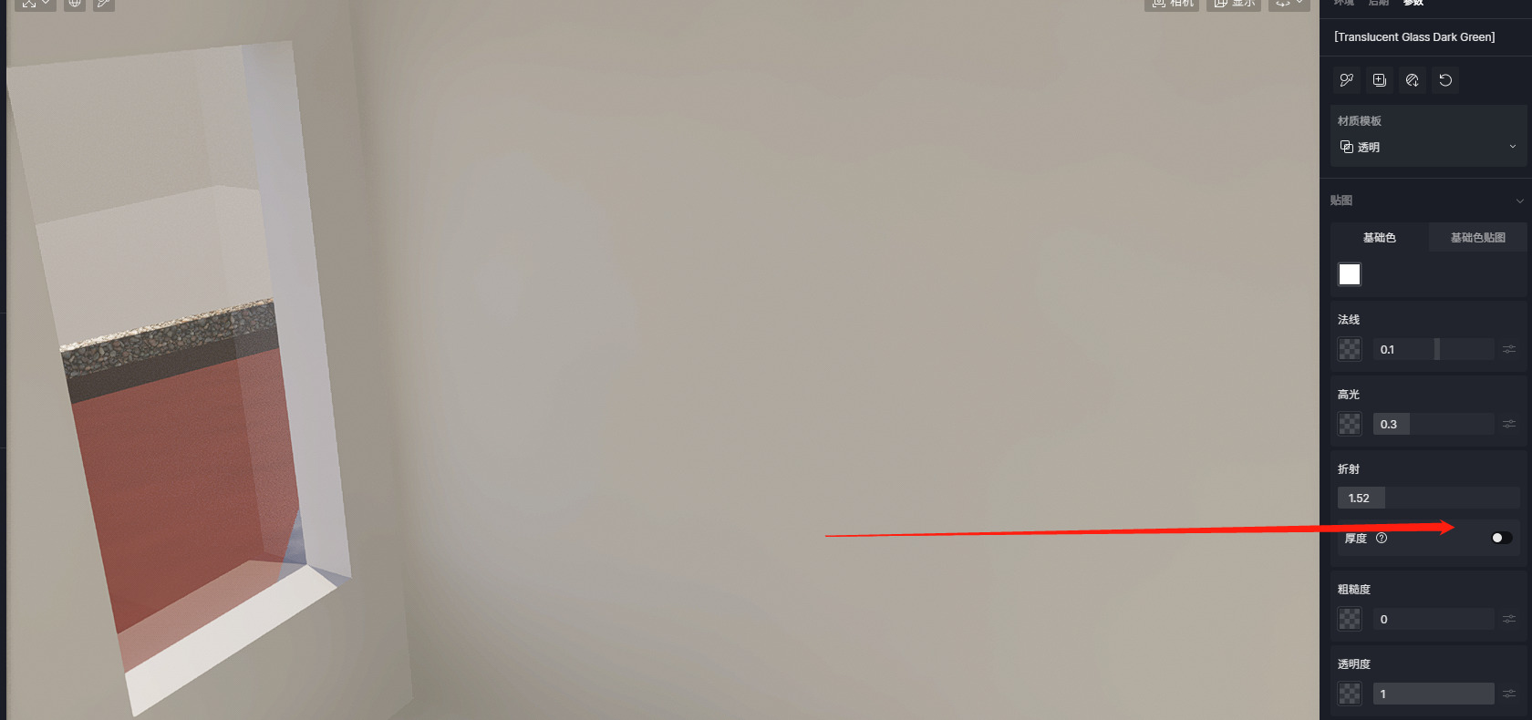

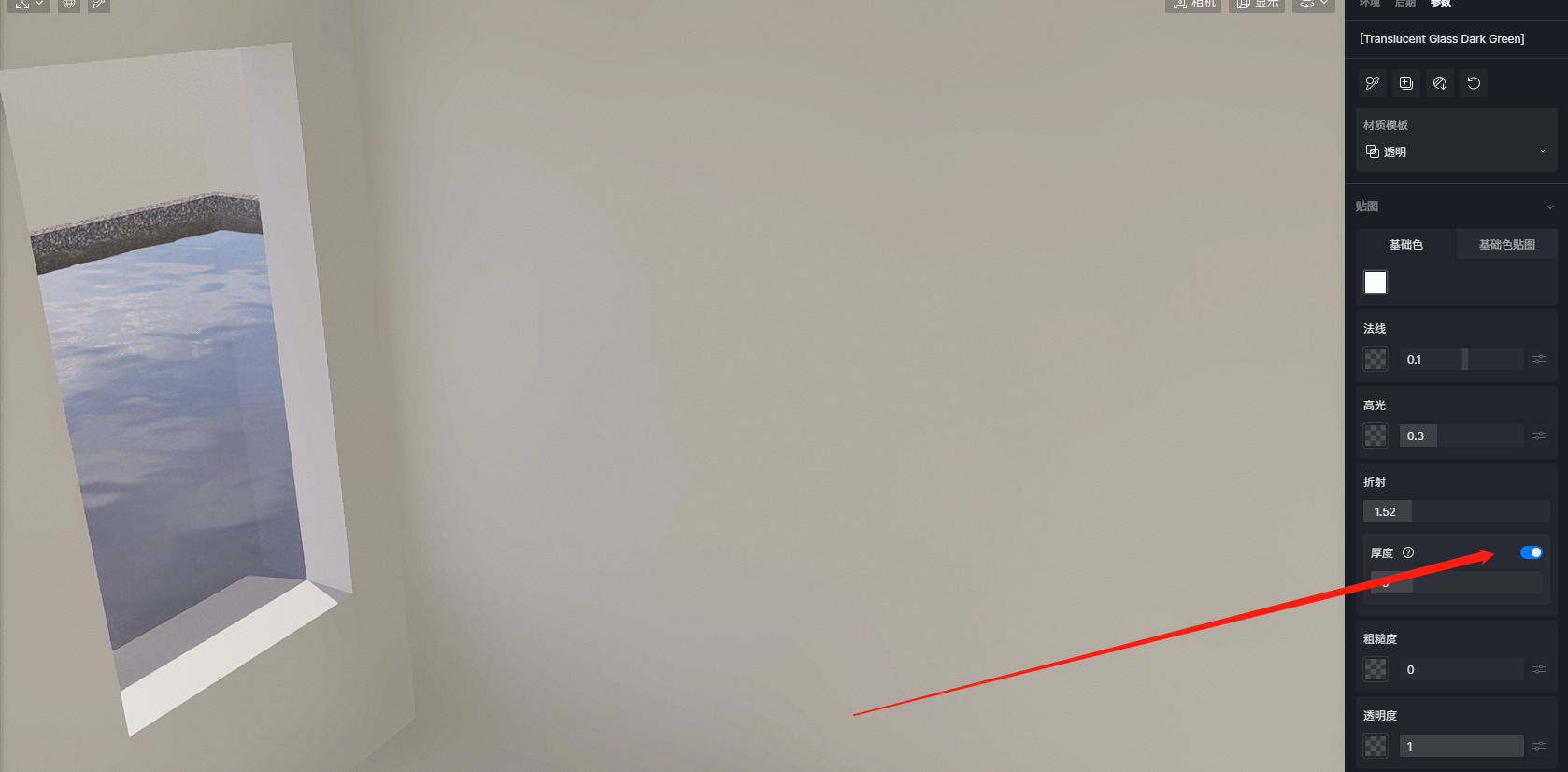

可能是以下两种情况:
  1. 可能在SU,玻璃是单面建模的
  2. D5中 玻璃材质的参数,厚度没有给
这边建议:
  1. D5里 玻璃材质的基础色给纯白,且给予厚度
  2. 玻璃建模的时候要双面建模(体块)
  3. 水材质下,建模要有底
希望对您有所帮助~
你好,方便问一下你使用的水材质是素材库中的水材质吗?如果是的话,可以告诉我材质的名字吗?
就是平静深绿色池水
好的,我试试,谢谢
你好,我们测试了一下,平静深绿色池水水材质的基础色设定是绿色的,所以在镜面中反射出的颜色也是绿色,你可以调节一下该材质的基础色。
好的,谢谢,我确实也是调节过颜色了,会变成不太明显的蓝色或其他深色
你可以尝试把基础色改成白色。
如果水的颜色太浅,可以试试把深度参数调高。
