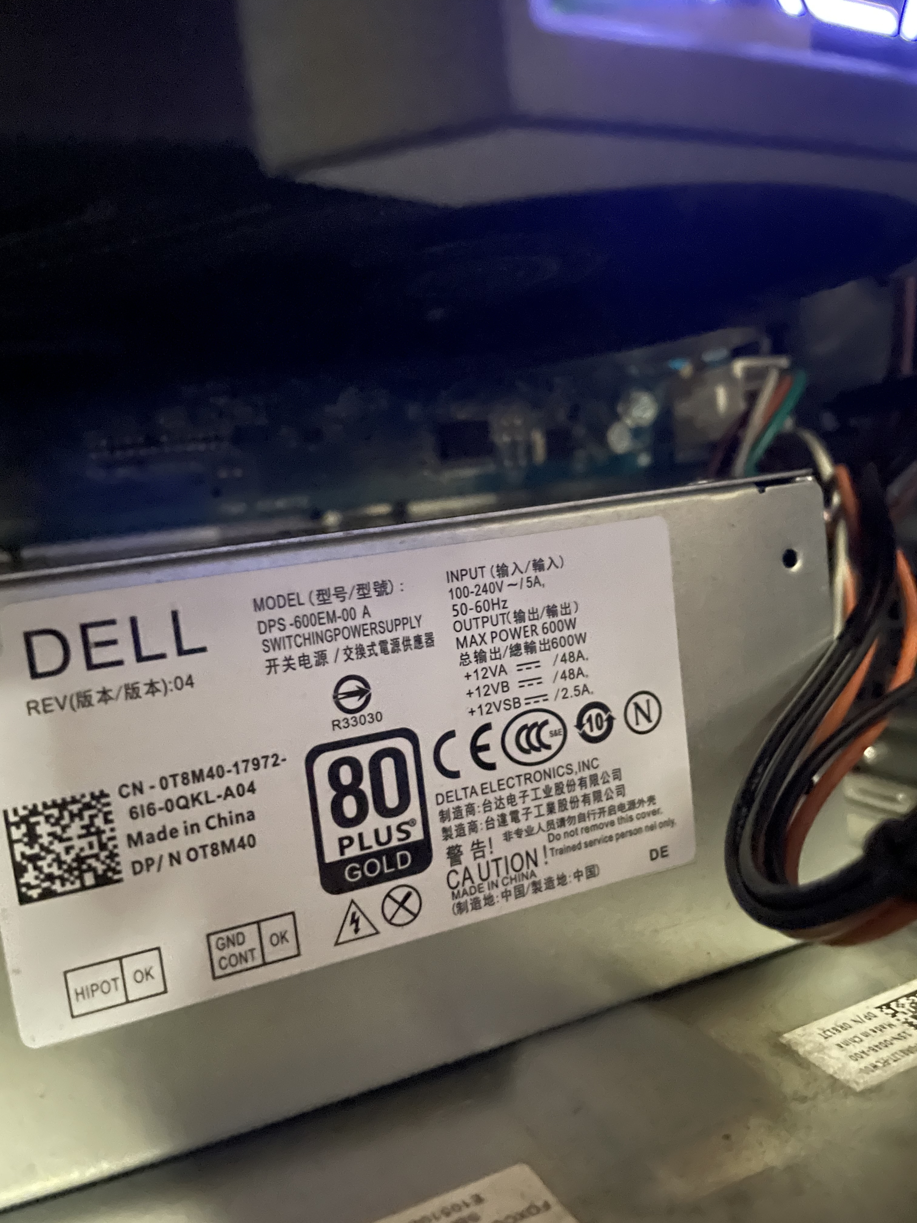

新电脑下载d5,进去之后10几秒直接卡住没反应
系统:win10 18362 显卡:3060ti 驱动:本来是最新驱动,又改成旧版的561.61,还是进去之后卡住
你好,不好意思带来不便,有两个原因可能会导致D5卡死:
windows系统和最新驱动不兼容.
如果你的windows版本低于或等于1909,建议将系统版本升级到1909以上,推荐最新的22H2版本,升级后重新安装显卡驱动。
设备的温度过高/电源的瓦数不足
可以打开任务管理器,关注GPU的温度,高于70度会不太稳定,高于80度很有可能会黑屏。
