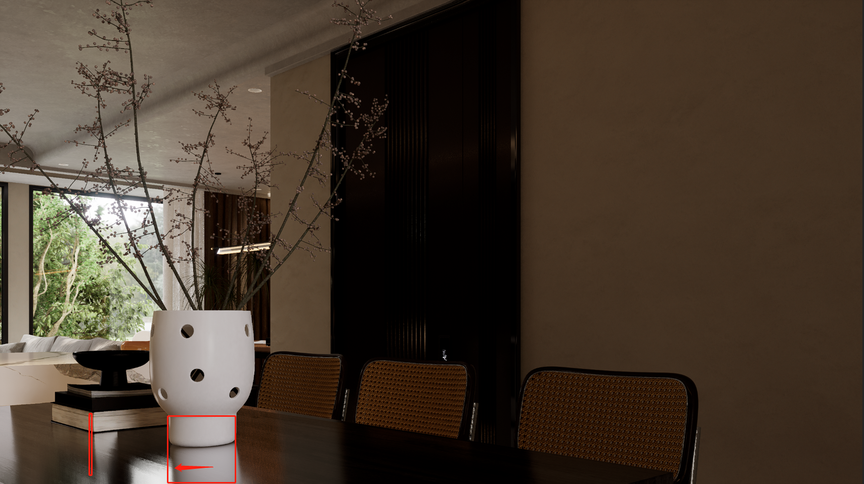

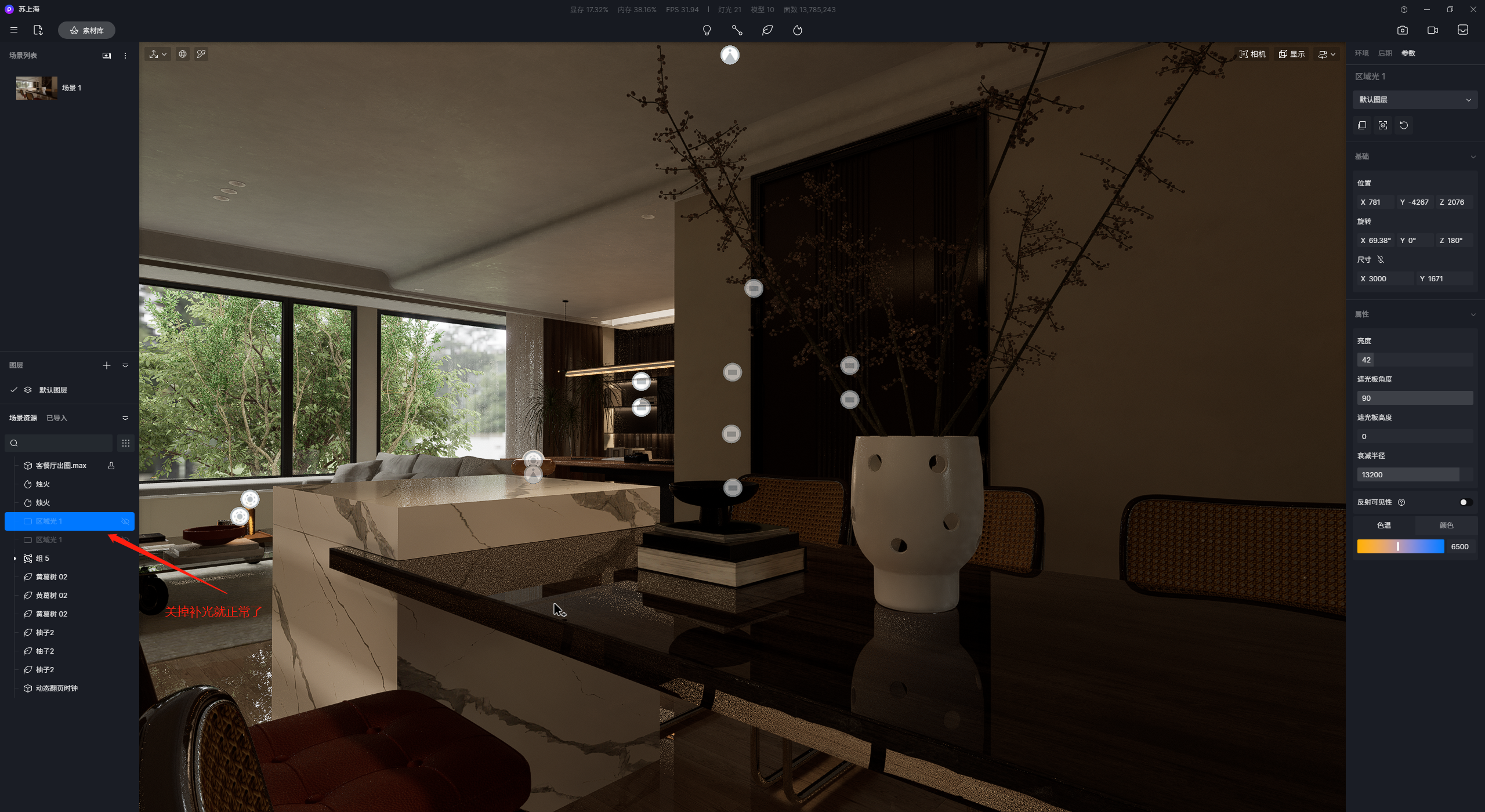

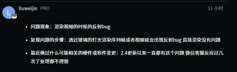

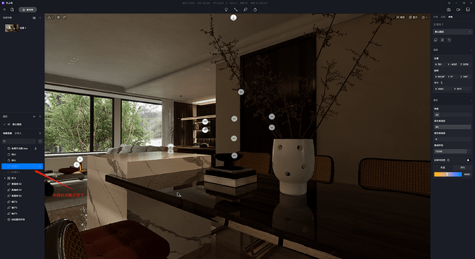

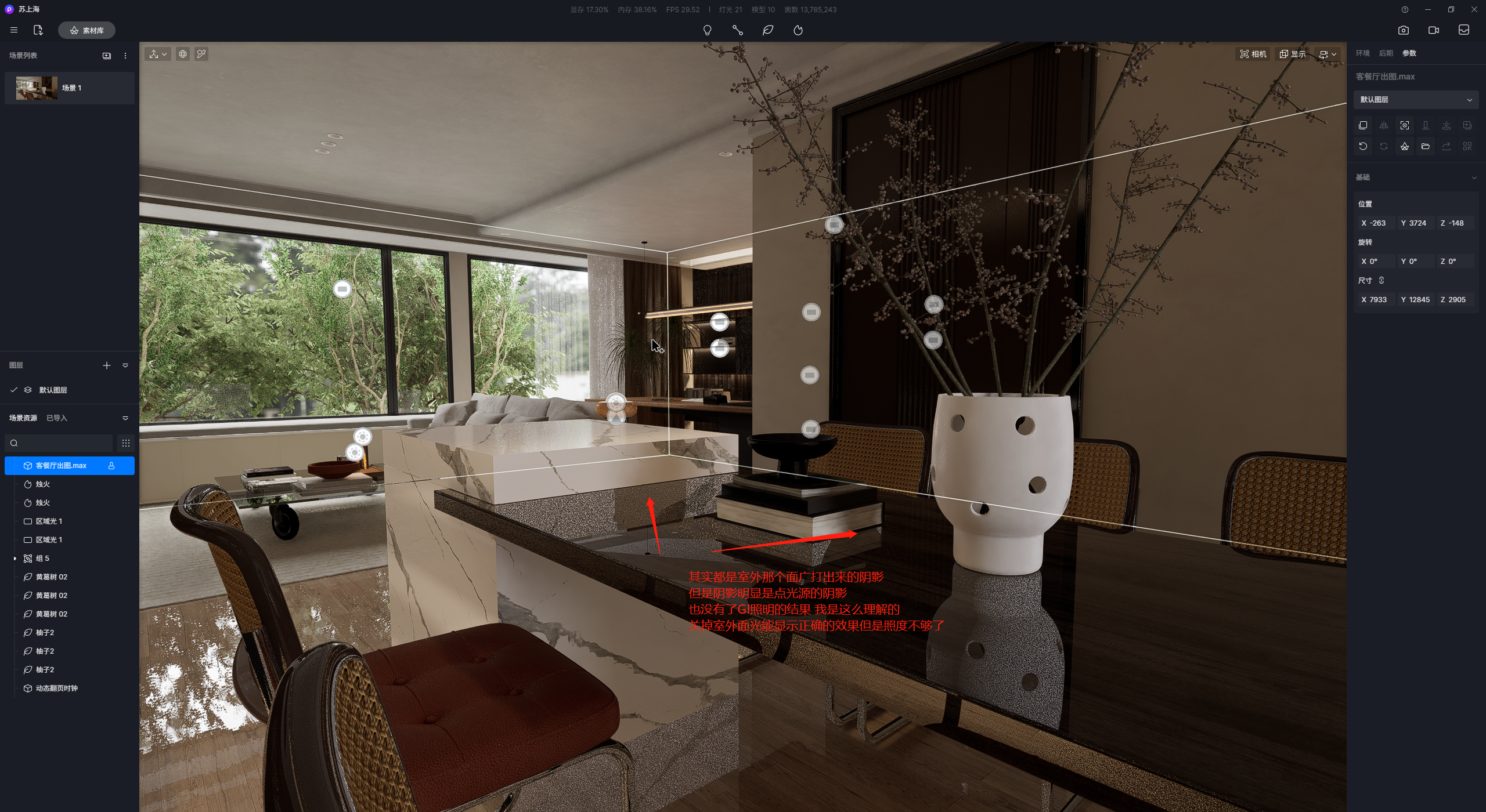

  • 问题现象:渲染视频的时候的反射bug
  • 复现问题的步骤:透过玻璃的灯光渲染序列帧或者视频就会出现反射bug 直接渲染没有问题
  • 最近做过什么可能相关的硬件或软件变更:2.4更新以来一直都有这个问题 微信客服反应过几次了处理都不理想
  • 环境版本说明 win10 3900x rtx3090
  • D5渲染器版本 2.4.2.0978
  • 显卡及显卡驱动版本 win10 3900x rtx3090
  • 建模软件及D5转换器版本(如有必要)
之前在微信客服哪边反应过这个问题 一直没得到很好的解决 发这边看看有没有什么办法 很蛋疼
再好的效果都被这种小问题搞的非常非常难受
所有的透明物体都会引发这个问题

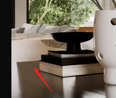

窗帘 玻璃等等 经常引起地面黑一片
希望能尽快解决吧
悲报
给玻璃材质厚度选项也解决不了 还是黑一片
反射质感像是识别面光为点光源 而且不吸收任何GI光照

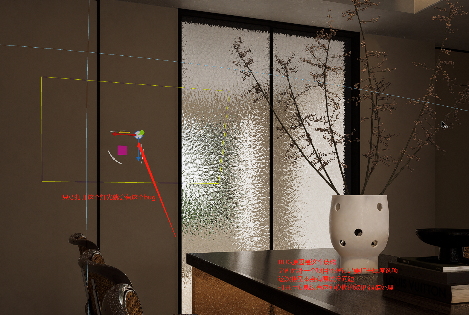

没看明白这里具体是什么情况?可以提供一些其他角度的图吗?
也没看明白这个玻璃门和这个桌面的 空间关系。
请描述清楚你的问题,是哪里不满足预期?预期的效果是什么?

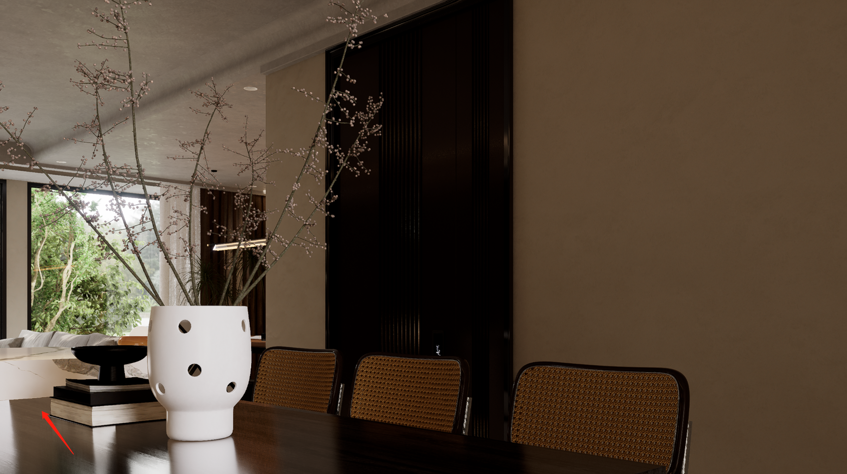

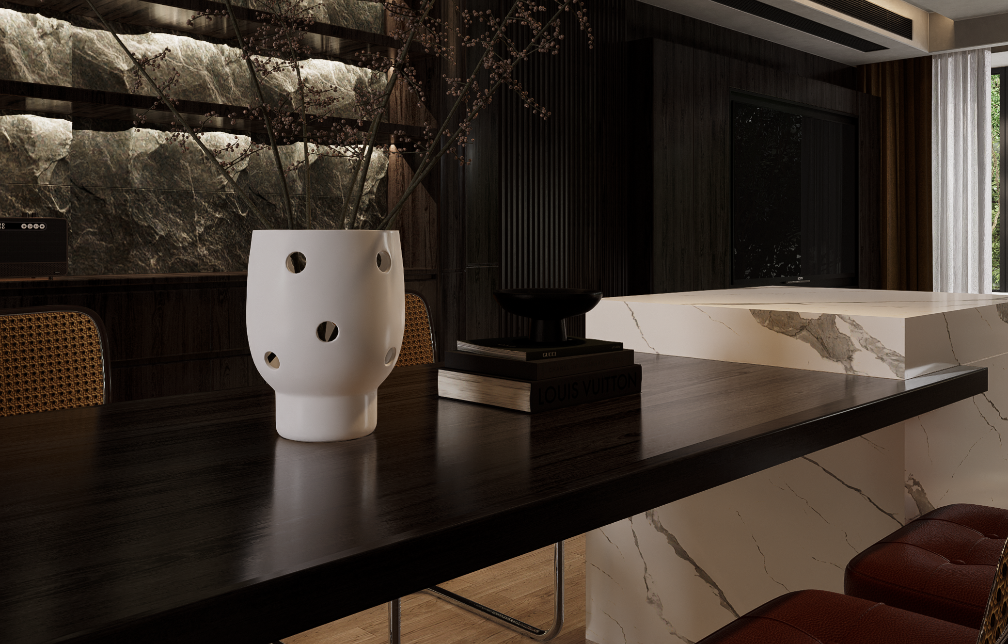

第一张是直接渲染图片 效果是正确的
后面的都是序列帧形式渲染的

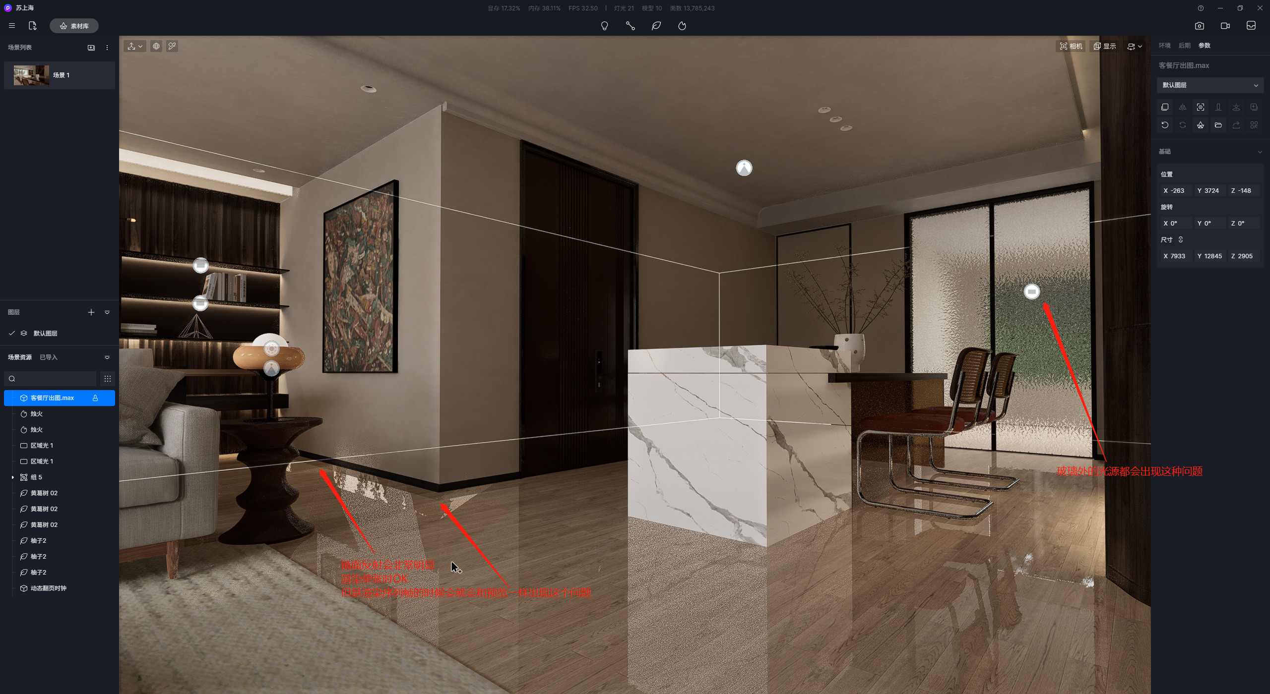

这个问题是反射只有直接照明的信息 没有任何GI信息在里面
导致有阻挡关系的时候直接一片黑
预览画面的时候很明显 但是渲染单张图片是正确的
只在序列帧或者动画渲染的时候发生
您看一下
单张渲染没问题的话我觉得这个应该是个小bug
希望能尽快修复…
不然每次做室内自然光源的时候都挺操蛋的…
有看懂么…
我做个示例场景?

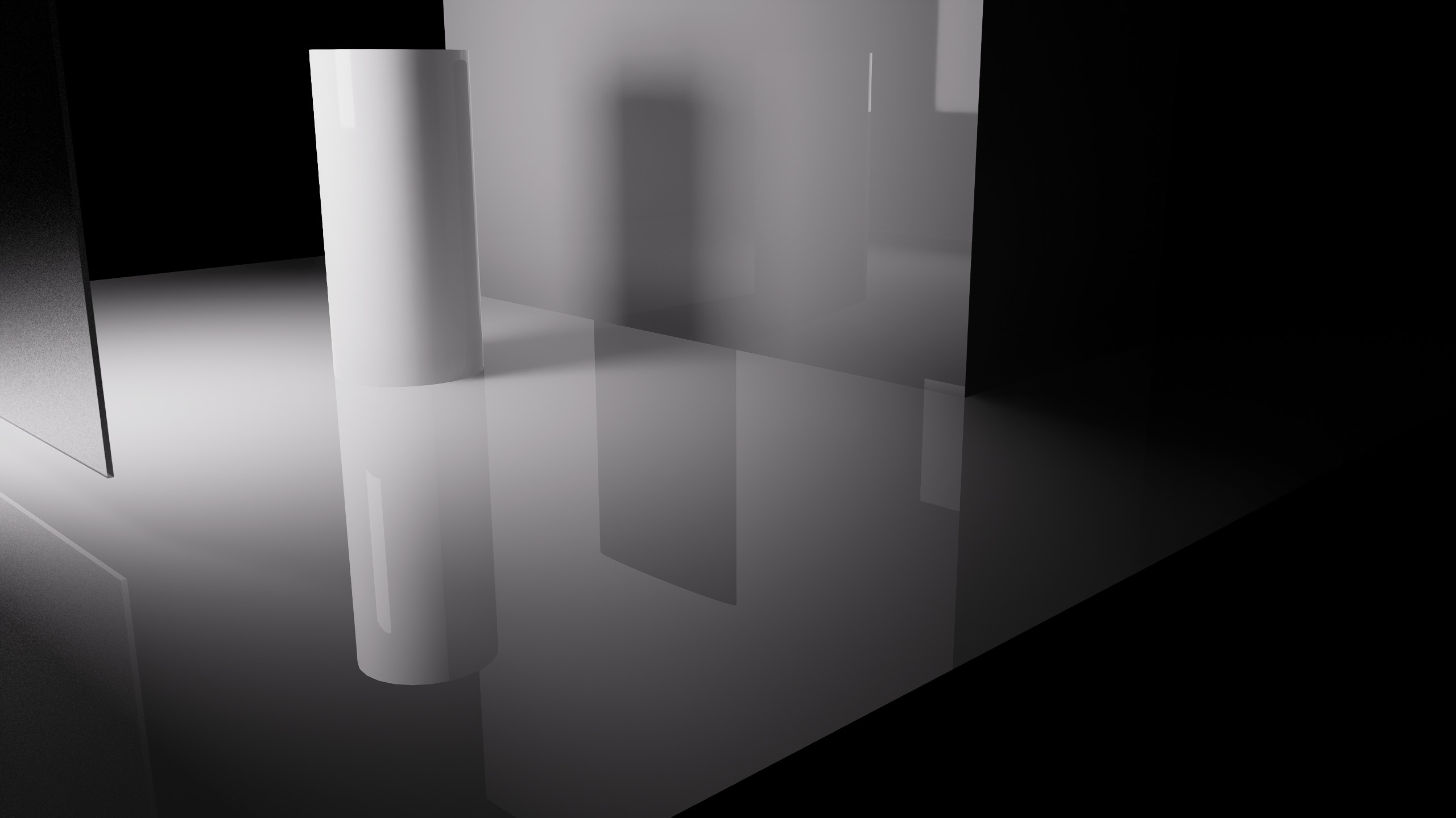

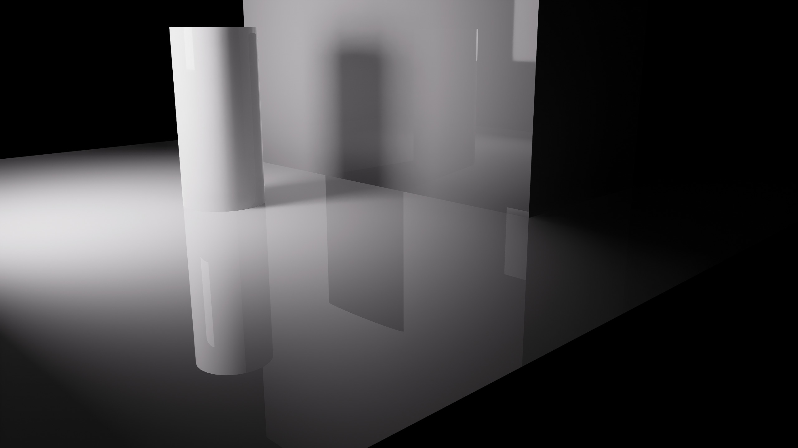

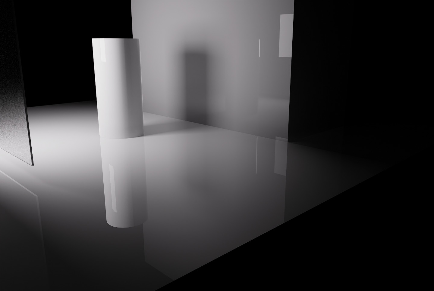

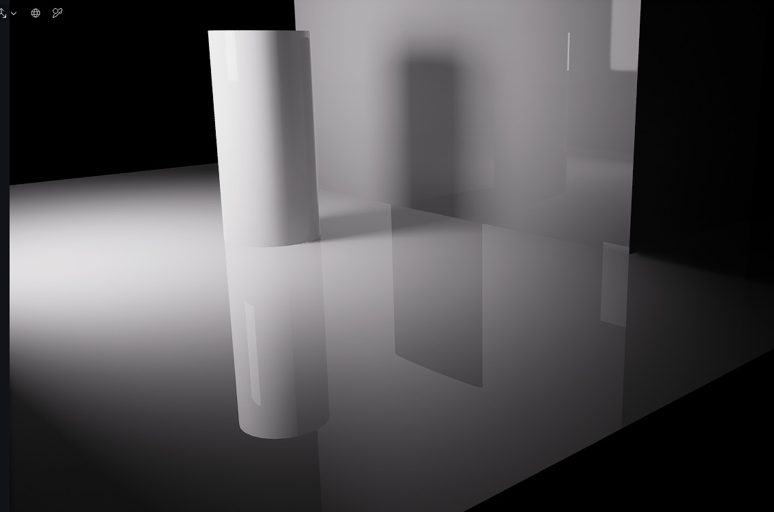

我测试了一下,您遇到的问题是:预览和出视频时,面积光源产生的软阴影在反射中显示为硬边缘阴影。
此外,我的测试中,无论是不是隔着玻璃,都是会有这个现象的。
出图:
预览:
视频帧,灯光隔着玻璃:
视频帧,灯光直接照射:
那看来不是玻璃的原因了
上次碰到这种原因的时候我通过微信客服给了你们场景
然后技术哪边测试说是窗帘是单面模型的原因…
所以这次我也以为是这个原因…
所以这个问题要怎么解决…出了好几套室内漫游都被这个问题搞的很无语
刚才咨询了一下开发者,“预览和视频帧不支持反射中的软阴影”是一个一直以来的已知问题,之前是是预览、出图、视频都不支持。后来出图支持了反射软阴影。至于视频中目前还没能支持的原因是:1.效率问题,这个功能确实影响渲染时间,特别是灯多的时候。2.质量问题,视频是一个连续变化的内容,这种软阴影采样+降噪后,不太容易得到可用的结果(例如闪烁、不连贯什么的)。
您的这个需求是正当的,我已经记录下来,会把视频反射软阴影当做一个需求推动下去,我们会先做一些内部测试,评估这个改动对效率和质量的影响,争取能做出来。

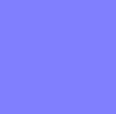

法线会让内容变歪的问题,可以看看法线图颜色对不对,法线图如果平均色大约是128,128,255,法线图就是对的:
这个颜色代表法线整体是平的。
如果是其他颜色,那就要小心了,比如颜色过于深:
那这个法线图整体就是歪掉的,表面的着色就会出错。
您这里有可能是因为这个。
