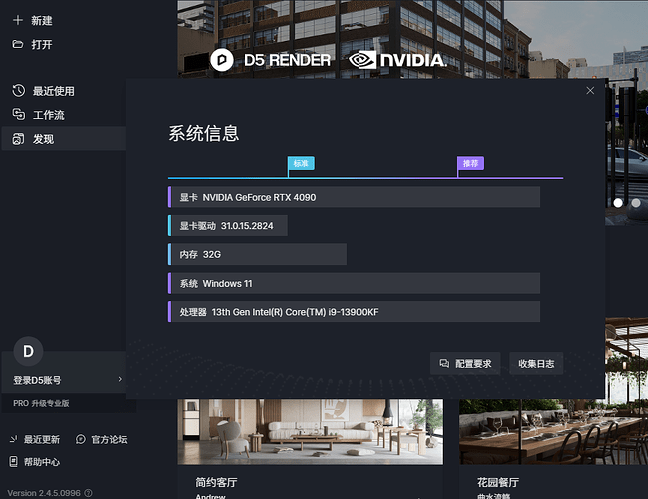

D5闪退 偶尔会导致win11系统蓝屏 需要重启
  • 问题现象:D5通过SU开启状态线下 操作时有时候会出现闪退,有时候不操作挂着也会闪退,偶尔还会导致系统蓝屏,需要重启
  • 复现问题的步骤:D5通过SU开启状态线下 操作时有时候会出现闪退,有时候不操作挂着也会闪退,偶尔还会导致系统蓝屏,需要重启
  • 最近做过什么可能相关的硬件或软件变更:这几天更新到最新版本的D5,但在这之前也有类似情况
  • 环境版本说明 win11系统 SU2021
  • D5渲染器版本 2.4.5.0096
  • 显卡及显卡驱动版本 rtx4090 31.0.15.2824
  • 建模软件及D5转换器版本(如有必要)最新

可以试试比较小的SU文件是不是会闪退。
你的显卡和内存资源有点不太适配了,建议加一下内存呢。
可能会遇到D5操作起来比较流程,但是内存占用很高的情况。
跟SU的联动没关系,我没联动一样闪退,现在找不到到底是什么原因,渲染到百分之60蓝屏重启,在不就闪退,我SU都没开
你的 机箱电源是多少瓦的呢?
1200W
可以试试 2.4.2 版本会不会闪退,目前我们发现 2.4.5占用的内存可能会比较高。

请问您解决了吗 跟我的问题一模一样 4090 1200W电源 内存64G
你好 我和楼主得到问题一样 也是自动重启 电源1200W 4090 显卡 内存64 BISO 最新 显卡驱动 试了最新版本 和低版本
之前没换系统 也是会重启 然后重新换了系统 硬件换了4090 就之前主板 CPU 内存 没有换
暂时还没,不过我们正在修,目前推荐你使用 2.4.2 版本
我也退回老版本了,尤其是联动视角锁定2点透视的时候,一动就闪退。hhhhh
SU关闭边线,轮廓线,吃内存,我的也是这样,同步就闪退,蓝屏,2022以上SU版本别用,不稳定
