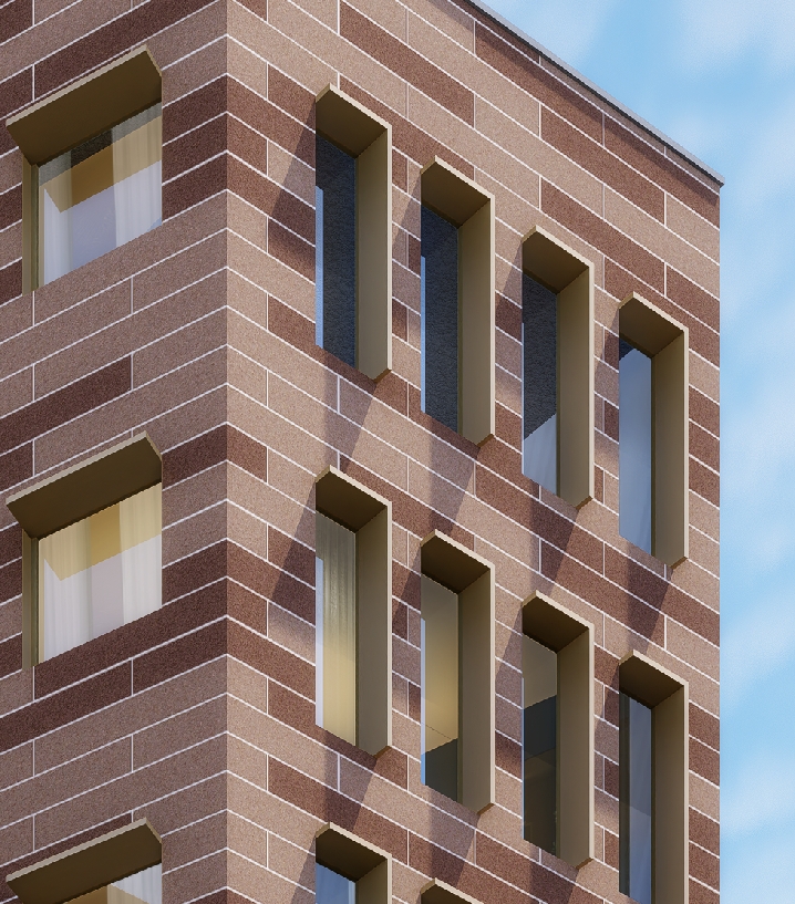

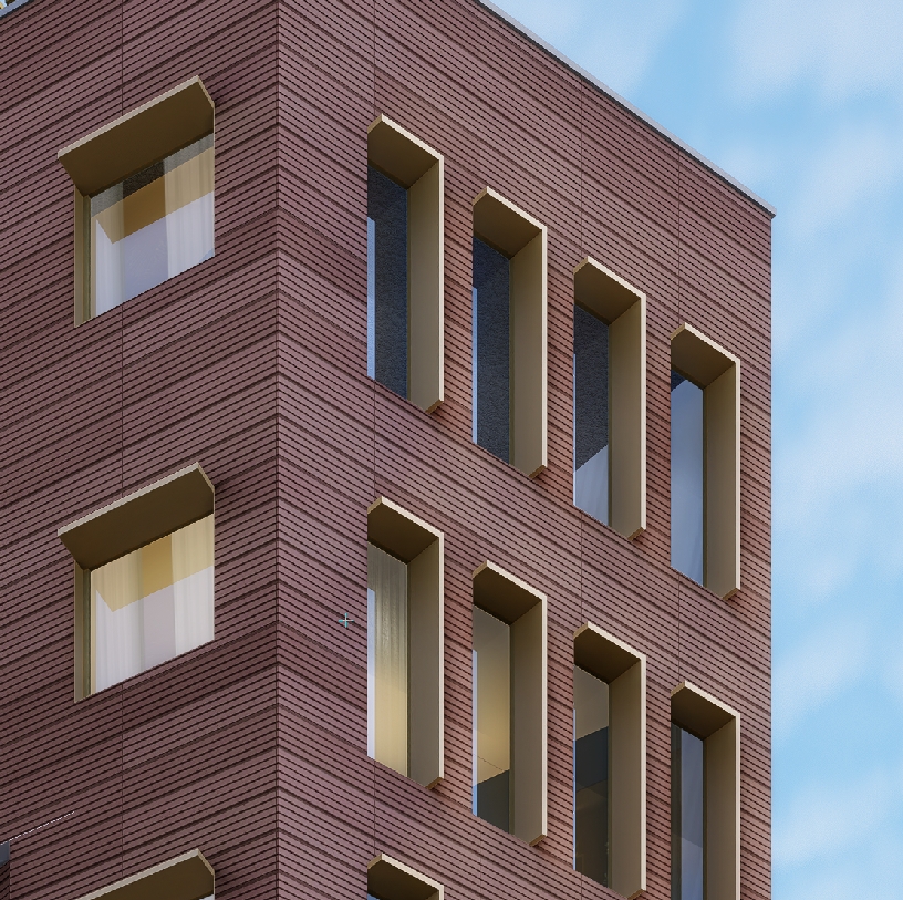

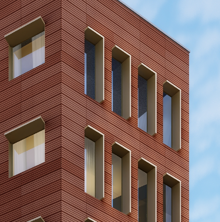

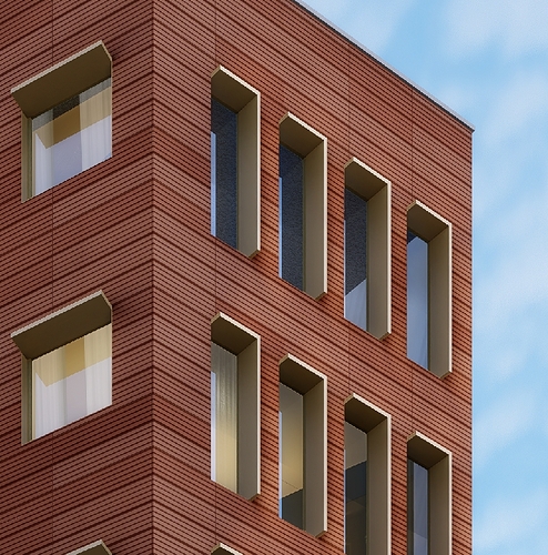

这两块材质明明是同一个,为啥色差会那么大。 排除了驱动、正反面、多材质的问题,也试了分开材质再用一个材质的方法都不行。还去试了一下把以前的模型和现在的模型都重新创建D5渲染场景,甚至试了三台电脑都有这个问题。
1.检查模型法线方向是不是统一 ,su的话检查是不是反面
2.是不是正反面贴有不同材质
这个应该是模型串材质了,即可能群组的里面的面带了材质,群组也给了材质,那么这个时候渲染器就会迷惑
有道理,是有这种情况的。
@1354253208 如果没能解决的话,可以把su文件上传到百度网盘,私聊发给我排查一下。
俺解决了,是SU组件要炸开才行
最近这版本是有这问题,同一材质分开了面就会出现这种情况,好烦,我也是遇到的
而且不是面反转问题,之前版本就不会出现这情况
您好,是指su同步到D5里同一个材质显示颜色不同吗?这边分开了面是指什么呢,方便的话可以先截图看下哈。也可以截图插件版本这边看下呢。
也可以检查一下异常模型部分是否有组件,以及法线是否有反呢?
同样的灯光同样的参数,更新过的版本问题很大
您好,更换材质并不会影响光照效果,请您检查模型面有没有反,模型面反了会影响在D5中正常效果的显示。如果模型面正常/法线方向正常,可以调节下材质参数,看是否可以正常显示。
