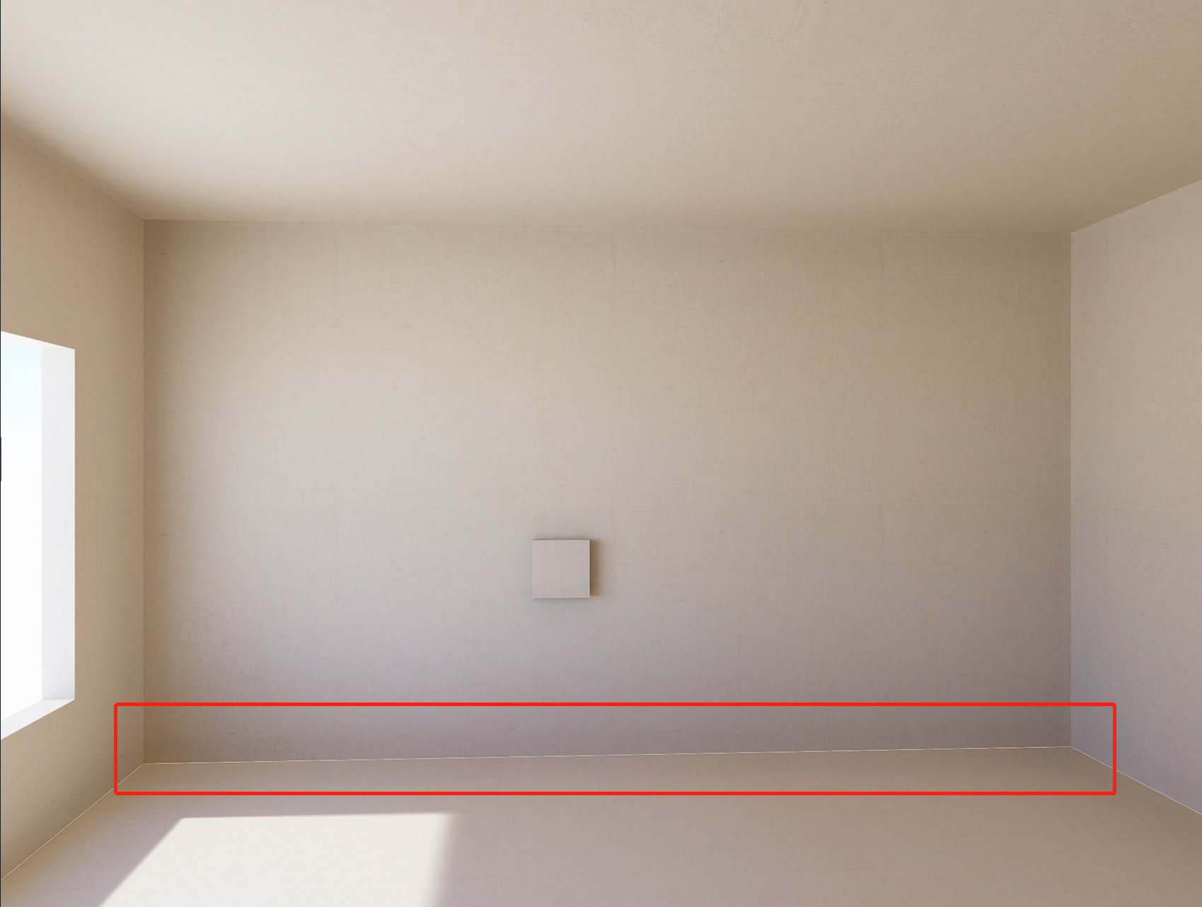

经常出现阴角缝隙,出现白线,建模问题吗
  • 问题现象:墙面阴角缝经常白色
  • 复现问题的步骤:有些模型会出现,基本只在3DMAX里,建模问题吗(网上模型
  • 最近做过什么可能相关的硬件或软件变更:无
  • 环境版本说明win11
  • D5渲染器版本 2.4
  • 显卡及显卡驱动版本 2060
  • 建模软件及D5转换器版本(如有必要)3DMAX转D5
你开了材质圆角
没开,我试下打开小家具的圆角和关闭,都这样
单面建模,漏光吗
可能是,回头看看
麻烦检查一下模型的边角是不是出现重面/单面建模,或者有缝隙了。
博主有解决阴角白线的问题吗?我也是Max建模(单面建模,渲染面法线为正面),D5渲染,乳胶漆阴角同样问题,而且巨明显。
就算是给单面模型壳命令后,依旧是
没解决,放弃了,我主要用SU,偶尔用下3D的模型
你的 模型文件可以发过来看看吗?
hao.wang@d5techs.com 看起来确实比较异常
这个屋顶和前面全部单面建模了,加一个厚度就好了
我想起来一个办法,之前试过,应该有用,就是在D5素材其他里面,找个长方体,把他完全覆盖在你的吊顶位置,遮盖住缝隙,相当于手动再加一层墙

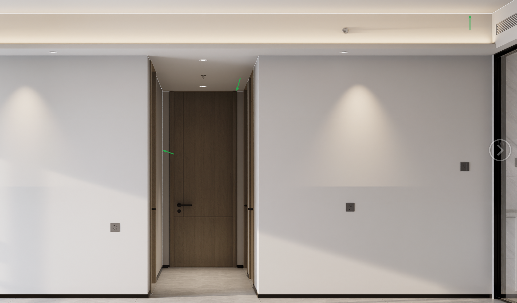

大神们这个什么原因,交接处有
白线,不管地面有没有给厚度。
可参照
试试看~
材质里面是不是开圆角了
我是直接SU最简单的推拉出来的模型。
你好,你可以检查一下模型的边角是不是出现重面建模,或者有缝隙了。
