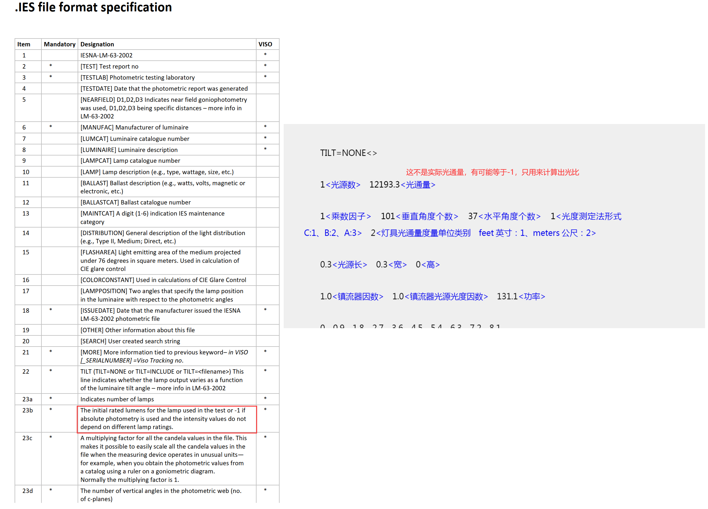

IES里记录的数据包括:光源各个方向上的光强(所有方向光强矢量终点连起来形成配光曲线),初始光通量(不是实际光通量),功率,光效(效能),光源类型,厂商信息等等。
(值得注意的是,不同类型灯具功率差异可以很大,为了便于对不同灯具光强分布特性进行比较,有的灯具配光曲线的光强值是按光通量为1000lm给出的,在ies文件中有个乘数因子,实际光强值要用文件中的光强值乘以乘数因子得到)
IES文件中的定义在网上也能查得到:
参考:
  1. Dimensions of lighting fixtures in .IES and .LDT files以这为准
  2. IES档案格式说明
  3. IES文件解读百度文库的这篇文章不完全正确,有几处地方有误

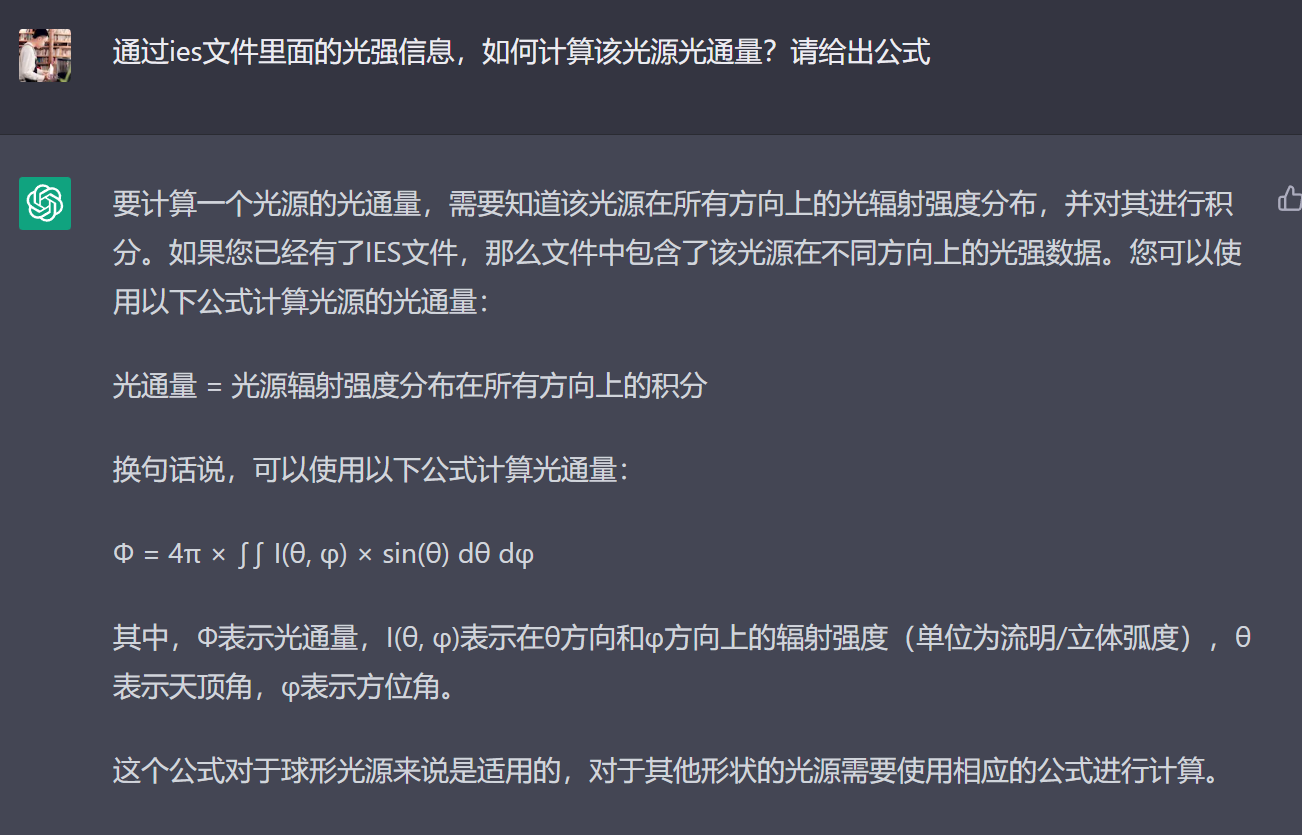

光效(效能)由光通量和功率计算得出,功率可以直接读取ies文件中的值,而光通量则需要通过公式对光强积分得到,如何计算其实可以问GPT,甚至让GPT给出计算的代码:

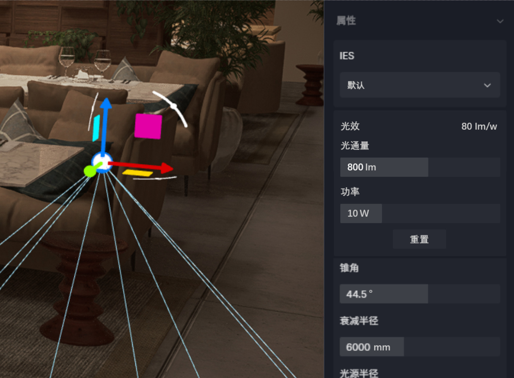

现在我们有了光通量,功率,光效。先来考虑选择了IES文件后的聚光灯的可调参数,这三个参数经读取和计算后显示出来
其中,光效不可修改,只有在不同的IES文件光效不同。(当然对于真实的灯具,改变灯具输入功率,它的光效是有微小变化的,但在软件中我们不需要考虑这个问题,视为固定)
光通量和功率的比值就是光效,所以,调节其中一个参数,另外一个同时改变。
这样,用户就可以在选择IES文件后知道这灯具的光通量和功率,通过它们来调节场景人工光源亮度,同时提供重置按钮,改动后可以重置回IES文件的默认光通量和功率。
而如果在场景中添加聚光灯而不选择IES文件,我们可以把这种情况看作是D5加载了一个默认的IES文件,目前市面上大部分灯具的光效在60-100lm/W之间,我这里建议定为80lm/W,功率10W,光通量800lm

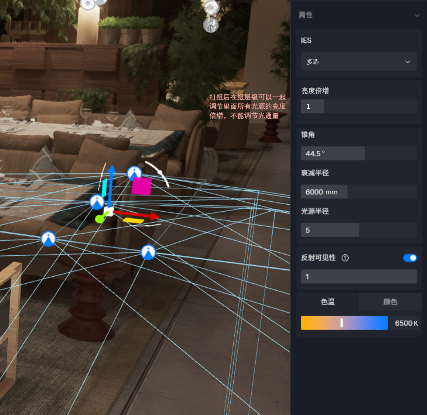

考虑到相同类型光源打组后可以一起修改亮度,可以把目前的“亮度”改名为“亮度倍增”,顾名思义,该参数一个乘数,也可以对光源亮度进行调整,默认是1,比如如果亮度倍增是2,光通量是300lm,那么实际上光源亮度与倍增是1,光通量是600lm的一样。
添加光源后默认会把光通量参数收起来,普通用户像以前那样,不需要在乎什么是光通量和功率,只要修改亮度倍增就可以改变光源亮度,而那些需要修改光通量和功率的用户则可以展开调节。
打组后在组层级看不到光通量和功率,但可以一起修改亮度倍增,组内的光源的亮度倍增会被同时改写。

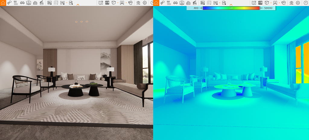

而要准确的确定如何布多少光,还需要照度分布图(伪色图)这把“尺子”,有它的反馈,然后对比国标和常识去确定布灯。照度分布图我在另一个帖子中再讲。

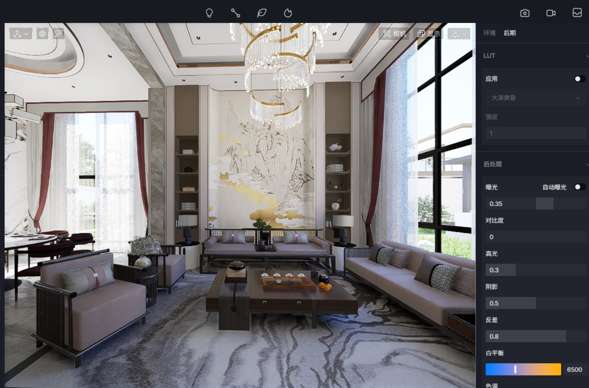

此时室内照度类似于晚上开灯的照度,这时候把D5镜头移到室内,太阳光调到中午1点钟,用“眼睛作尺子”,调节曝光值,其他后期参数默认,发现曝光在0.3-0.4之间合适。
得到曝光值后,再把时间调到晚上,比如曝光定为0.35,继续“用眼睛做尺子”,再去布灯就能确定用多少光源,光源参数定多少。
这两个方法概括来讲,第一种准确合理,布光不受后期参数影响,第二种每个人眼睛判断会有差异,受后期影响,布光结果比较粗糙。
