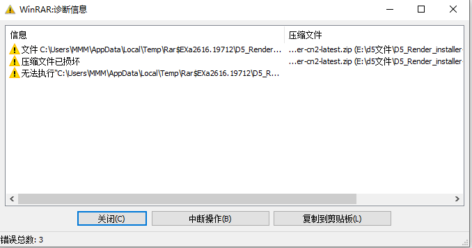

出现了这个情况怎么办
有,我昨晚重新卸载安装后,不迁移本地素材就可以用了,但是等今天打开时候提示文件孙坏打不开,只能再卸载,卸载后就出现下面的情况,在官方下载的压缩包解压时候提示报错。
建议使用chrome的浏览器重新下载。并使用windows自带的解压软件解压,并关闭杀毒软件。
这个情况大概率是第三方软件在下载过程中删除了一些文件导致的。
如果还是不行的话。麻烦留一个邮箱,我发一个安装包给你
