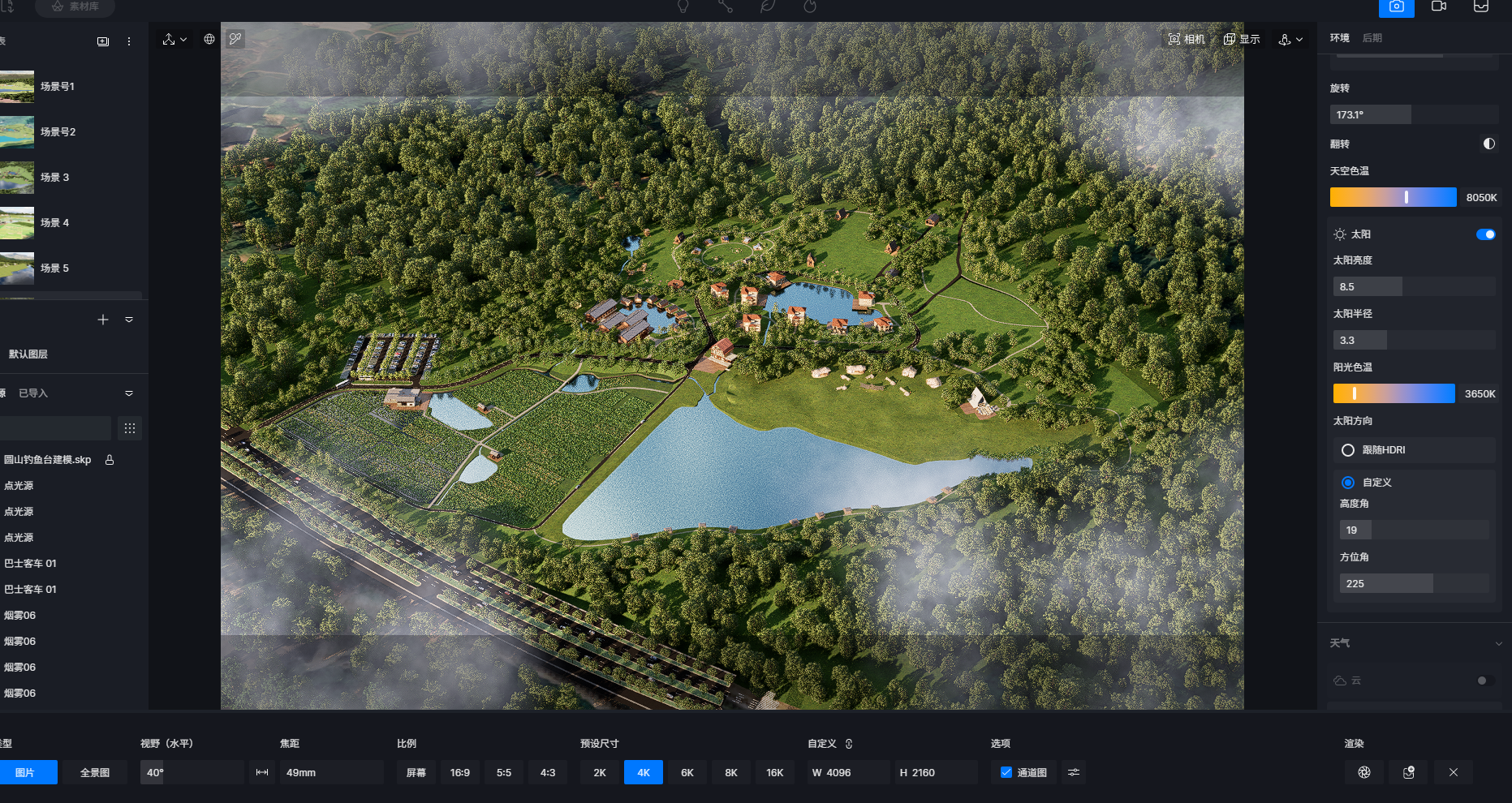

问题现象:2.4版 D5远处草、植物渲染无法显示问题

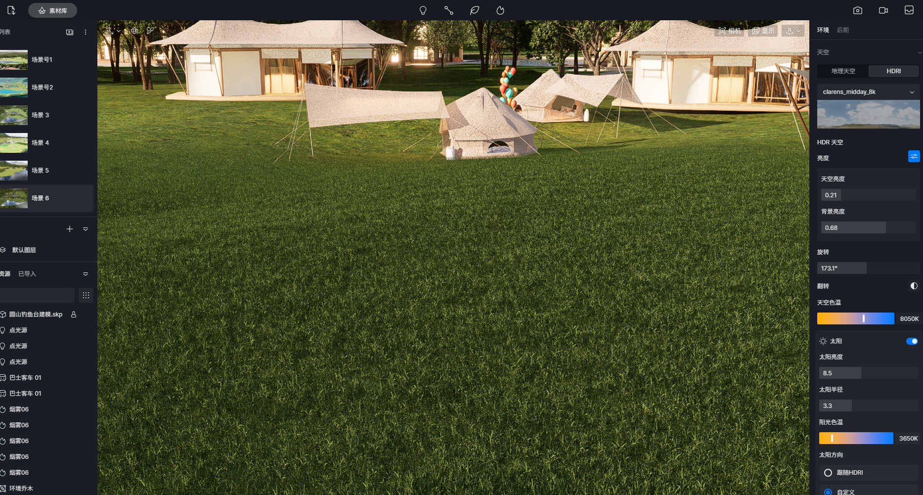

复现问题的步骤:使用笔刷工具填充草地或是植物,渲染后无法显示,实际镜头拉近后可以显示
