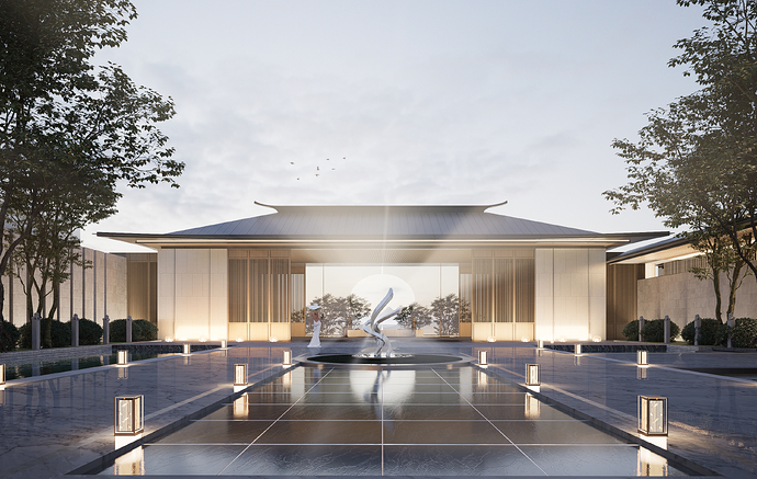

预览效果与渲染结果不一致啊,怎么办
平时普通的图结果不一样就不说了
丁达尔光效这种PS怎么处理。。。

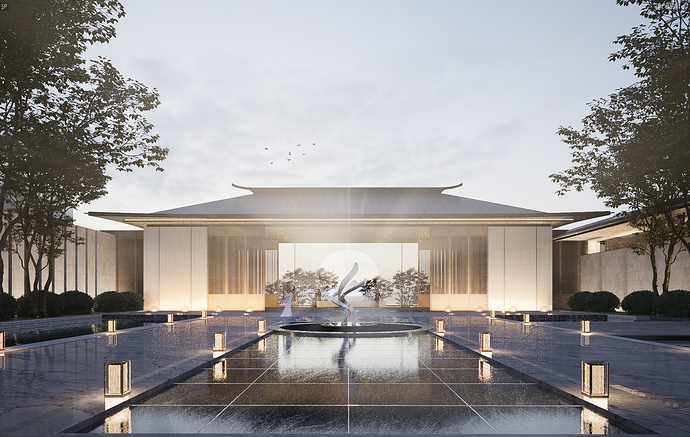

上面是截图,光线有分束感觉;下面是渲染结果,感觉 就一大片光。
显示-预览质量-精细
预览质量一直都开的最高,但是渲染结果的光线没有预览那么多细节
丁达尔效果和分辨率有关,根据附件的信息,可以看到你的预览分辨率是2K,出图的分辨率是4K。
所以雾气的效果会有差异。
