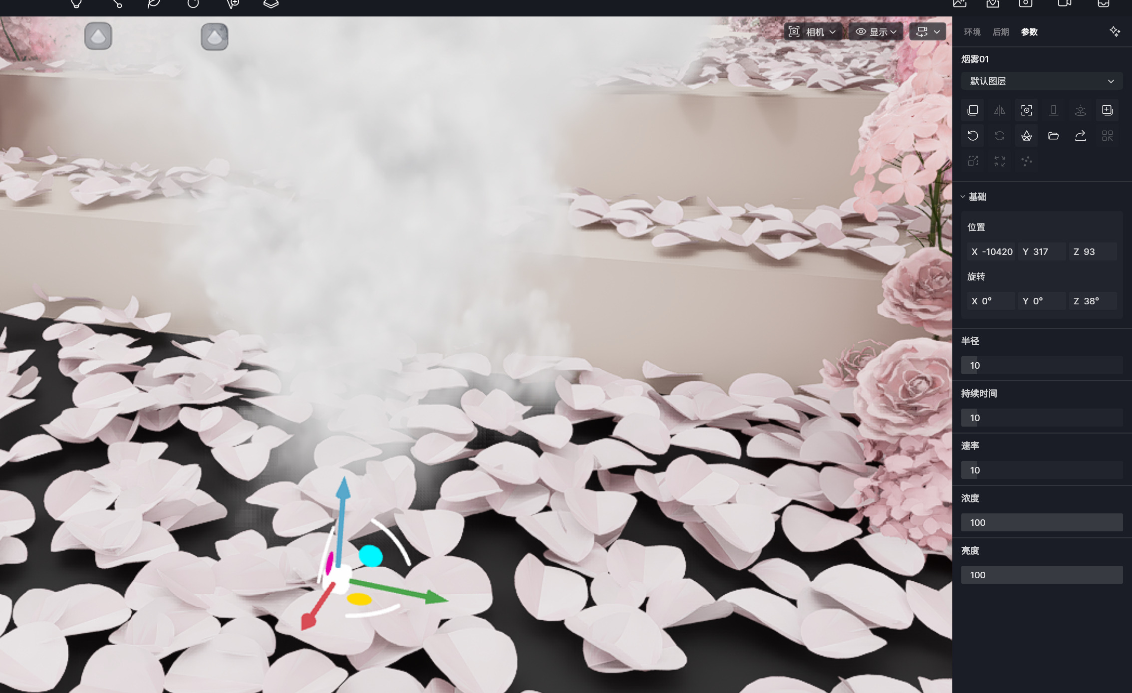

烟雾04 有些问题
在某些位置,它会消失不见,在不同角度,它会有不同颜色
渲染出来也是这样的,某些地方会消失

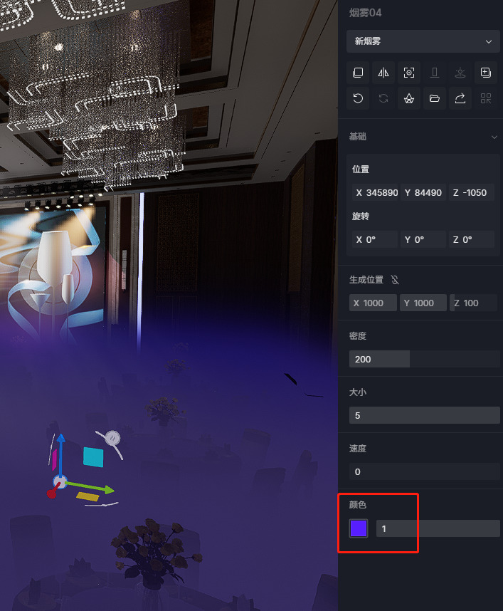

  1. 烟雾04的问题不显示的问题已经修复了。
  2. 烟雾变颜色的原因如下:
  • 目前烟雾的颜色是受天光影响的,场景中使用的是一个傍晚的地理天空。天空中不同的区域颜色是不一样的。转向远离太阳的角度,烟雾就会偏蓝,转向靠近太阳的角度,烟雾就会偏紫。
建议你可以直接通过粒子的参数调整粒子的颜色
好的ok
为什么我的粒子参数里没有颜色
有部分烟雾粒子是没有颜色调节选项的,可以更换烟雾04或05来进行调节
