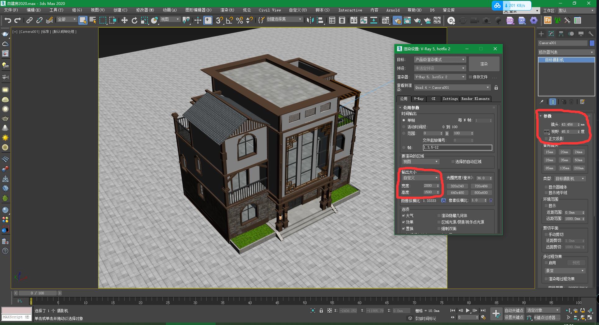

这是3dsmax2020渲染设置

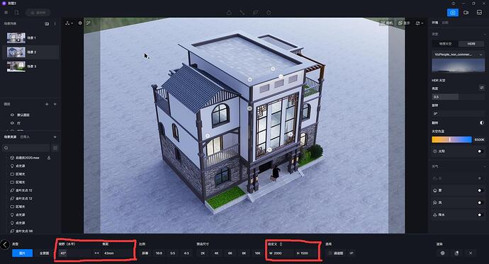

这是同步场景以后在D5(2.4.0.0844版本)里的渲染设置。
两者的焦距和水平视野都一样,图幅长宽也相同,且都是以png图片格式保存。

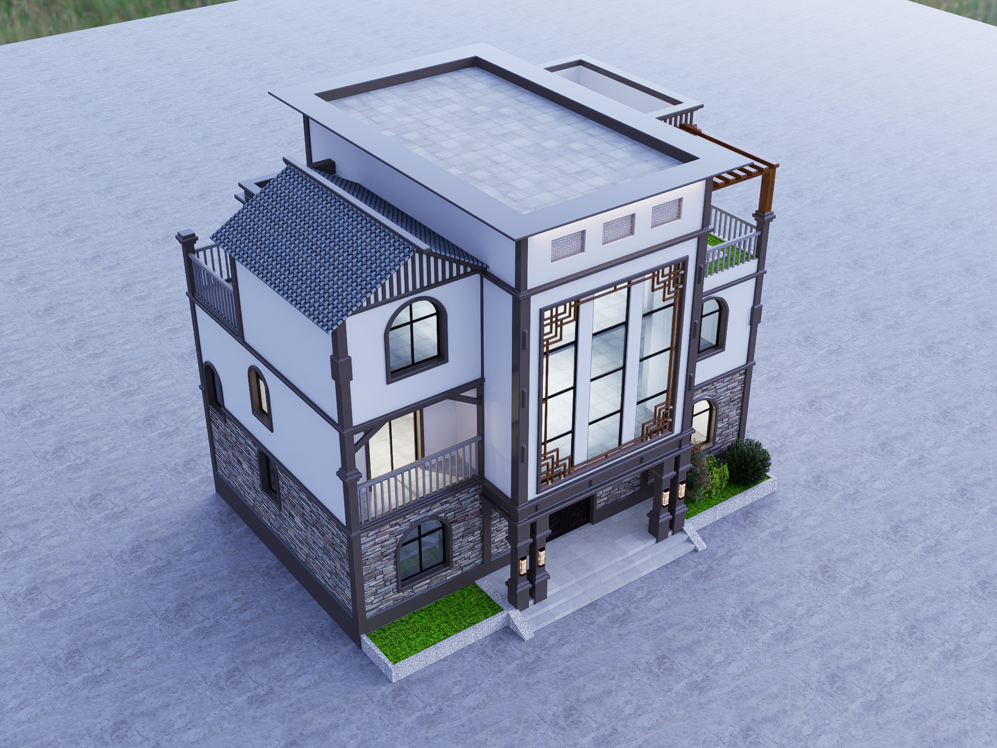

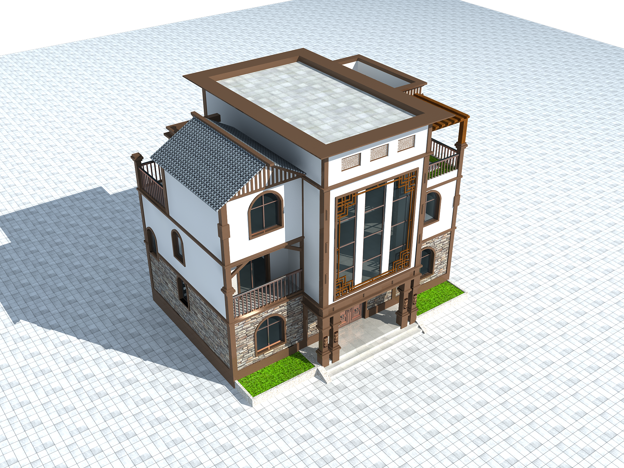

这是3dsMax渲染图
这是D5渲染图

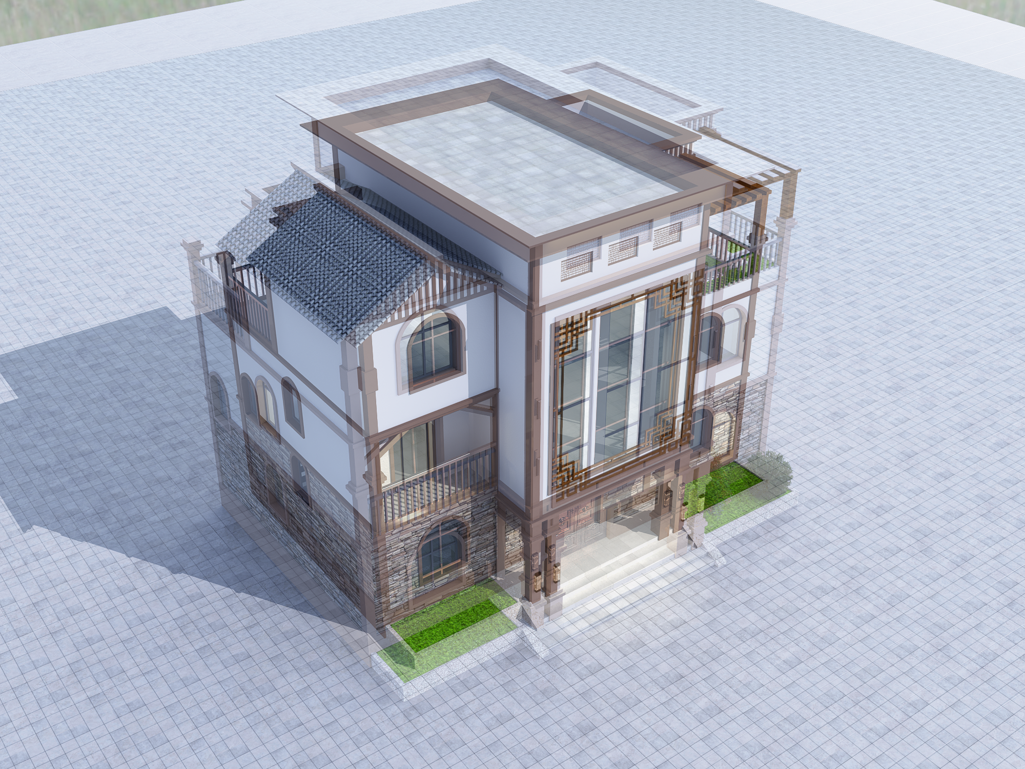

然后把两图放进PS打开,以3dsMax渲染的为底图,把D5渲染的图叠放上去并调整不透明度为50%,
对齐图幅长宽以后得到如下结果:
可见两者并不能重合,需要把D5渲染图等比例缩小才能吻合上,但图幅大小就不重合了。

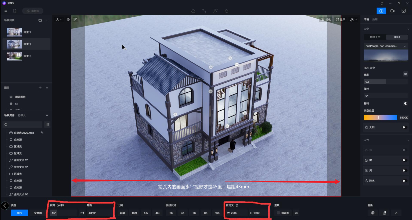

唔,这个问题我知道,其实是因为D5在自定义出图比例的时候,左右或者上下的那两个浅灰色的安全框,没有跟“焦距/视野”参数正确的互动。
我具体说一下:
也就是说,3ds Max里是水平视野45度/43焦距。D5里预览画面其实也是水平视野45度/43焦距,本来对得上的。
但是,被灰色“安全框”一剪裁,左右都短了,就对不上了,其实不应该剪裁,而是应该“resize”重缩放画面,在维持比例的情况下,保证从左到右是45度/43焦距。
对于您的这个情况,请维持3ds Max画面参数不要动。
在D5中请如下设置:
  1. 先点一下“屏幕”出图比例,关掉安全框。
  2. 直接在H(水平宽度)一栏,输入1500像素点。此时W(高度)一栏会直接生成一个数字,不管。
这时候出图,水平视野就能对上了,这两个图横向能重合,至于上下两边,在您这个特定的例子中,我估算D5出的图会比3ds Max的图短一点。如果这时候3ds Max抄写D5生成的W值,这俩图能对上。
简而言之,忽略那两个灰条,水平视野是能同步的。
