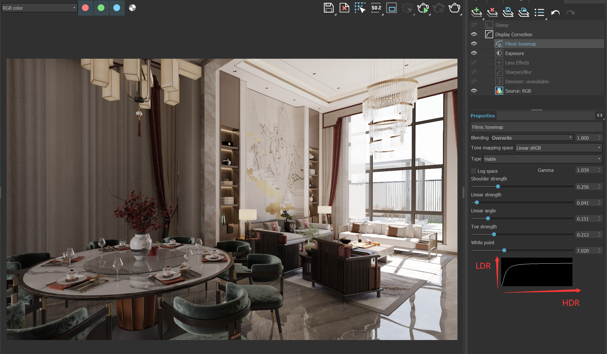

这次我们来看VR中的Flimic tonemap,VR甚至给出了映射曲线的样子,这让我们直观的感受到不同曲线类型的对应的画面艺术风格:
比如,“耸肩”型曲线,画面的亮部到暗部的过渡有明显的落差,有强烈对比效果
“正常肩”型曲线,画面对亮部和暗部的过渡比刚才平缓
“溜肩”型曲线,画面对比度低,看起来光照比较均匀
而D5没法很好的调节映射的类型风格

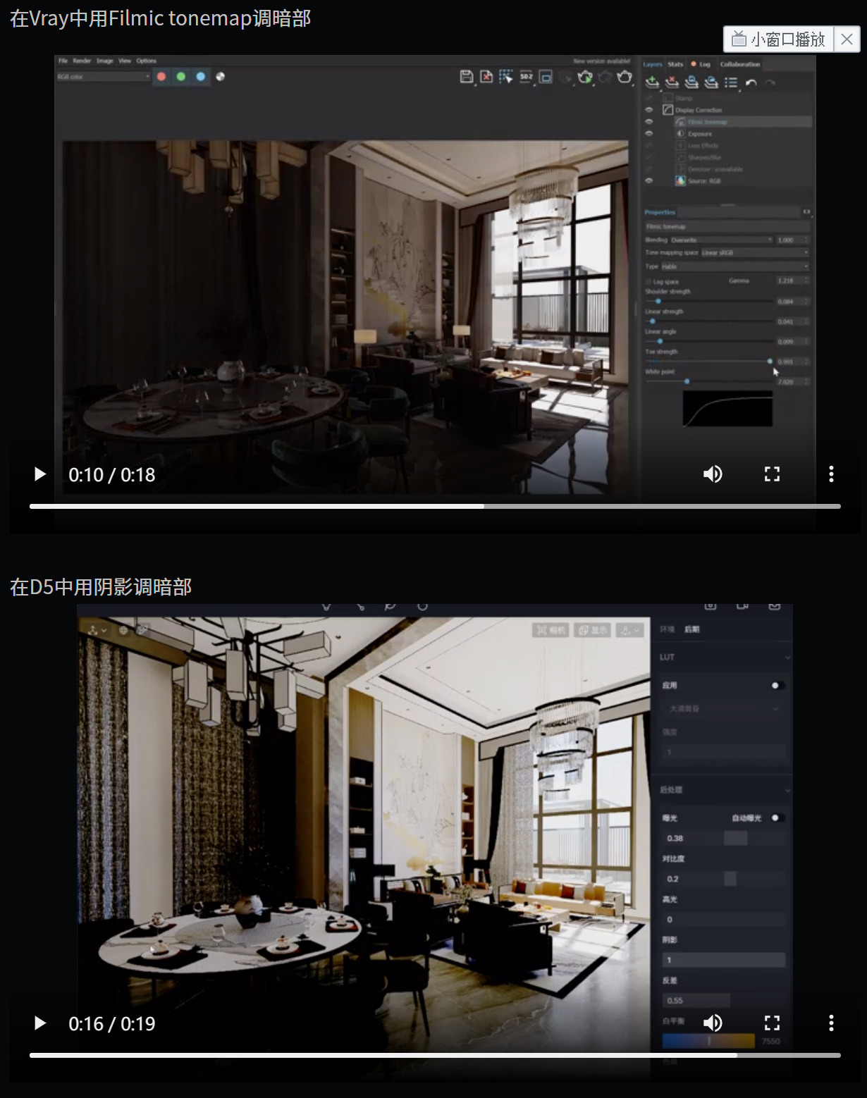

在Vray中用Filmic tonemap调暗部
在D5中用阴影调暗部
留意在暗部中白色的餐桌,vr的filmic tonemap调暗部是把整个空间亮度压下去的,D5做不到,我要是想压暗室内,调阴影的话,餐桌的白色被当成亮部,被突出出来,达不到我想要的效果。(也不是调D5曝光,曝光是全局调,同时影响了室外亮部)

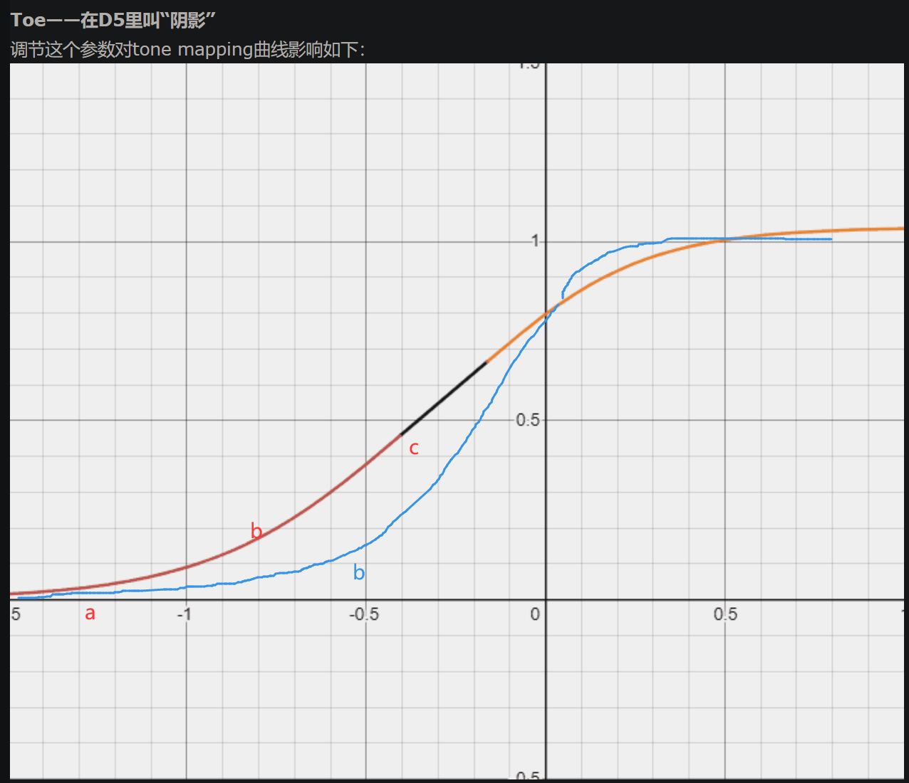

D5的阴影把暗部压下去后,a点附近信息被压没了,所以死黑,b点的转折过渡太“突兀”,曲线在这里的G3变化太大了(斜率的导数是G2还是G3,忘了),调节toe时对c点linear区域影响过大了(本来linear区域就那么一点,压完后变3倍了,就给人感觉明明时调toe,但却不小心调了太多linear),
下面这样压暗部比较好吧

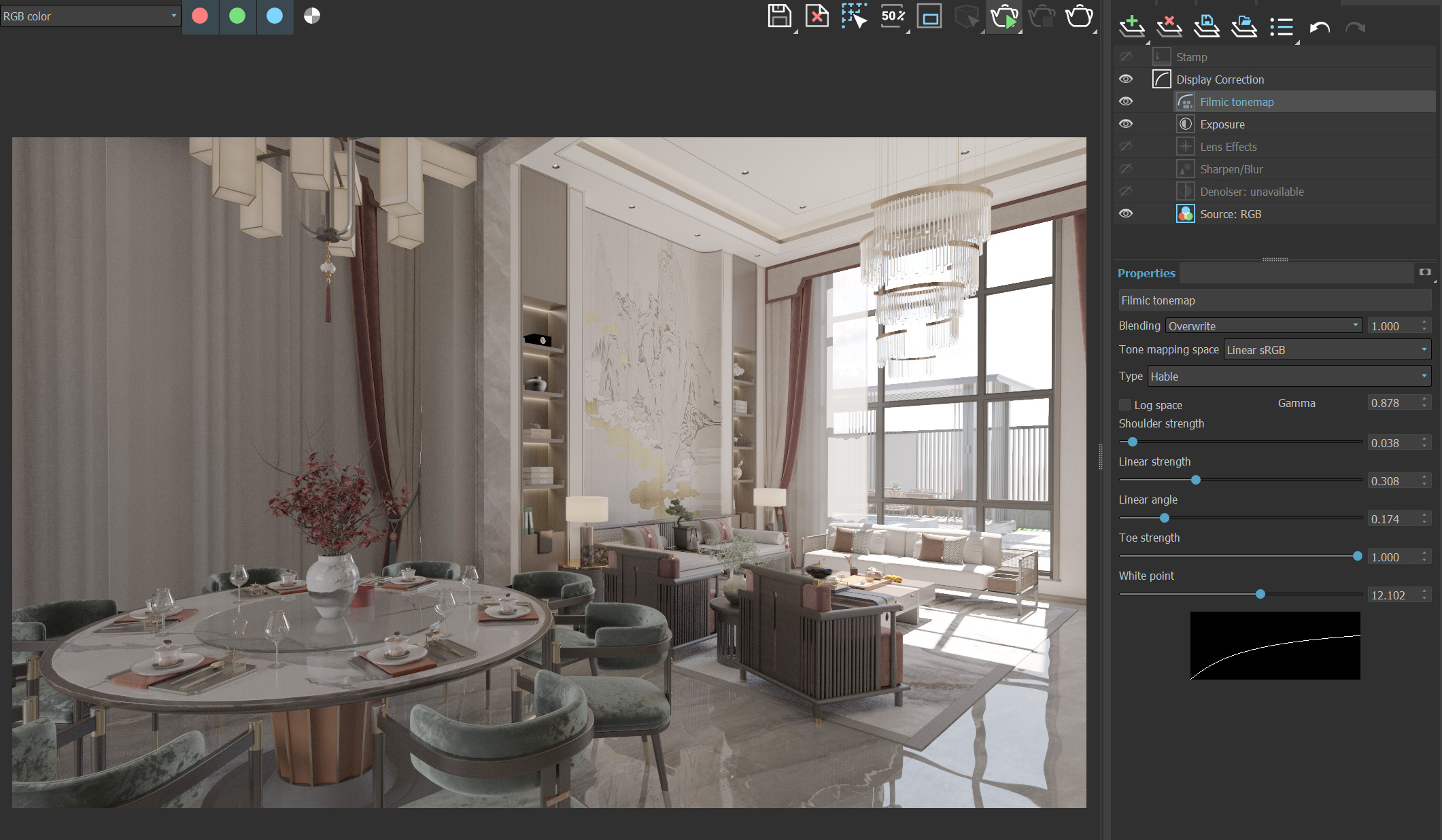

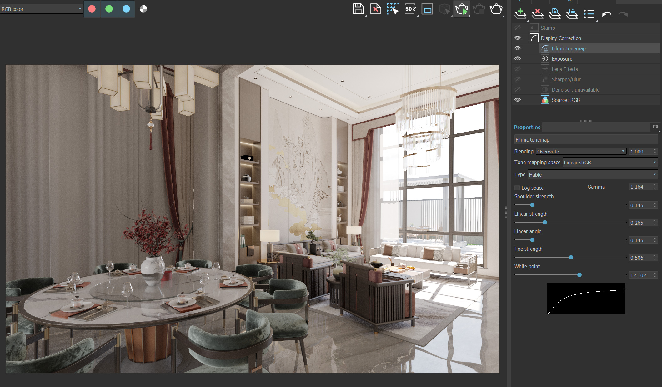

这张图我也是用D5渲染,然后导出exr,放到vr中用Hable算法调,调toe使得暗部看清细节,画面会保持通透感,不会变灰
但在D5中调阴影时,画面会变得灰灰的
