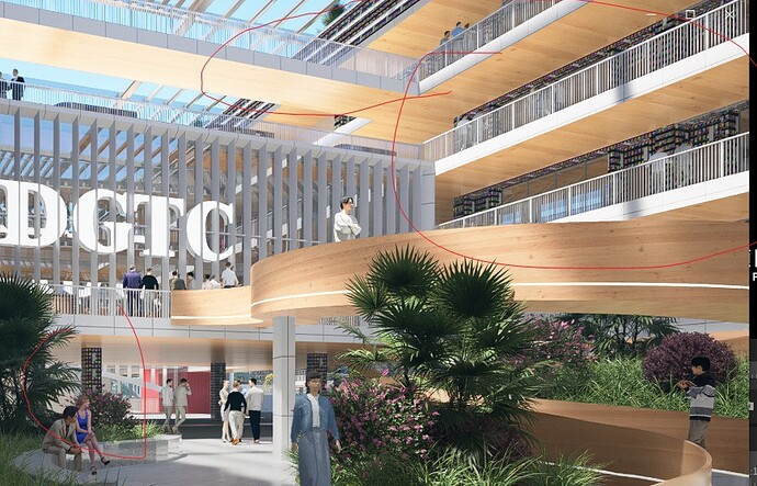

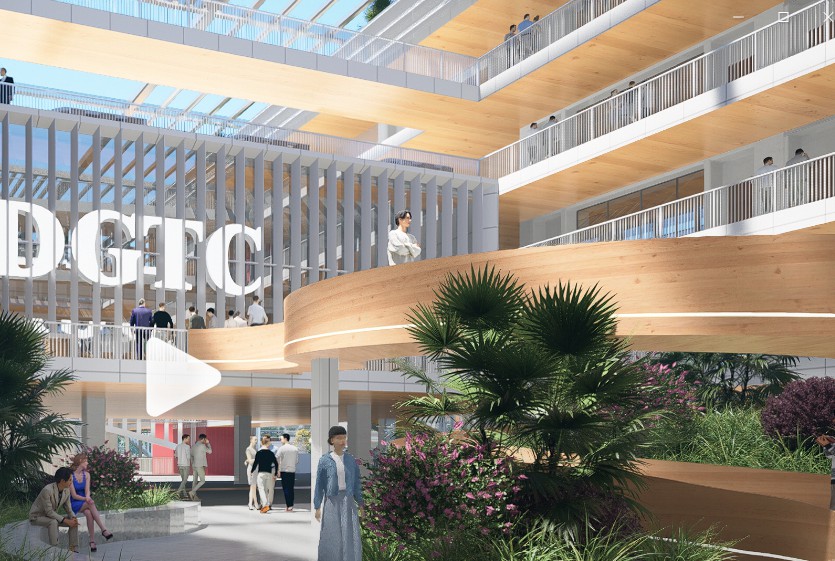

**问题描述:渲染动画中材质突然乱码
图片/视频描述:
**bug复现步骤(选填):前一帧动画还正常,后一帧材质就乱码
