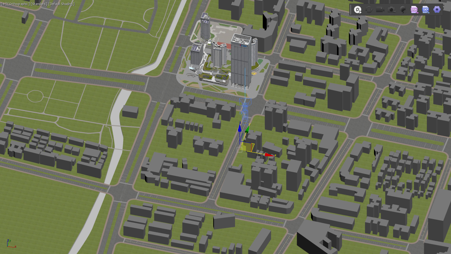

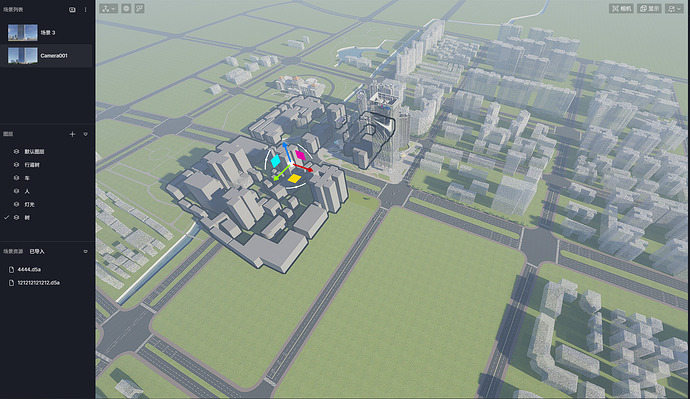

**问题描述:3DMAX导出的d5a,不能同步坐标系在原位置上 得手动挪

你这个应该是2.3创建的方案吧。可以将将X/Y数值互换,并将Y数值变为原数值的负数,则位置就是一致的。
如果是使用3dmax的新方案创建,则所有相关位置一致。
2 个赞
还要转-90度 才可以 :wave:
:rofl:辛苦了 因为我们现在处理了所有对象在2.4之后以统一的方式进行转换,所以会有一个中间方案过渡过程
