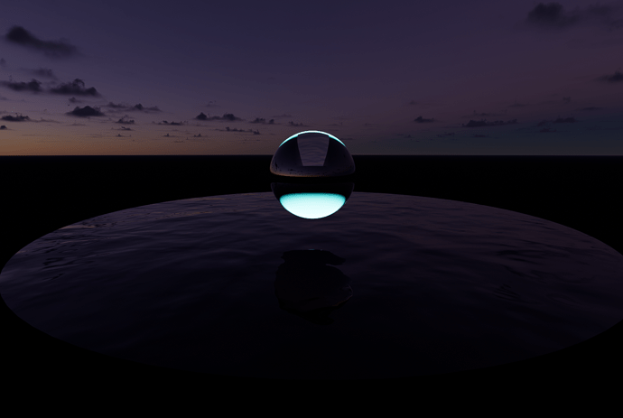

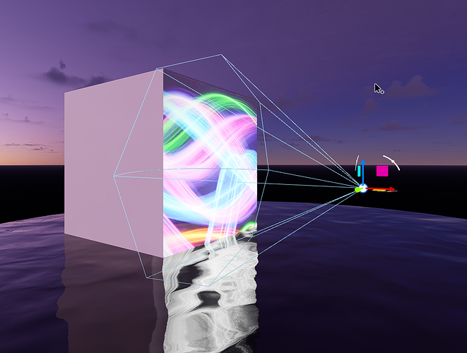

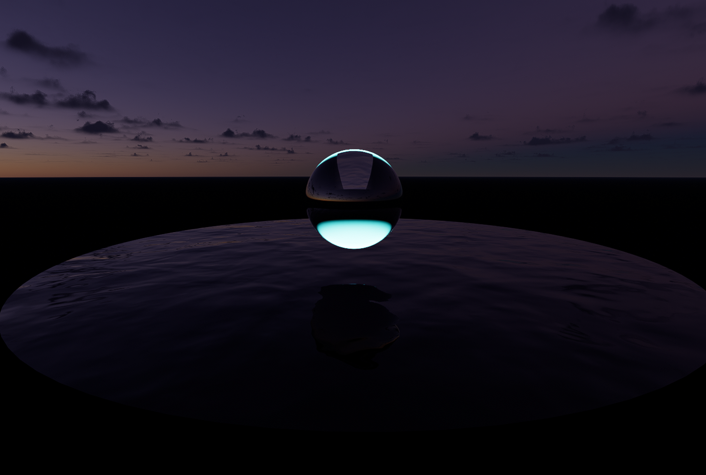

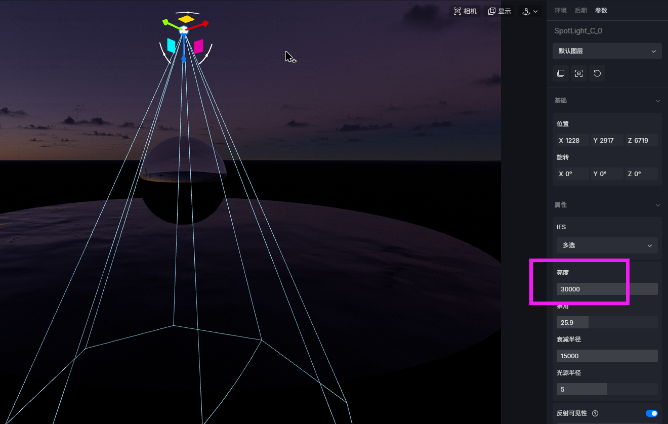

投影灯投射在物体上后再反射在水面,呈现黑白状态
灯光照射在玻璃、水面上,完全没有灯光效果
倒影呈现黑白效果是问题,会修复。
剩下两个不是问题,玻璃和水都没有漫反射性质,是不会被光源照亮的。
可以被光源照亮的是:浑浊的水(悬浮颗粒有漫反射性质),清澈见底的水(亮的是水底的河床或游泳池),落满灰尘的玻璃(亮的是灰尘,有漫反射性质)。
如果希望水和玻璃亮,可以试试在摄影机对应的角度提供可被反射光源,就像打台球一样。

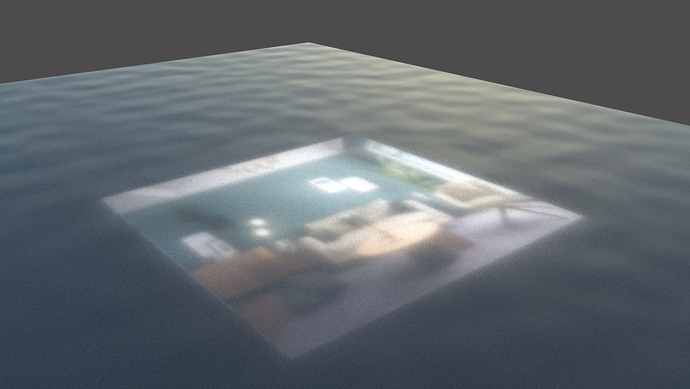

现在有些投影是投射在湖面上的,也就是水面投影。那这样的效果就无法成立了呀
那是否可以在水的材质里增加一个浑浊度的参数呢?

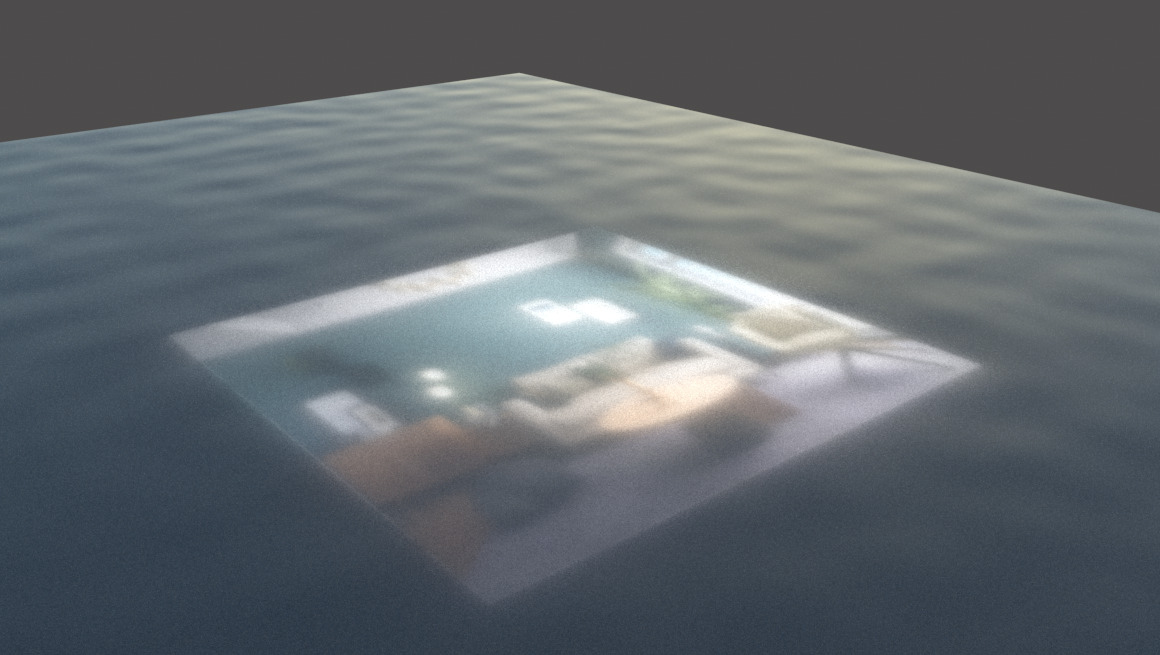

我模拟了一张图,这个就是浑浊水+投影,是这种吗?
这个主意不错
咦,你怎么渲出来的?
这个浑浊水效果目前D5做不了,这个需要的是透明SSS,我会把这个需求提交给开发人员。
这样啊,那麻烦了。

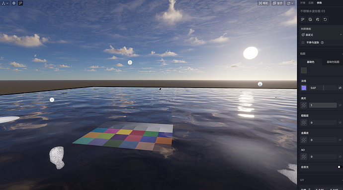

但是,如果在不需要表现游泳池底部的情况下,水是不需要真的透明的,可以试试直接用不透光的自定义材质来表现,做个假。
你看这张图,看着像水面,其实只是一个灰色的有反射的面,加了点凹凸。侧着看过去,就像水面。
水参数如图所示

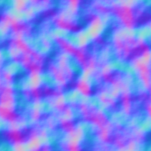

凹凸贴图我这里提供一下。UV拉伸根据需要调。
