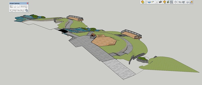

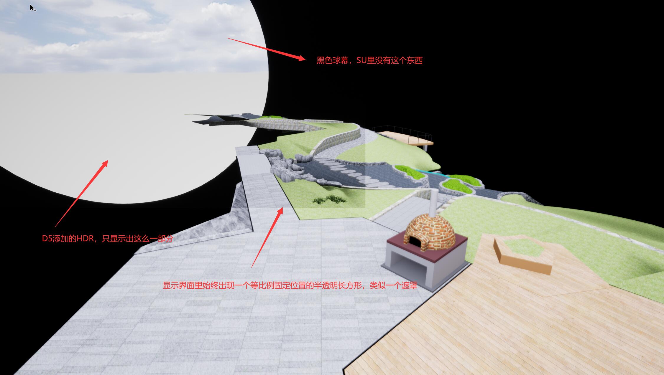

D5导入SU模型后,不太正常。出现一个类似黑色球幕的东西(SU中并没有这东西),遮天蔽日,D5的HDR只显示出天空中一小块儿。(模型可能是MAX转SU,不是我建的,所以不确定)不知道是为什么及如何解决。

有两种可能: 1.你的模型尺寸太大了;可以选中未锁定的模型后进行缩放 2.你的模型偏移建模软件坐标轴原点太远了,手动在D5里移动一下模型位置,或者在建模软件里把模型移到原点,再更新一下模型即可。
