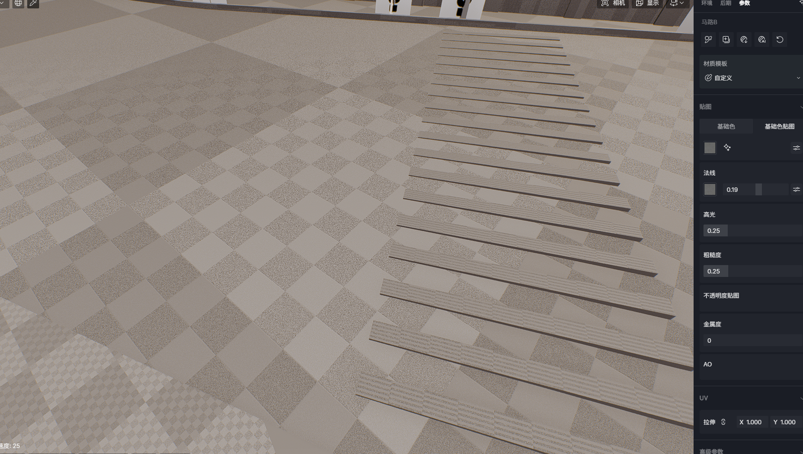

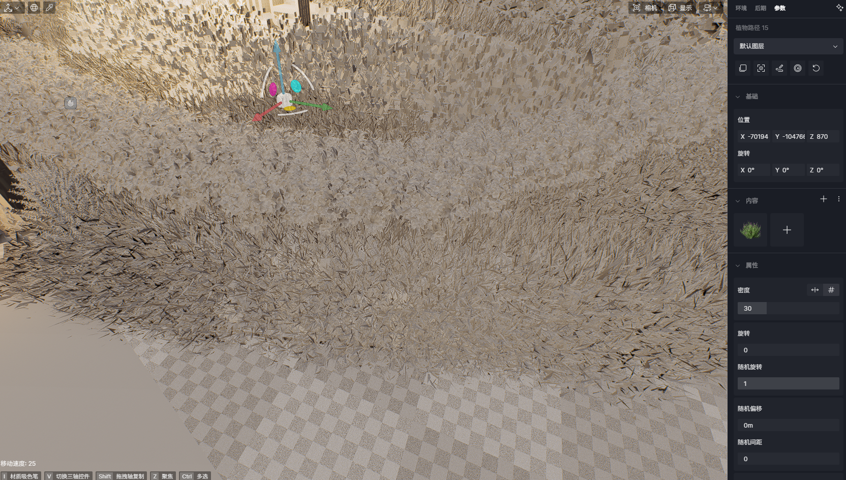

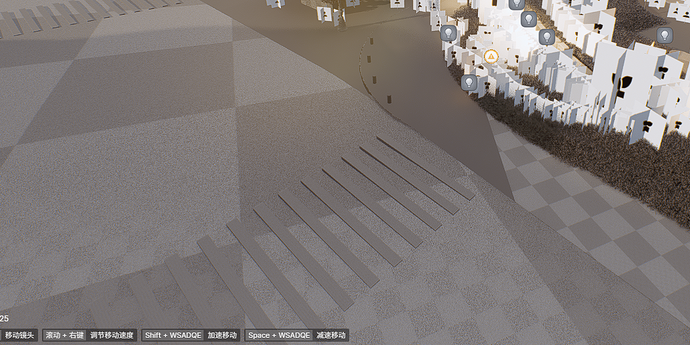

删除m2以后我的项目里面所有的贴图包括素材库里面的所有贴图都变成黑白格不显示了怎么恢复啊??
我这个材质全没了是什么情况啊,就连软件自带的素材库里面植物的材质也无法显示
求解决方案
