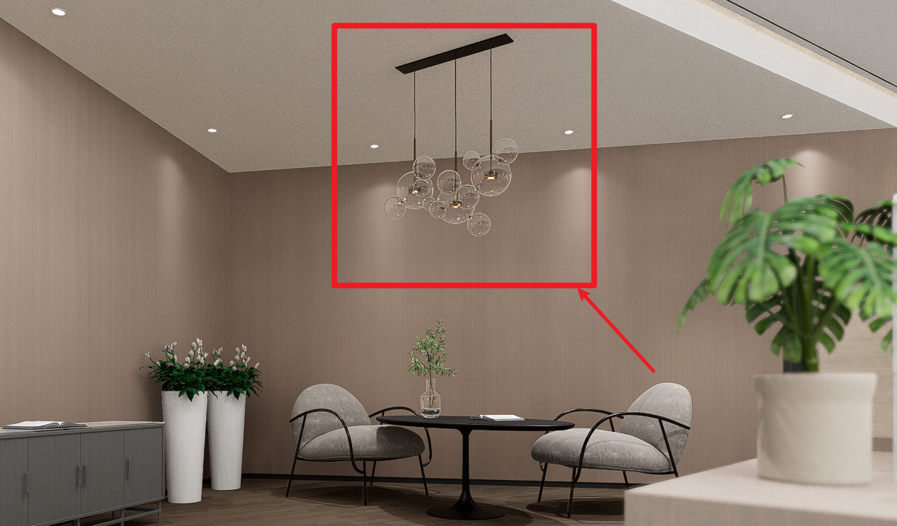

吊灯模型无法改变长度的问题
遇到这种情况是实在头疼

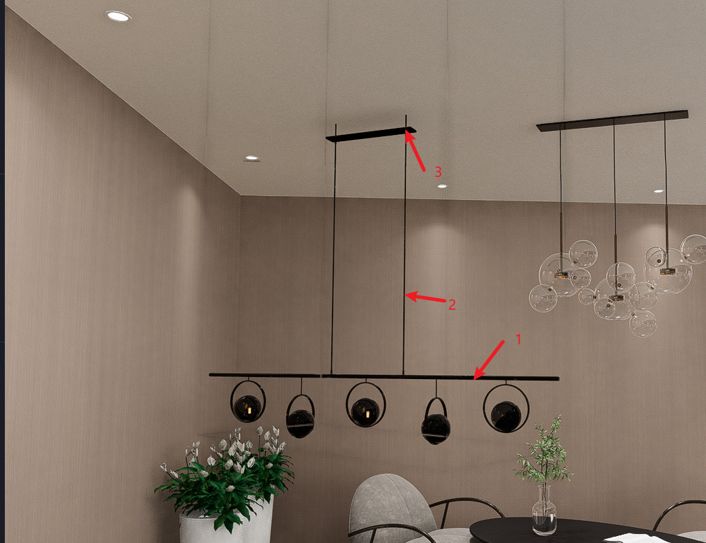

建议所有吊灯灯具这么改:
将灯具分成3个模型,组成一个组
遇到天花过高,调整2模型的高度,再将3模型移动到天花版块,直接解决因为天花过高,灯具无法用的痛点

50根一块选中拉长,高低不一样会变形。我自己做模型库,我吊灯都是灯、线、线头。3个组,然后线就使劲拉长,我导入模型的时候,就先选择灯、线到合适的高度,然后就把线头移动下去,就可以。但是我们的模型库做不到这一点。
