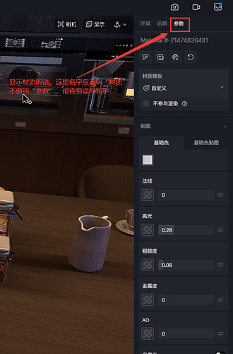

现在直接在视口中左键选中一个物体,右边出现的参数很让人摸不着头脑,有时候“参数”显示的是物体的移动旋转等操作信息,有时候显示的是材质。而如果显示的是材质,我刚开始完全不知道怎么才能显示物体的移动等操作参数。有一次我把笔刷记录隐藏了,不知道怎么找回来,一直在视口中点击物体,右边都不出现参数,只出现材质一栏,我差点把电脑砸了。后面发现一定要从左边场景列表中点击物体,右边移动旋转一栏参数才会出现,笔刷记录才找回来。

  1. 材质是材质,参数是参数,Tab的名字上要区分!
  2. 视口中选中物体,右边把“材质”和“参数”(这参数指的是移动旋转信息一栏)都列出来,不要有时候只出现材质,导致找不到参数,要从左边点才可以。

现在参数栏会根据选择的不同对象,出现不同的参数:如果选择模型就出现模型参数,如果选择材质就出现材质参数
模型在非锁定状态下,直接点击会出现模型的参数栏
模型在锁定状态下,直接点击会出现材质参数。或者直接使用快捷键 【i】选择材质,这样和模型的锁定状态没有关系
笔刷是因为必须要有模型的承载,刷在模型的表面,才会和模型强关联
我们会考虑您的建议,这几部分交互确实对新手不太友好,我们后续会尽快优化
