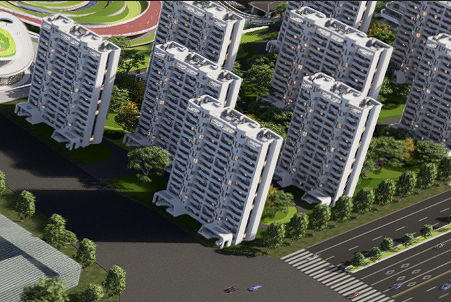

**当前D5渲染器版本:2.34.0724
**使用的显卡型号:3070ti
驱动版本:512.15
**问题描述:材质错误,变黑
**图片/视频描述:
正常的
错误的
正常的
**bug复现步骤(选填):不知道这是什么bug

我也是 室内吊顶材质经常变黑
怎么解决的啊,我这个动不动渲染要十几个小时,来不及重新渲染

这次内存增加了,显存是没法增加了,楼材质不黑了,但是草地材质又变黑了
显存是【专用GPU内存】
草地材质黑是 啥样的效果呢?可以截图看看吗
就是正常草地是绿色的,突然下一秒直接变成纯黑色的,就和丢了一样,目前我应经换了显卡驱动解决了
经过测试发现还是显存低造成的,超过显卡的8g显存,调用共享显存就会不确定性的造成材质丢失变黑,或者材质出现花色,换12g显卡后明显好转,当文件超过12g显存后仍然会不定时的出现,目前只能重启电脑重新渲染,随机解决,换A卡系列16g显卡后没有出现过丢材质问题,但是渲染速度慢了接近3倍,n卡一个小时的视频,a卡的4个小时,但是稳定不丢材质,只是对布艺材质做的周边环境建筑体块半透明显示上有问题。总结:就是大显存才能解决,换显卡吧,最新的4090显卡24g 一万五走起
