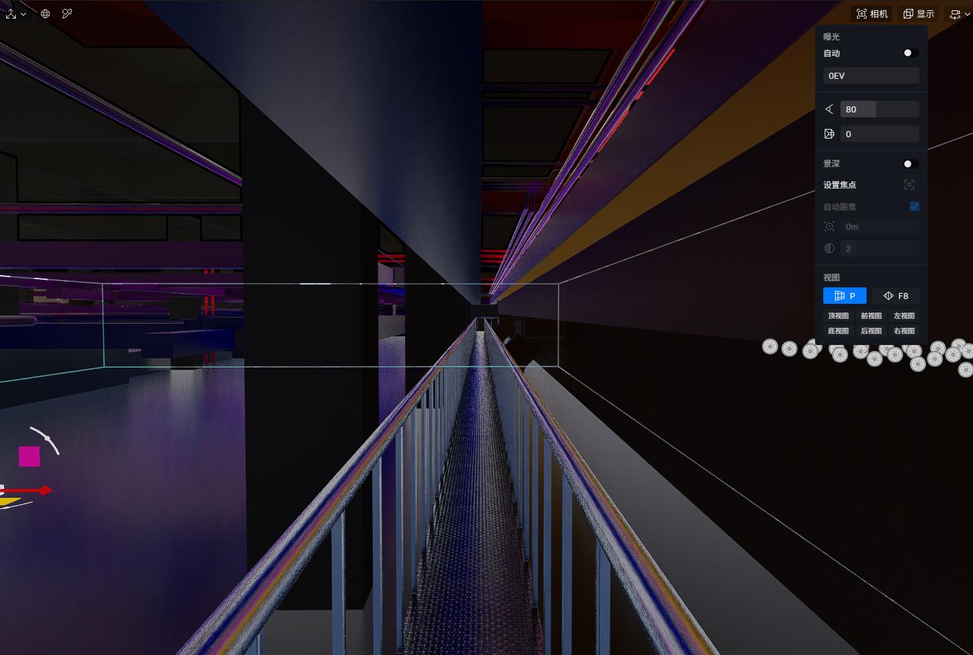

同一个文件导入多个场景反射出问题
在同一个文件导入多个场景(其他场景有灯光)时,个别场景中未开启自动曝光已然变亮,而且出现不正常反射(比正常反射强且发白),此时其他正常曝光场景也出现上述现象。
所有场景均在原点,其他场景、灯光隐藏后仍未解决。
可以截图看看你导入的物体的尺寸大小吗?
01
02
其他几个场景都都在50000x50000以上
场景发给我吧 hao.wang@d5techs.com
我来看看
我将其他场景全部删除反射就正常了
可能是有的模型偏离坐标太远了会这样。
不过这个问题下版本修复了~
