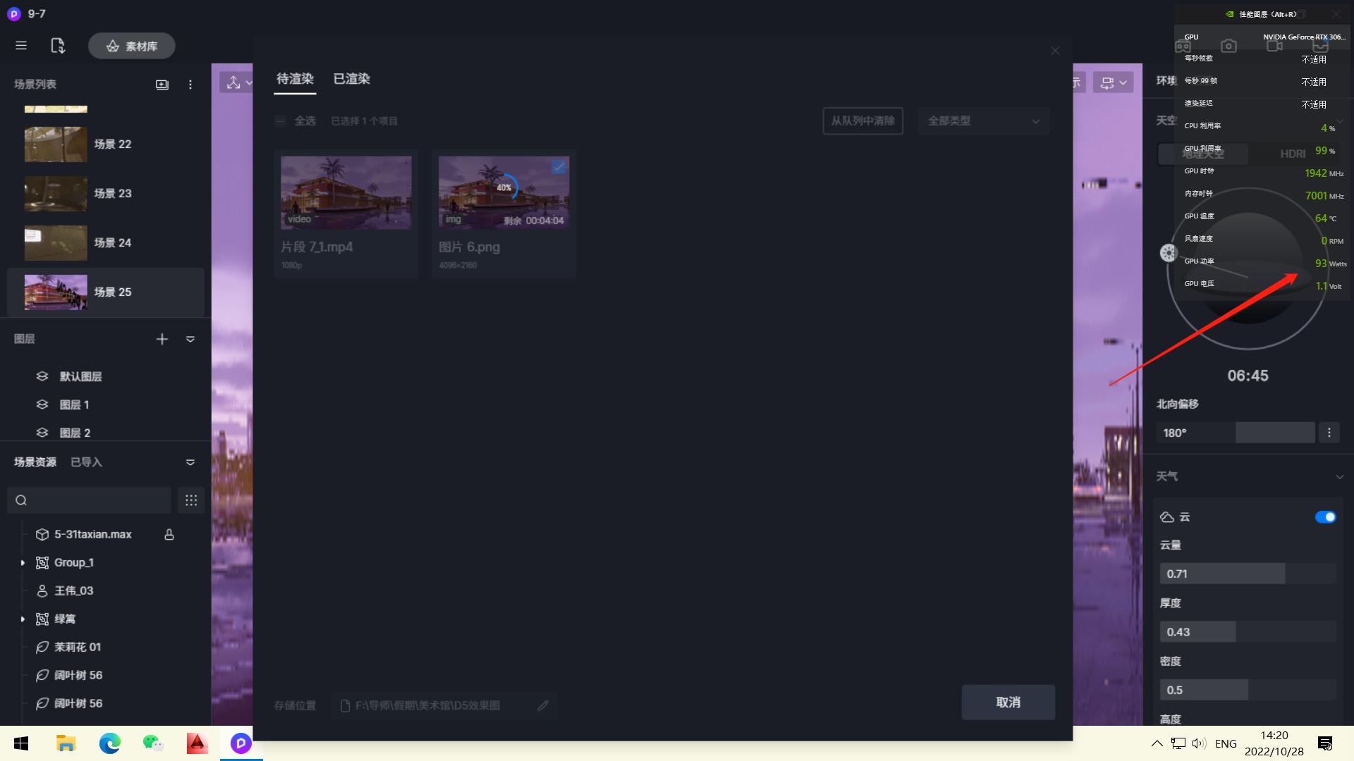

为什么最近使用D5非常卡,功耗上不去。3060 130w的功耗,渲染输出时功耗在40W至70W左右跳动,偶尔蹦到100W以上。显卡占用有时能瞬间掉0,风扇不动,直接停止渲染。

渲染的时候,GPU不是无时无刻都在疯狂输出的,比如写入文件的时候,或者遍历资源的时候。
建议你观测一下场景的显存占用,如果占用很高的话,显卡会降低功耗保证稳定性的。
另外你的显卡驱动是什么版本呢?使用的时候有没有外接电源呢?
显存占用没有注意,但是显卡有时占用100%和0%反复横跳,确定感觉功率上不去。
显卡驱动:522.25
笔记本电源是连接的
笔记本你可以看看cpu的功耗是不是太高了,会限制显卡功耗。不同的笔记本有不同的硬件平衡模式。
可以试试打开别的游戏,把渲染设置开到最高,看看资源占用。
总之,显卡功耗很很多因素有关,根据你描述的情况,大概率是因为显存占用已经是最高了。(因为这是和D5渲染效率非常相关的一个参数)你可以试试打开一个小场景渲染看看显卡功耗是否正常。
导致显卡效率降低,显卡相关参数很多,仅纠结显卡功耗很难得出什么结果。
如果你想得到专业和权威的结论,建议你去相关的硬件论坛参与讨论。
如果你纠结的点在,为什么D5使用很卡,以及渲染为什么会停止,可以把你出现上述问题场景打包发到邮箱 hao.wang@d5techs.com ,我们可以针对性的对你的场景进行性能测试。看看你场景实际需求的资源是什么样的。
感谢解答,可能是内存或显存亦或是显卡驱动版本的问题,不同场景均会出现上述情况,最近有所改善。
我是在场景稍微布置一下显卡功率就掉下来了
