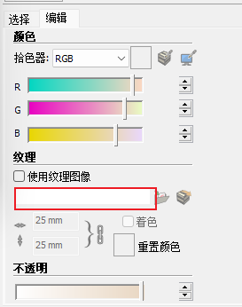

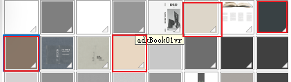

我们下载了邮件中的“室内.skp”文件,使用D5转换器同步时的确出现了卡住的情况。排查skp文件发现是贴图文件路径没有资源导致:
红圈内的这4个材质都是一样的,没有勾选贴图,但是贴图里面却有内容,而且还是个无效的内容,导致同步时卡住。
解决方案:将这4个材质编辑框-纹理里面的内容删掉,即可正常同步:
e33da65934d833cac308c8d2348b48e2
我们会考虑在之后的插件版本中优化及修复该问题,感谢反馈。
