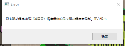

管理员权限运行D5渲染器后重启电脑
当提示显卡崩溃后,请您关闭D5渲染器,使用右键点击“D5渲染器”的图标,选择“以管理员权限运行”,打开D5渲染器后再重新启动电脑。
windows系统会自发判定显卡响应时间,有时显卡仍在工作,超出预设时间会触发显卡重置。使用管理员权限启动D5渲染器后我们会修改默认的TDR响应时间。
