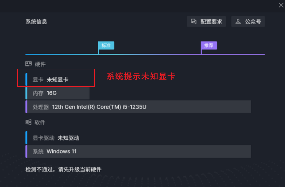

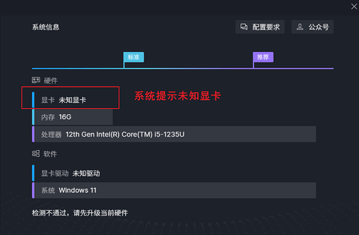

一、硬件原因及解决方法
1. 显卡硬件不达标
  • 问题描述:
    提示未知显卡,D5 渲染器基于实时光线追踪,需要 GPU 硬件支持光追。最低显卡要求如下:
品牌 型号要求
NVIDIA GeForce GTX 1060 6GB 及以上
AMD RX 6400 及以上
Intel Arc A3 系列及以上
  • 解决步骤:
    1. 前往官网查询显卡兼容性:目前支持DXR的显卡可以参考NVIDIA官网、AMD官网及Intel官网
    2. 不符合硬件标准建议升级显卡。
:zap: 注意:性能不足的显卡无法正常通过检测。
2. 显卡读取错误(设备存在多张显卡情况)
  • 问题描述:
    D5 渲染器只支持独立显卡运行,集成显卡不支持。双显卡设备若默认读取了集显,也会检测失败。
  • 解决步骤:
    1.设备管理器中禁用集成显卡;
    2. 或在系统设置中,指定独显为默认运行设备;
    3. 重启设备重新检测。
:hammer_and_wrench: 提示:确保 D5 渲染器使用的 GPU 为独立显卡。

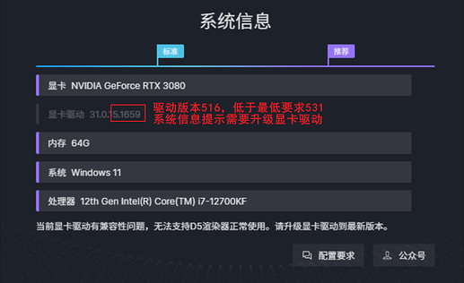

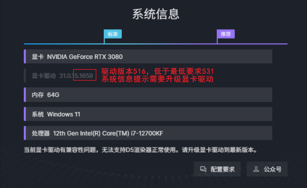

二、软件原因及解决方法
1. 显卡驱动版本过低
  • 问题描述:
    D5要求NVIDIA驱动版本≥531.14,AMD和Intel驱动需更新至最新。低于531.14版本系统检测会提示更新显卡驱动,驱动版本过低会导致加载场景卡初始化或闪退等兼容性问题。
  • 解决步骤:
    1. 前往显卡官网,下载最新版本驱动并安装。
    2. 相关教程 :point_right: 如何查看和更新显卡驱动? | D5渲染器帮助中心

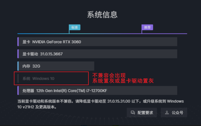

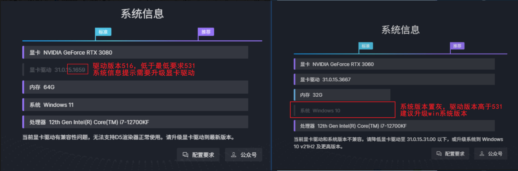

2. 显卡驱动与系统版本不兼容
  • 问题描述:
    NVIDIA 531.14 及以上版本与 Windows 10 v1909 及更低版本不兼容。
  • 解决步骤:
    1. 打开 设置 → 更新与安全 → Windows 更新;
    2. 升级系统到 Windows 10 21H2 或以上。
:jigsaw: 注意:驱动和系统建议同步更新至较新版本,避免版本冲突。
3. Windows 系统版本过低
  • 问题描述:
    D5 渲染器最低要求 Windows 10 21H2(版本号 10.0.19044)。
  • 解决步骤:
    1. 在系统设置中检查并更新 Windows;
    2. 或使用 Windows 10 升级工具 手动升级。
