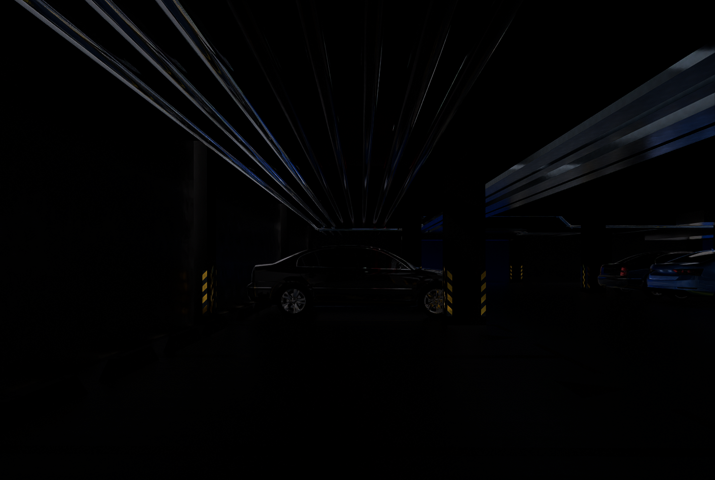

为啥渲染出图黑漆漆一片
灯光打了,图层也没有隐藏,也不是通道图,为啥渲染出来的图片黑漆漆一片

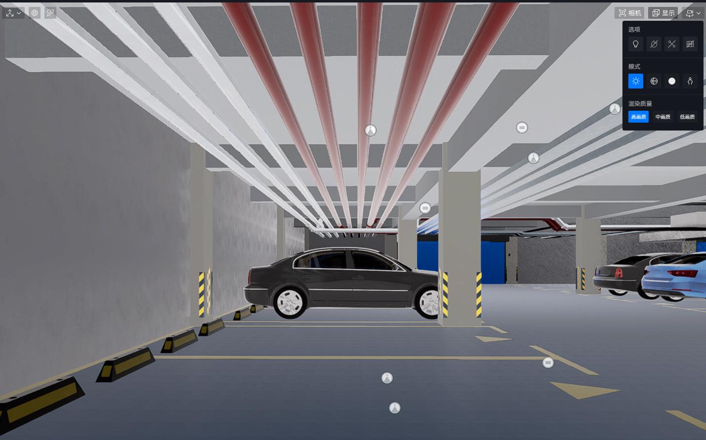

看看预览的的图啥样的捏?预览和出图差别很大吗?
预览的时候是在高画质下预览的吗?
是高质量,就算我调到曝光渲染出来也是黑漆漆

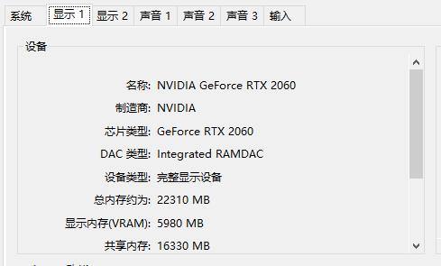

麻烦可以在电脑桌面底部搜索栏输入dxdiag,按 Enter 运行后,点击显示,截个图给我吗?
04

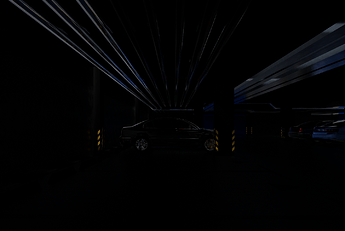

我也遇到这个问题了。批量渲染了4张图。 只有一张是正常的

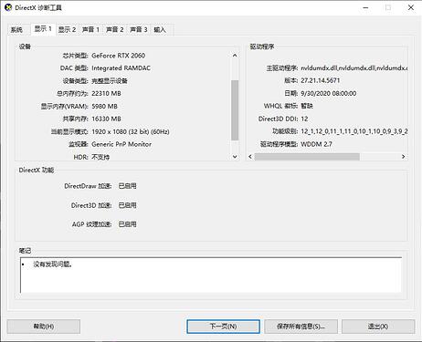

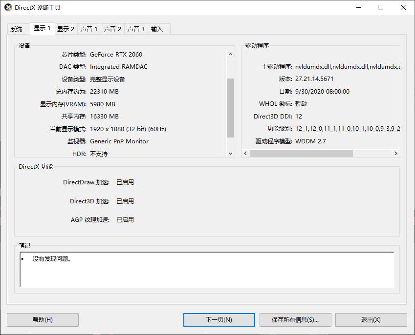

没有截到显卡驱动 :smiling_face_with_tear:
显卡驱动是什么版本呢?
更新一下显卡驱动试试,你这个版本的驱动比较老了

也有可能是你用了D5的默认的HDRI,你试试用一下地理天空看一下,我测试了下,是挺大区别的
