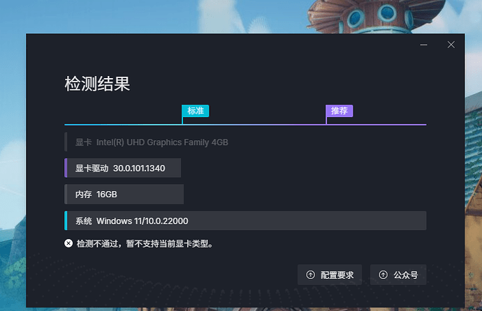

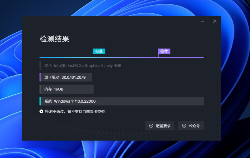

求助,无法进入D5渲染器
每次进入前都无法识别独立显卡,只能识别集成显卡。
显卡3050ti.

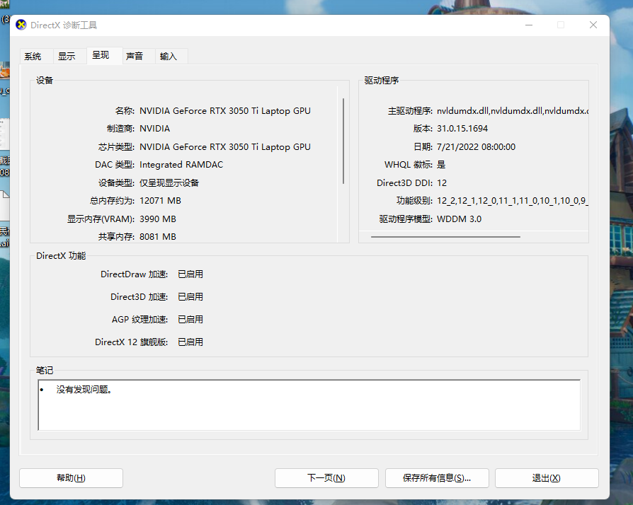

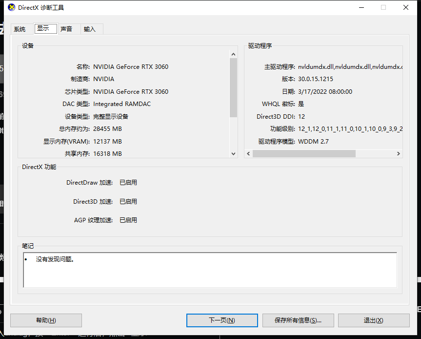

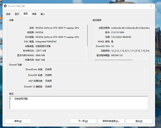

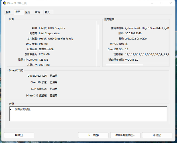

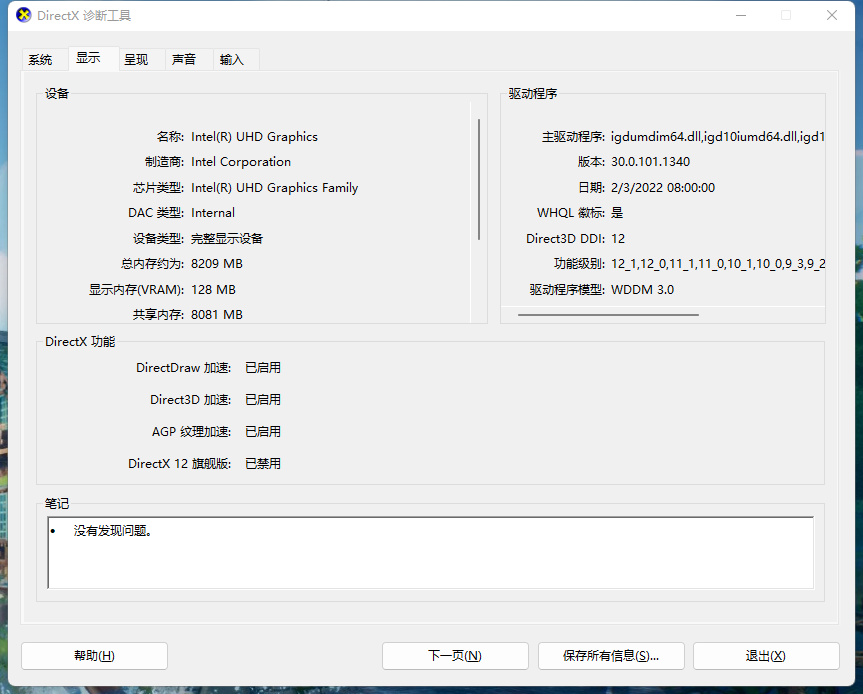

你好,麻烦可以在电脑桌面底部搜索栏输入dxdiag,按 Enter 运行后,点击显示
然后截一个这样的图给我呢
好的
NVIDIA 显卡 怎么设置高性能处理器-百度经验 (baidu.com)
可以按照这个帖子里的操作操作一下,试试看看
还是不行
如果是台式机,会不会你实际上显示器电缆接在集成显卡的输出头上了?确认一下显示器是接在rtx独立显卡的输出上。
还有,如果是笔记本,是不是没有插电源,用的电池?
看下笔记本的显卡设置,比如联想拯救者,在电脑管家里可以切换是独显还是集成显卡

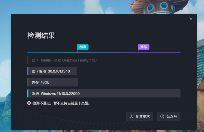

我也是一样的问题,联想小新16pro,RTX3050显卡,但一直识别到核显,不给运行
看来我们要换台式的才能用D5
下午问了客服,说他们也发现了这个问题,会在下个版本修复,只能等更新了。
笔记本因为有核显和集显,读取显卡的时候,依赖的判断信息不是很准确,我们会在下一个fix版本中修复

搜一下你的那个笔记本电脑怎么切换成独显模式,现在这种应该是用的集成显卡
其实这个问题就是你要把集成显卡禁用,他就默认到独立显卡上面去,就可以打开了
试过了,还是会检测到集显上去
