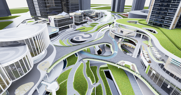

急急急!3080显卡 渲染2K照片(无植物)速度巨慢

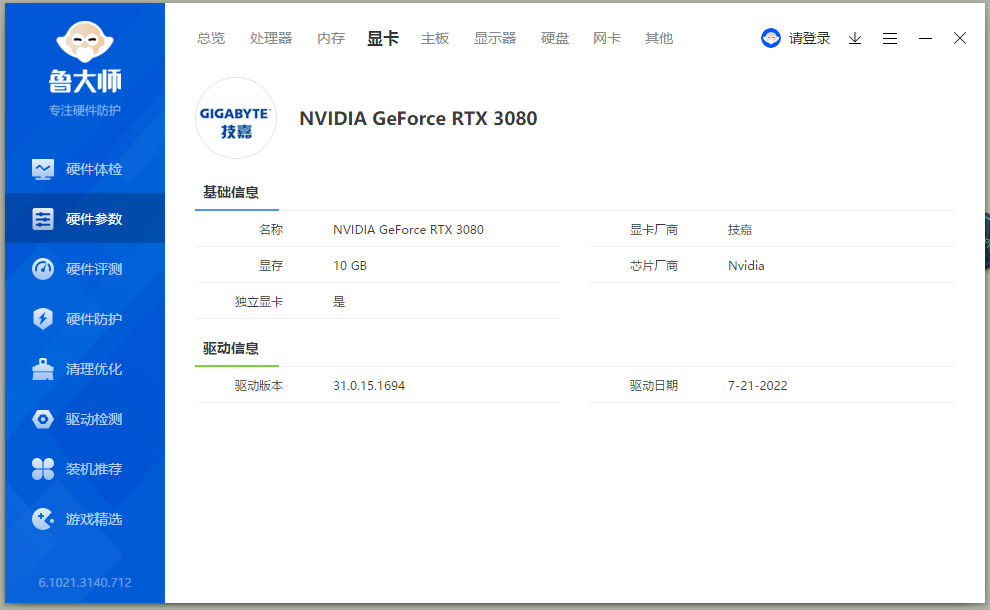

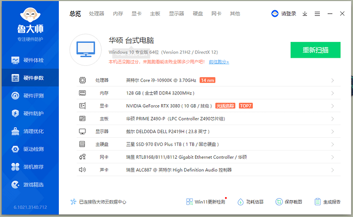

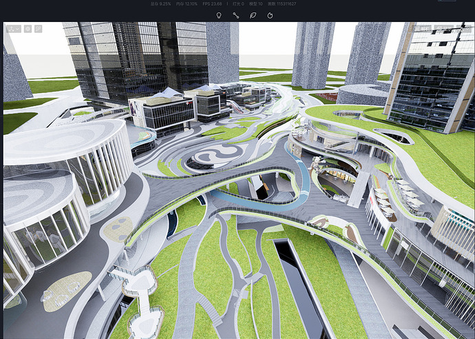

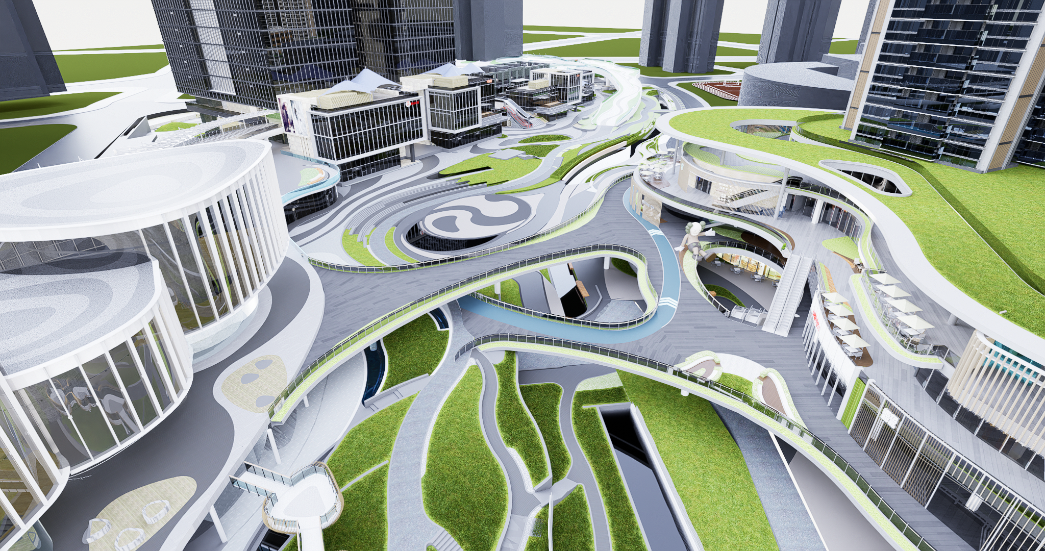

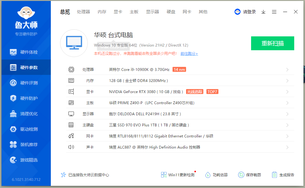

试渲小样如图,无植被,使用了局部地形草。电脑配置及显卡驱动程序如图。
没尝试用D5渲染大模型,此次SU模型很大,导入lumion很卡,遂用D5渲染,没想到渲个小样居然用了20多分钟。求救,急急急! :sob:

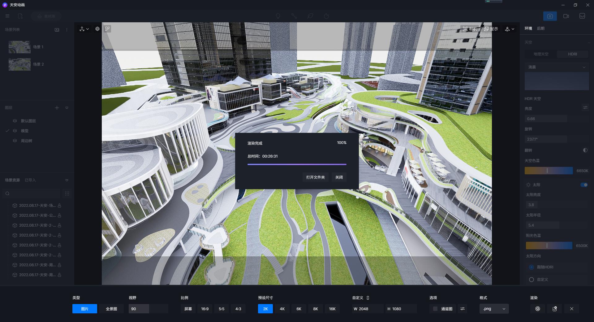

邮件已发,请查收。我们公司电脑有加密程序,文件夹里大部分信息都解密了,不知道有没有漏的,没解密成功可能会出现BUG。刚发完帖子我又试渲了一次,这次用时4分钟,虽然比上次快很多,但2K的照片应该也不至于这么久。之前用LUMION有出现过暴显存导致渲染很慢的情况,D5是不是也有类似的情况?
邮件收到啦!
可能是地形草特别卡
地形草没有大面积使用,就局部
更新:
同一场景再出图的时候变成4分钟了。
之前出26分钟的时候,同时开了 su,可能是这个导致的。
  1. 打开当前复现问题使用的D5 并运行support tool。https://cn.docs.d5render.com/hardware-configuration/dc3e
  2. 选择界面上的一键检测所有信息并打包
  3. 检测程序运行后会在安装目录下生成一个zziplog.zip的文件
麻烦打包 zziplog.zip和你的场景,一并发至邮箱 support@d5techs.com
邮件正文中需说明:
  1. 存档中渲染变慢的场景号
  2. 出图的尺寸/分辨率
  3. 实际出图消耗的时间
  4. 你的显卡型号
