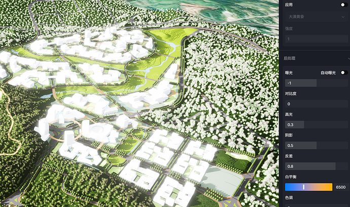

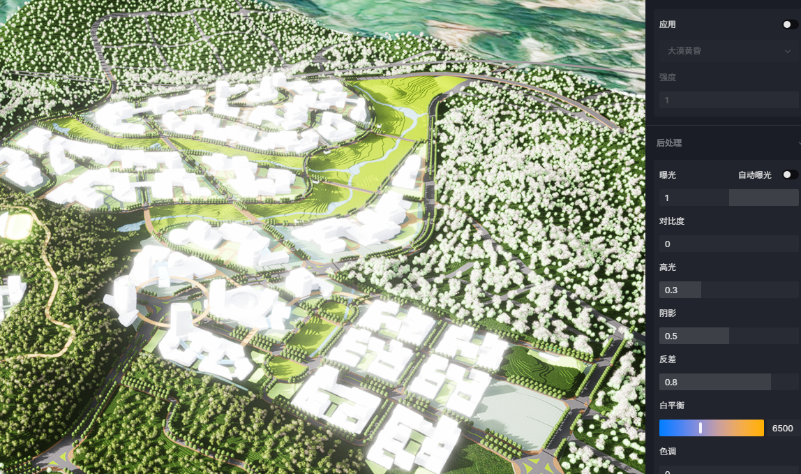

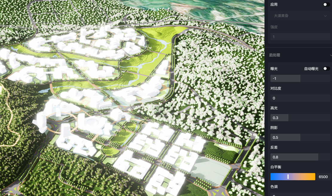

更新2.3后,有个奇怪的bug,同一个文件里,不同场景的曝光参数可能会失效。
环境面板里的参数,调整以后可以在预览窗口直观看到变化,但是后期面板里,无论是曝光调成1还是-1,画面亮度一点都没变化,渲染出来也是一样。其他的参数 高光,对比度,阴影,泛光,光晕等,无论怎么调整,画面都没变化。一直是带着一点泛光效果的模样。
