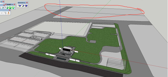

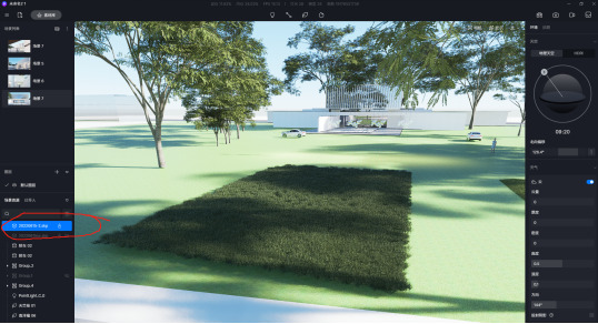

原模型位置
原模型
修改模型大小
右键更新模型后,位置莫名其妙变掉了
同步坐标以后模型位置对了,但笔刷草地还是飞掉的
原模型位置
原模型
修改模型大小
右键更新模型后,位置莫名其妙变掉了
笔刷的植物一旦被散布在模型上后,植物的位置信息就和材质本身的关联性脱离了。所以更新模型之后,笔刷并不会根据材质位置的变动而变动。
目前可以兼容材质表面附着模型的解决方案是使用地形草。
2.3版本优化了地形草,可以试试看。
至于更好的笔刷植物的解决方案,我们也在预研中 ![]()
另外直读的模型是通过整个模型位置boundingbox来进行一些模型坐标层面的计算的。
推荐使用同步插件+联动的工作流。可以保证模型在更改整体大小后,仍然可以保持原始的坐标原点,从而确保植物不错位。
@tearsback 可以参考
2.3版本更新之后,选中模型,右键菜单 - 同步坐标系。
再次更新后模型位置就不会变了。
是这个问题
@512316358 可以参考
