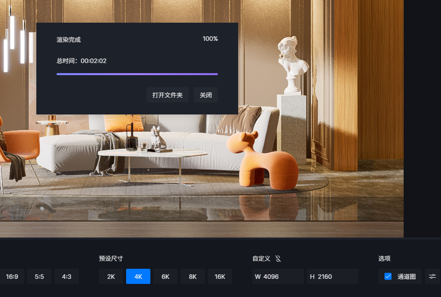

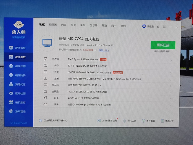

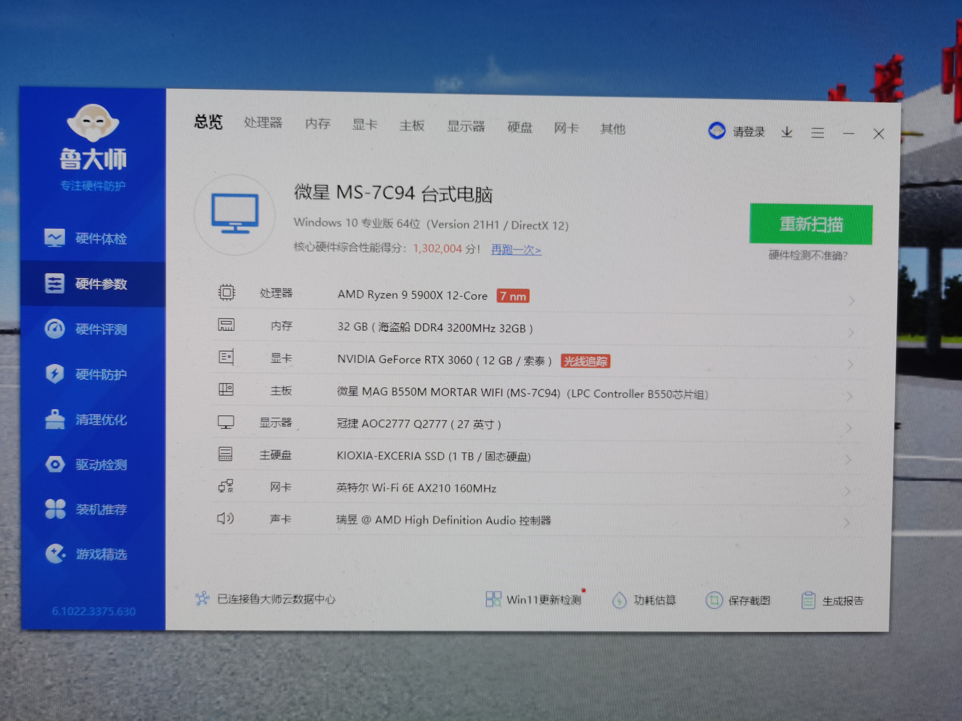

渲染的时候明显感觉比以前慢,起初还以为是东西多,之后用官方自带的室内测试了一下,是以前的2倍还多。而且以前渲染进度条没有卡顿,现在开始预渲染时间很少,5%左右卡一下时间也变很多而且和最终渲染时间差距也很大。
显卡3090TI
这个场景渲4K以前最多也就50秒
显卡3090TI

不是开其它软件的问题,我只开了浏览器和杀毒软件,而且测试的时候 都关了。以前我做图的时候都是开着3DMAX 渲染的,这次是因为很明显感觉到慢 我才测试的。
和驱动有关系但不大,发的图测试是以前的驱动,刚才我更新了最新驱动,是1分55秒 几秒的差距 不算大。。。。。。
主要是你们这个场景我以前渲染过,记得不到50秒,不过那时候好像是1.8还是1.9的时候

已经联系过技术,给我发了一个2.2版本的文件,我安装后 用秒表计时在1分20秒左右一张。

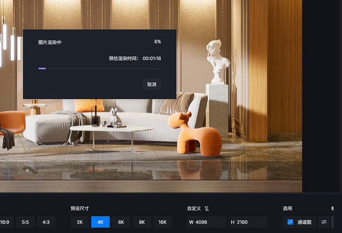

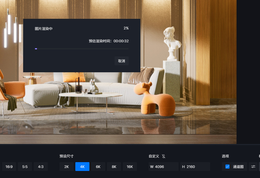

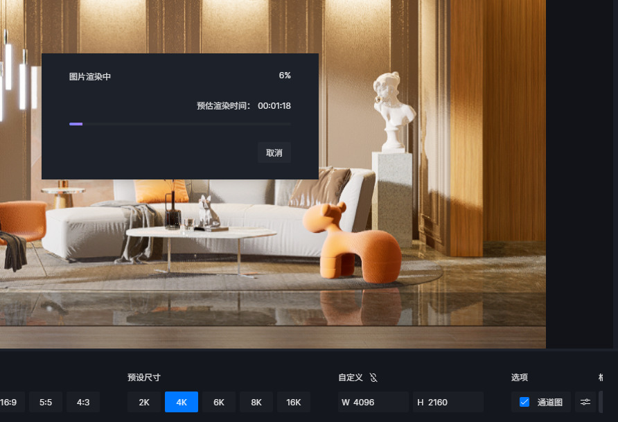

然后我用2.3渲染了一下是1分03秒,因为昨天我渲染了是2分02秒,差的有点多 于是我开始了测试。
一共测试了30几张,场景都是官方那个室内,渲染4K文件带通道,包括我昨天出的和今天2.2 2.3的也都是这个标准。
发现渲染时间不稳定,会出现三种情况。
1、电脑重启开D5 渲染,重启5次,有两次是1分20秒左右,三次是1分50秒左右,并且第一次渲染时间出来后,只要不重启软件,后面的时间基本一致,有时候差1秒有时差2秒,没发现更多的。就是说第一次渲染的时间是1分20秒之后我渲染了5 6张都是这个,差距不超过2秒。 1分50秒同理。重启电脑没出现过1分0几秒的。
2、重启软件,这个会出现两种情况,1是1分0几秒,另一个是1分20几秒,之后和上面情况一样,只要不重启 就稳定了。重启软件没出现过1分50几秒的。
1分03到1分09这个区间我出现了好几个时间,07 08 09 05.1分20也是 21 22 24 26 25.
如果我出现了1分03不重启渲染了几张,基本差不多没出现超过1分05的,1分09时 也没看见低于1分07的。 1分20几 1分50几 同理。
再有就是每次重启软件,渲染时间都不一样,在1分0几和1分20几来回切换,比如我这次渲染是0几的,重启软件后必定是20几,再重启又必是0几,这个我渲染一张重启一次 测试了很多次,必切,没出现两次时间差几秒的情况。
以上就是我的测试情况,我发了一些渲染的截图给技术,不过他没回我。不知道大家有没有遇到这种情况。
2.2的那个没有显示时间,我就没在测试了。(也许以前就这样只是没注意)
不知道是不是次数少的原因,重启电脑没出现过1分0几的情况。
今天测试这些 最少是1分03秒,最多是1分52秒。不过这两种情况出现的很少,1分05到09多一些,1分20到25多一些,1分48到1分51多一些。(昨天我渲染的不多,第一次是2分02秒,后来更新驱动后是1分55秒,今天反而没出现,不知道什么原因)
