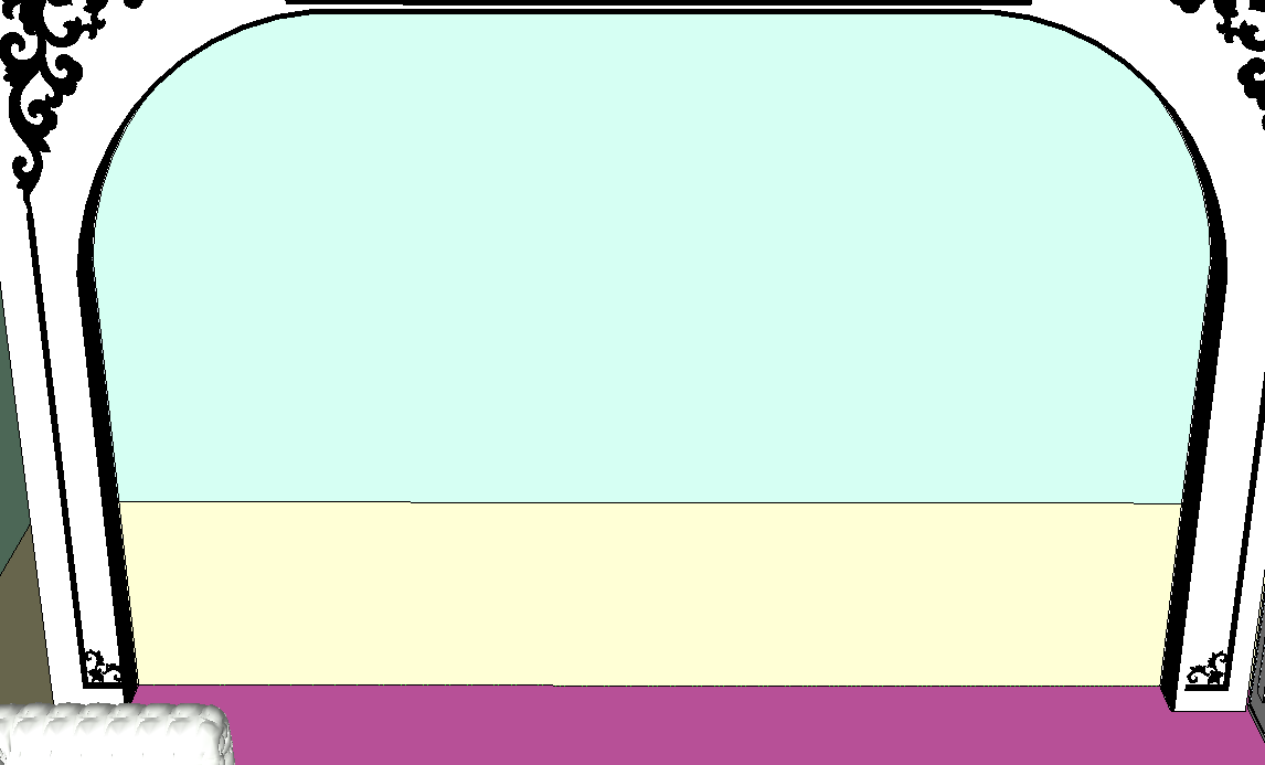

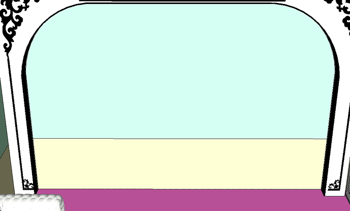

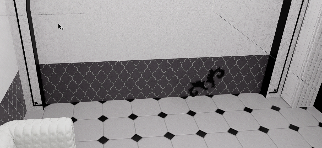

**问题描述:从SU同步过来的模型在渲染器里面显示错误,有时在错误的地方多出没有的模型,有时在应该有模型的地方模型消失

反复同步都会这样哦,没有隐藏模型和标记,我目前发现并不是没有的模型凭空出现,而是整个模型其中的一个组不在它应该在的位置,目前我已知的一个解决方法是:找到那个不在正确位置的模型,完全炸开它,再重新打组,再同步,可以暂时解决这个问题,可能是这次更新了提高同步速度的算法部分引起了BUG?

两次BUG的出现有一个共同的特点就是出现在多个嵌套的组中
@1770488410 感谢告知,可能是文件中特殊的嵌套组件引起的问题,如果方便的话我们还是希望拿到这样的文件进行测试,您再看下其他文件有遇到这样的情况吗,或者之前的文件是否有备份呢?
