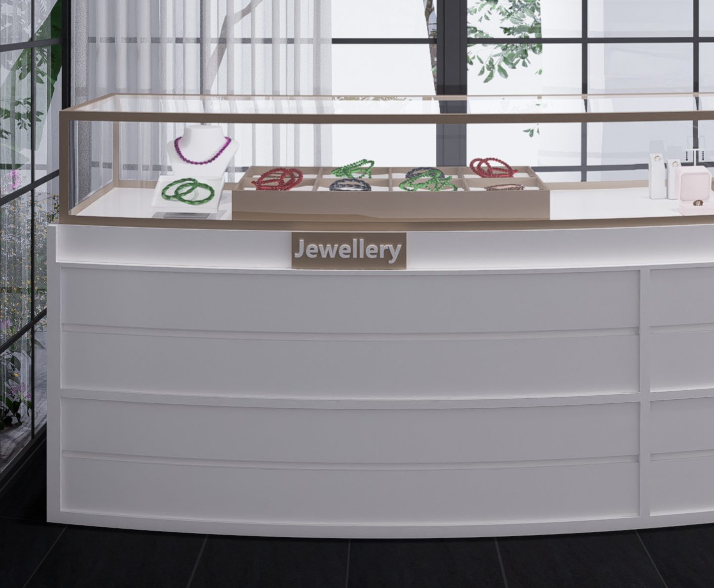

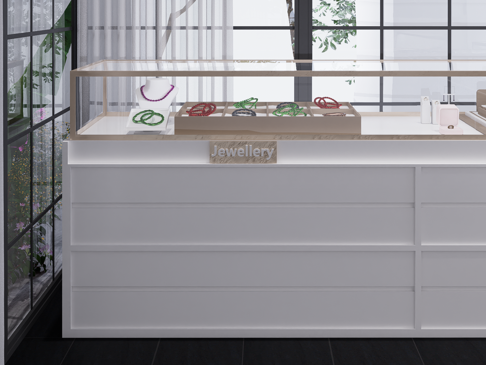

以下是用同一视点渲染8K尺寸全景图的1:1大小截图:
以下是用同一视点渲染的3500尺寸效果图的1:1大小截图:
感觉3500的效果完爆8196的全景图,不知道怎么解决?

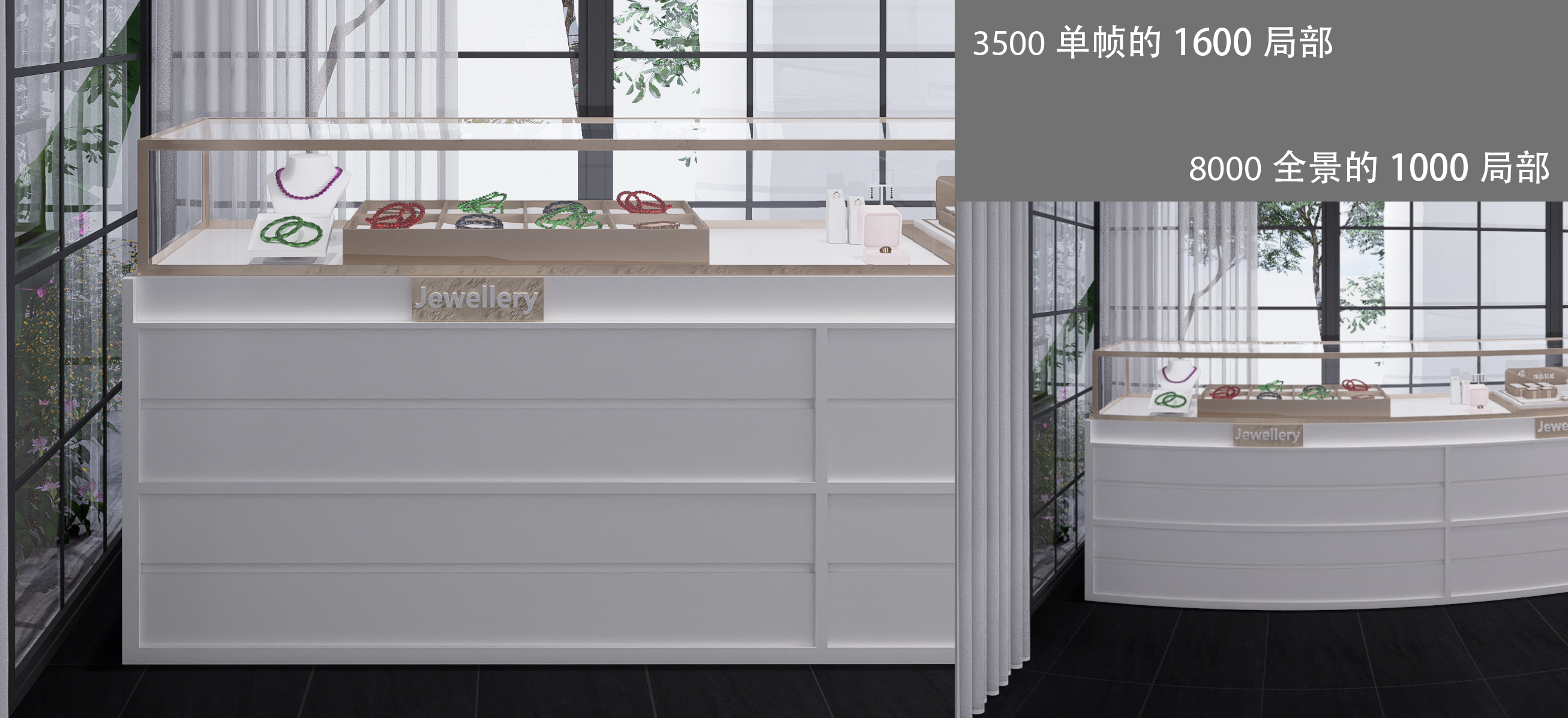

您的这两张局部截图,一张是1018像素点宽,另一张是1591像素点宽,而且1591的甚至视角更小,主体内容更“放大”。
沿用您的思路说下去,我可以说:“感觉1600像素宽点的图完爆1000像素点宽的图。现在我知道怎么解决了。”
你可能没有明白我的意思,这两张图是我在电脑上把渲染图放大到实际大小截图保存的图片,看这两张图就好像在看我电脑上的原图对比一样。而这两张图本身的大小其实没有任何参考价值,因为是在电脑上随便截图的,没有去刻意截成一样大。直观的感受就是在同样原图的情况下,全景图的这个看起来更不清晰,内容的大小是次要的,我主要是想表达“不清晰”。正常情况下,全景图的大小就算看起来里面的内容小一些,但是在实际大小的情况下,看起来至少应该做到“清晰”吧?

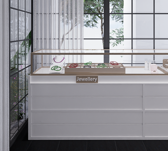

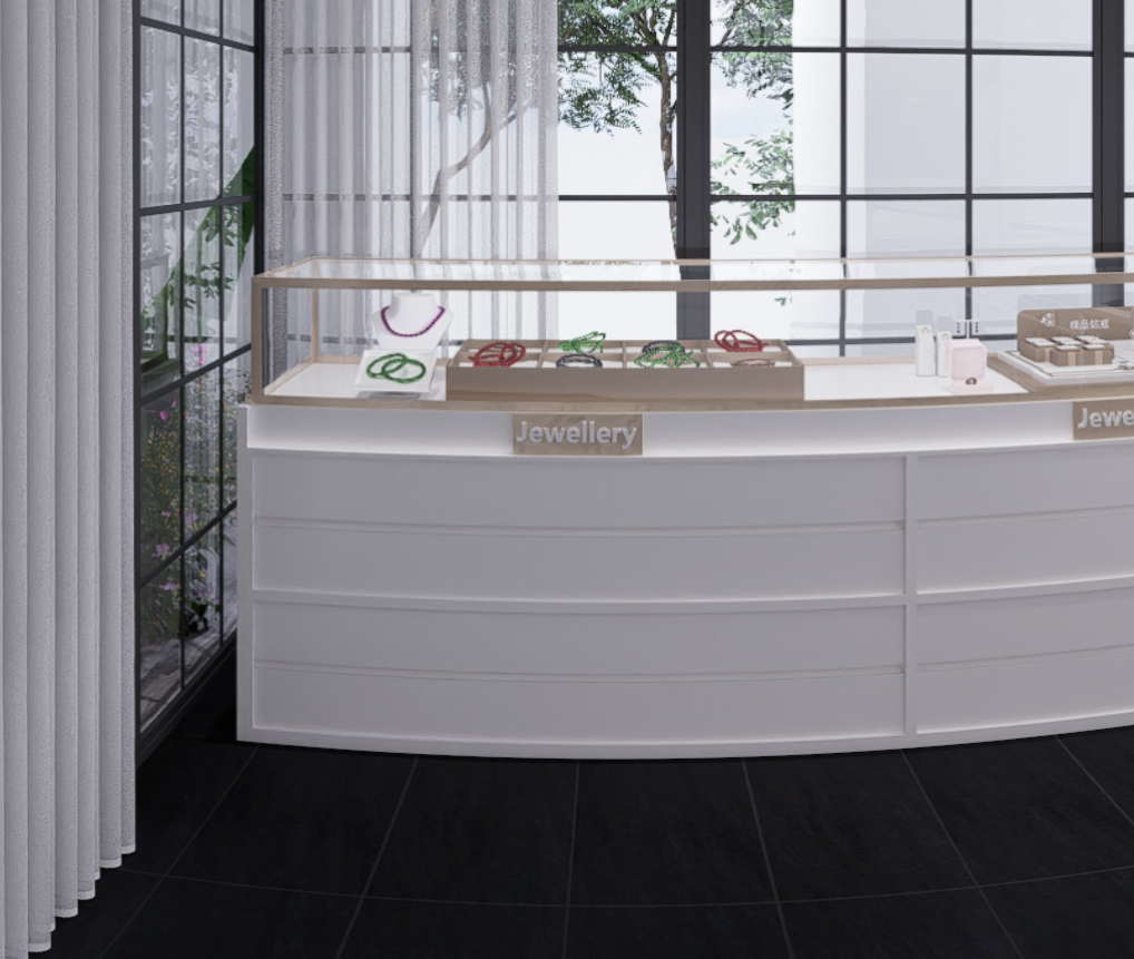

花时间有渲染了一个16K的全景图,也是1:1大小截图(就是在电脑上缩放到100%大小,然后用截屏方式截图的图片)。图面大小和3500那个差不多了,但是清晰度还是比3500的图片差一些。
再来,渲染了一个1200尺寸的单角度,1:1大小和8K全景图截图差不多,但是明显清晰度高于8K全景图
好的,我用了一个16k全景,与一个45度视野2k单帧比较,确实发现了您说的问题,已经提交技术人员排查。

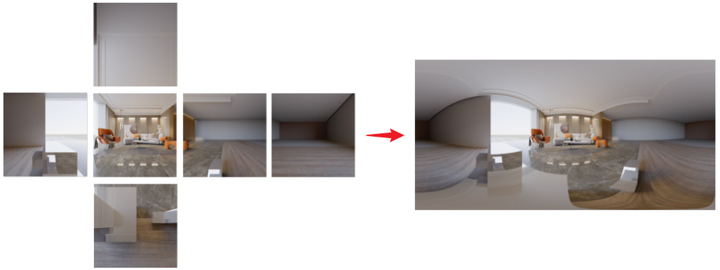

当前版本的D5全景图实际上是后台渲染了前、后、上、下、左、右 6张正方形图片拼接而成,这是一种比较常规的全景图生成方法,以下是示意图:
所以目前要排查的是,这张正面的正方形图和普通拍照出图相比,是不是不清晰?

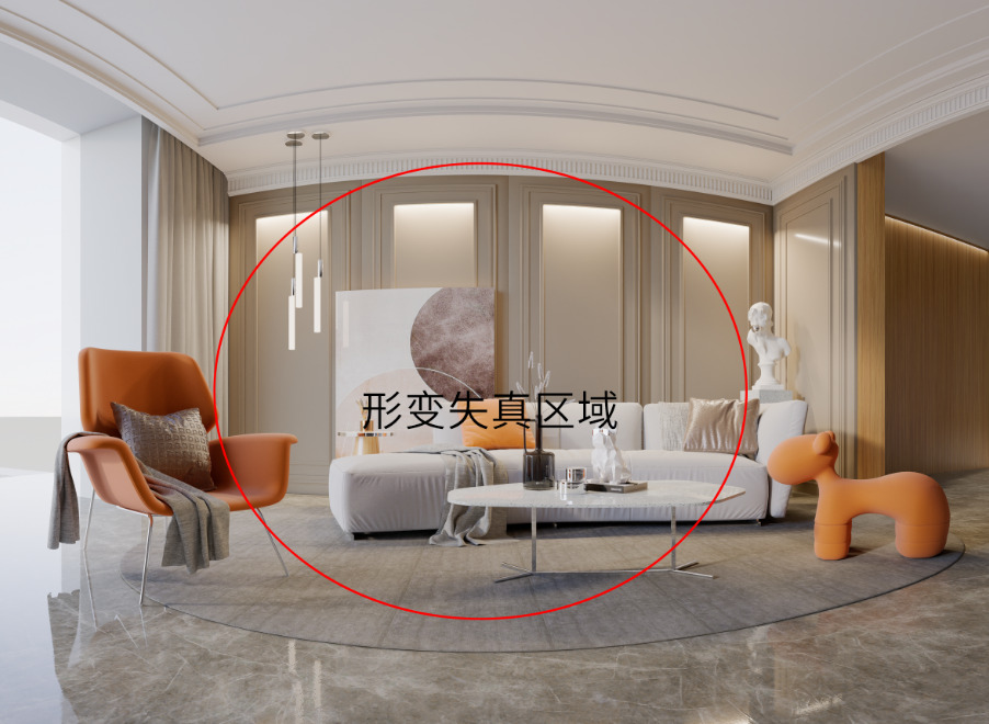

您肯定会注意到,球形全景图和普通图片相比是有形变的,以下是示意图:
球形形变
正面素材,拼接成全景图以后,中间的部分会被“膨胀”,导致看上去进一步的不清晰。
经测算,这种球形膨胀会把中间主体部分放大拉伸130%左右,因此全景图正面中心部分看上去会不清晰。
全景图形变
但是这个不用担心,当我们把这张图输入全景图浏览器以后,这种膨胀又会被复原:
全景图浏览器
所以,您不用太在意图片查看器中全景图和拍照模式的区别,看着模糊,大部分原因是投影算法的拉伸形变导致,看起来吓人,其实没事,回到全景图浏览器中,清晰度会被还原。
