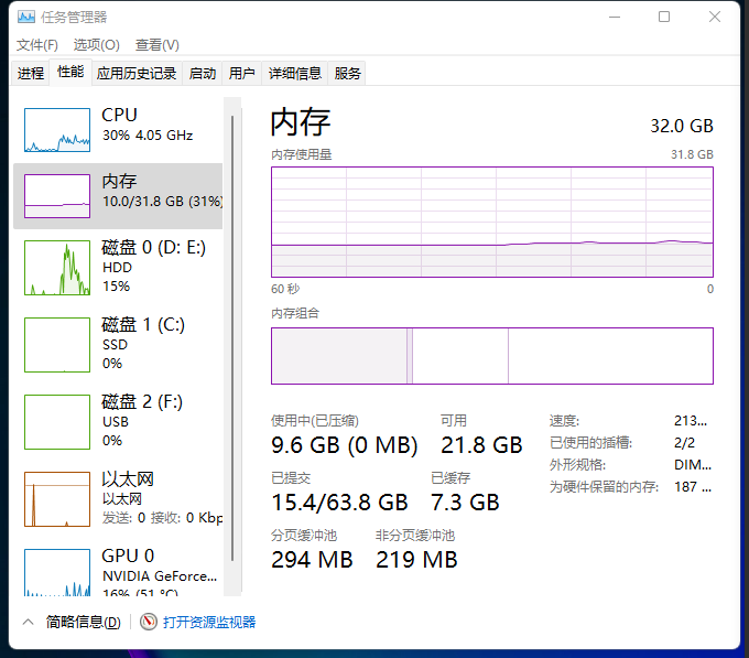

用SU链接D5时候,记录内存占用,内存占用一直没超过15,CPU某一个瞬间到过100%,不只是否会受到影响,麻烦帮忙看下

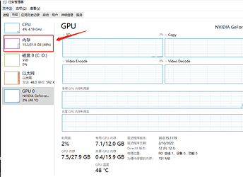

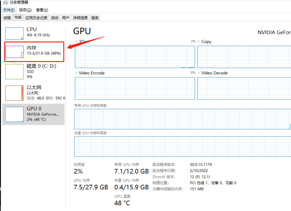

点一下这里看看显存占用和驱动版本呢?
显卡驱动怎么更新,我可以先更新试试,项目已经处理完成,另外打开了一个文件重新做了一遍,刚感谢一直以来帮助,谢谢
