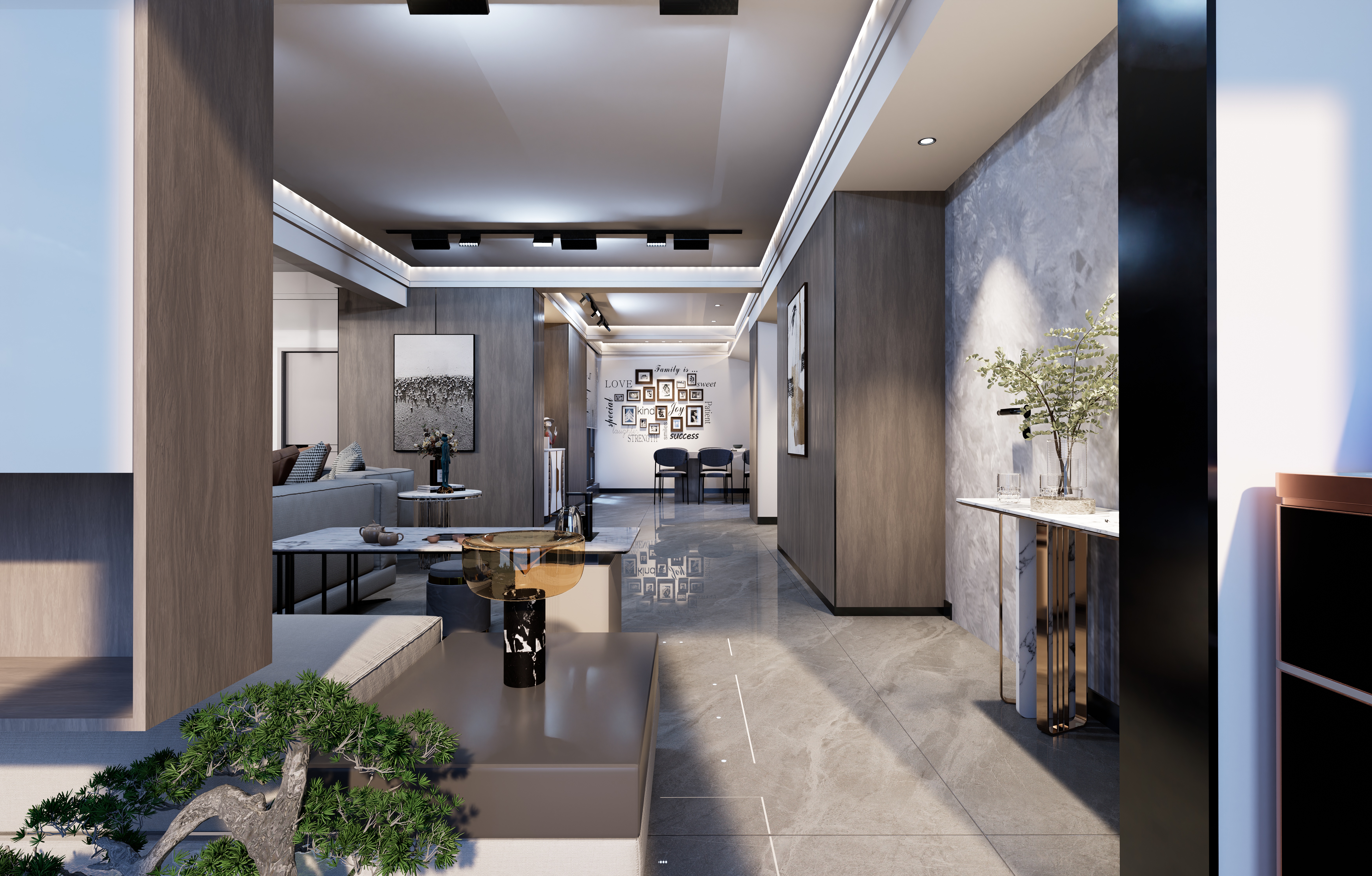

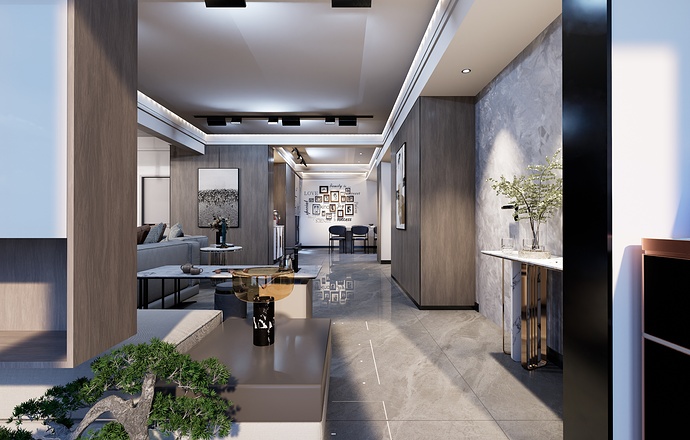

**问题描述:图片上灯槽部分出现的锯齿状就是,如果视频里就在不停的闪
图片/视频描述:
bug复现步骤(选填):
能不能上传动图,或录屏?只要是场景中有自发光材质就这样,以前并不会。
看截图的确不能判断是什么问题,可以将录屏或者这个D5场景文件发送至邮箱:li.huang@d5techs.com,我们测试排查一下,感谢您的配合。
文件和录屏已经上传
在线等,很要命啊!!!
你好!
经过我们进行了多轮测试之后发现:
主要是你的发光材质的模型的尺寸比较小,造成了计算采样上的困难。
我们目前的自发光的衰减形式不是很适合这样形态的灯光。
所以会有预览的时候闪烁的黑斑(因为光线收敛比较困难)
从目标效果的角度考虑,推荐你把这个自发光取消勾选“投射阴影”,然后使用灯带来打亮场景。
之前算法设计上忽略了这种极小的自发光的使用场景,十分抱歉
以前的版本没发现这个问题,至少不是这种很细的灯槽使用自发光的话不会出现;现在是只要在任何物体上使用自发光材质,周围就会出现这种闪烁的黑斑???
现在有解决办法吗
