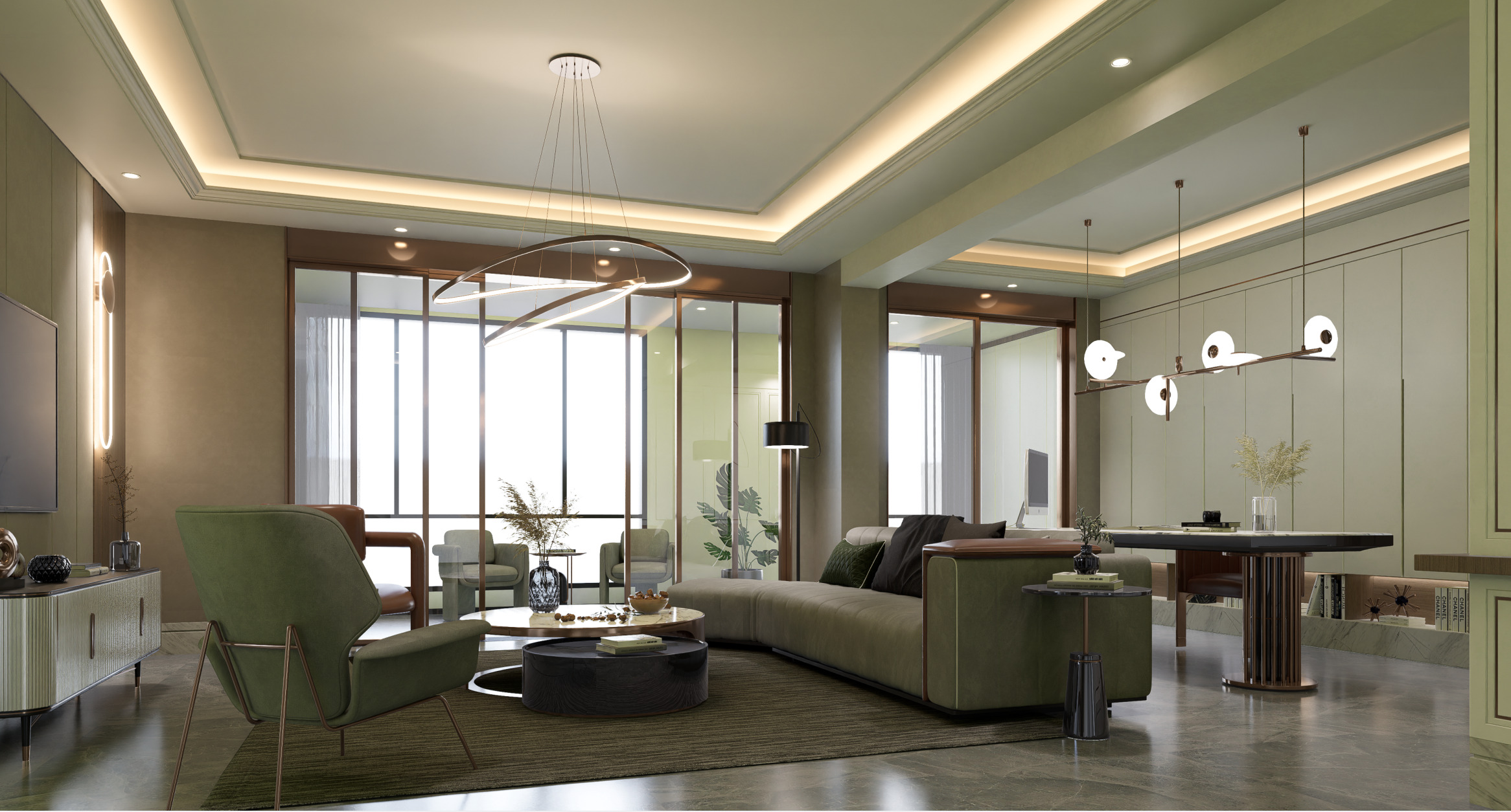

**问题描述:**用的别人d5源文件 drs 文件渲染的,我渲染画面全部偏绿

上面图片是别人的,下面是我渲染的
我也是,用官方自己的模板什么都没调出来也是绿色的
就是从这次更新完出现的,上个版本没有问题

所有的场景都是,我也是6700xt显卡,不知道是不是amd显卡的问题
@841950789 我们跟AMD确认了一下,这个是目前的已知问题,AMD的卡暂时还有一些效果问题,会争取在2.4版本修复。
