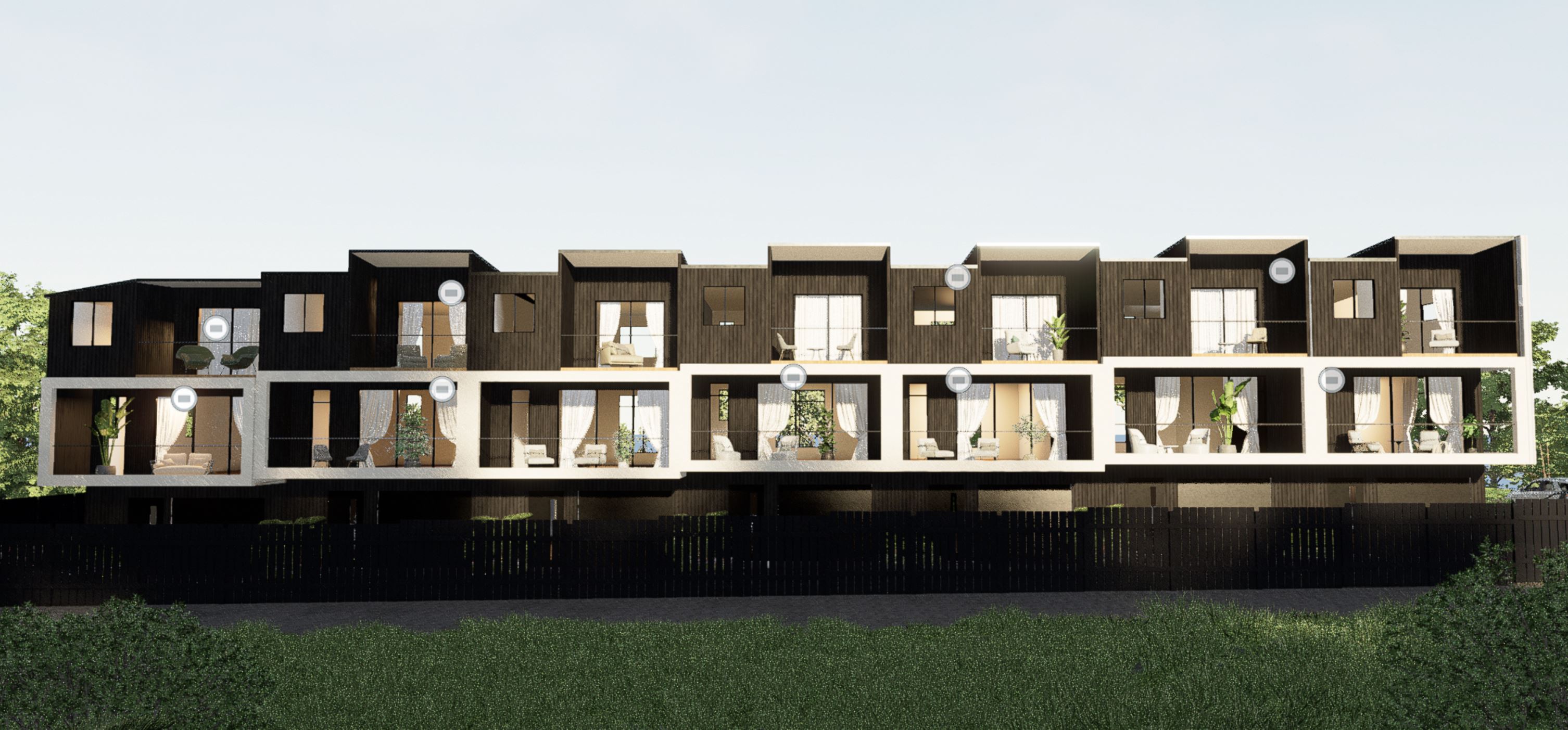

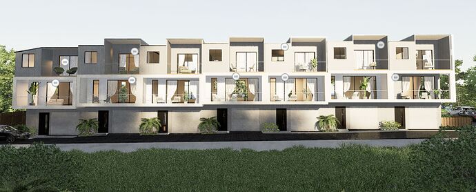

第一次是直接用D5的导入功能导入的,然后因为需要隐藏一部分模型,所以开了同步,结果在D5里赋予的材质全部消失了。
可以检查看看这个场景列表中是否有两个相同的skp模型重合在一块了,可能是在使用插件同步时点击了“确定”按钮,导致模型又导入了D5一次。

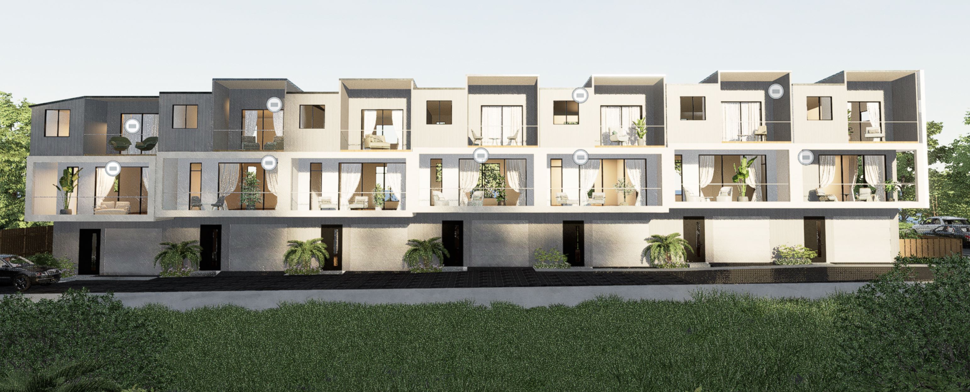

我也出现了这个问题,就是通过渲染器左下方-从本地文件夹替换-替换rhino模型后,刚开始是不能同步,后来重新启动可以同步视窗了,但是在d5中赋予材质后,按rhino转换器中的同步功能,d5中赋予材质就被犀牛材质覆盖了,犀牛中没有改变过材质名称也没改材质本身,但是之前放置的d5模型(人物,桌子,植物)还在
听起来像是同步和直读的工作流混用了。
因为同步和直读材质是用的不同的同步逻辑。如果混用的话,可能会导致材质会覆盖
