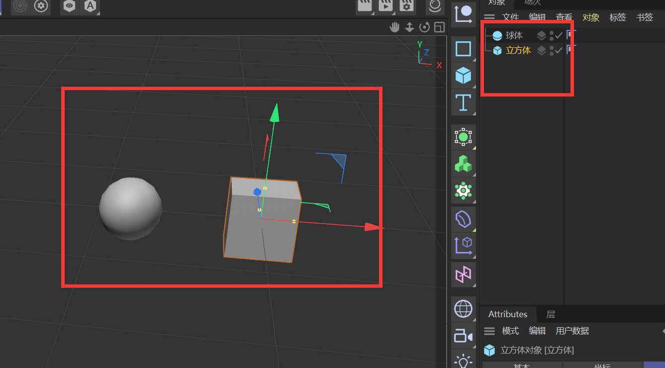

我这是两个c4d里的模型,为啥用插件转到d5里连接在一起了,不能分开移动
位置
感谢反馈。
目前模型是作为整体导入D5中,暂不支持保留组结构同步,所以模型导入D5中在场景资源列表中显示为一个整体资源,如果需要分开模型,单独移动其中一个模型的话,需要分别单独将模型导入D5中。
如果需要分别调整材质的话,需要在建模软件中先区分好材质,再将模型导入D5中。 模型导入D5以后,在左侧边栏场景资源列表中锁定模型,点击模型即可进行材质编辑;或者可以使用快捷键i快速吸取材质后进行编辑。
