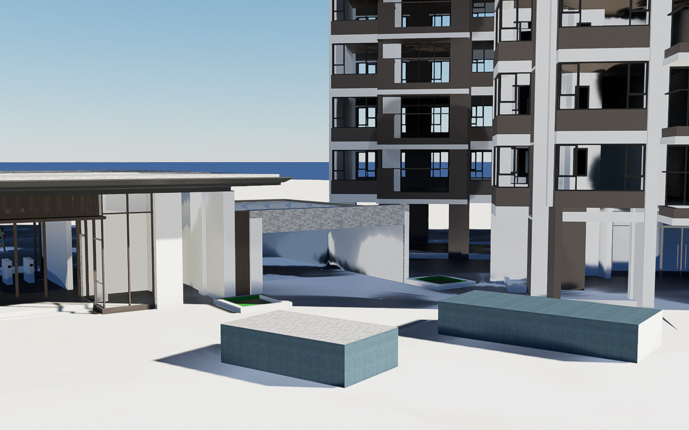

Su模型材质到D5里面显示不出来,但是能识别模型里面哪些面的材质是一样的

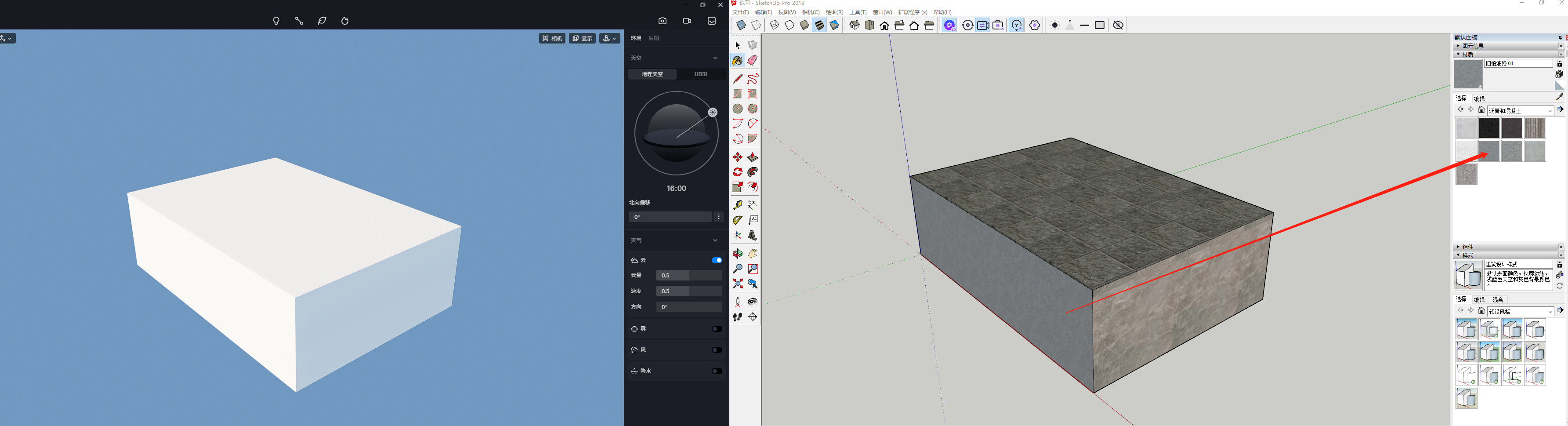

您好,我是直接插件联动到D5的,我检查过正反面,没有问题,而且我试过就直接用SU本身的材质赋予,然后插件联动到D5也不能显示材质

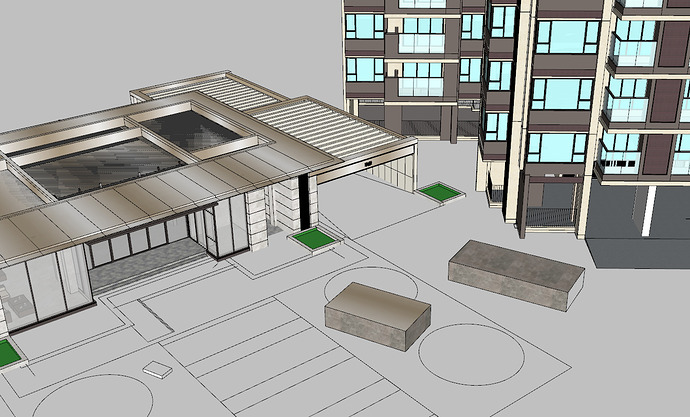

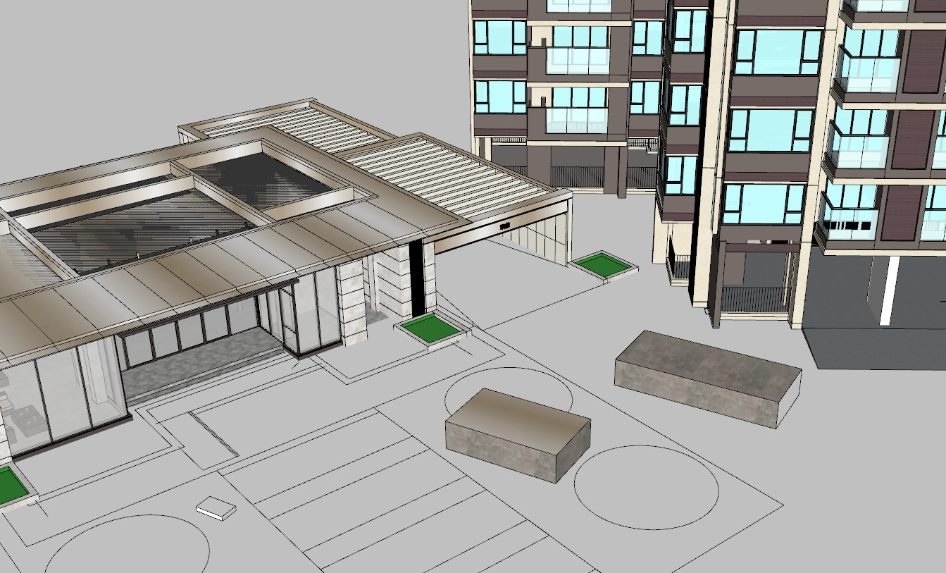

zhe’s这是用SU的材质,也不能显示
感谢反馈,暂时没有复现到该问题,请将这两个.skp文件发送给我们测试排查一下,邮箱:li.huang@d5techs.com。
