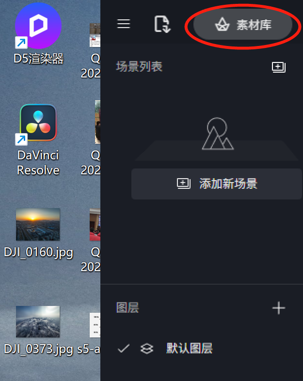

不支持windows的缩放,界面非常模糊。
4K的话,字太小
感谢反馈。
请问“Windows的缩放”具体是指什么操作呢?(可以截图描述一下)
目前适配高分辨率屏幕的实现方案还有待优化,放大画面后UI会有些模糊,请谅解。 :bowing_woman:
此外,GPU 的并行计算能力使其能够快速将图形结果计算出来并在屏幕的所有像素中进行显示。4K分辨率屏幕下( 4K屏幕分辨率为1920×1080全高清的207万3600像素的4倍,即829万4400像素),实时渲染的计算量增幅也会更大,会增加一些 GPU 性能压力,我们会在综合性能与效率的前提下继续优化高分辨率屏幕适配。
就是高分屏缩放,现在是4K屏,确实没办法看,其实图像模糊无所谓,但是UI太模糊了,眼花的厉害。

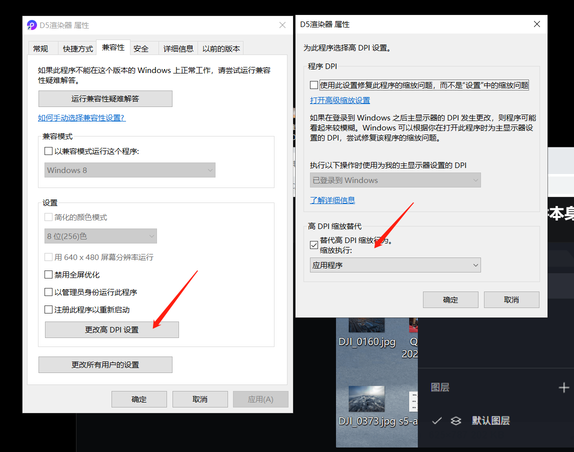

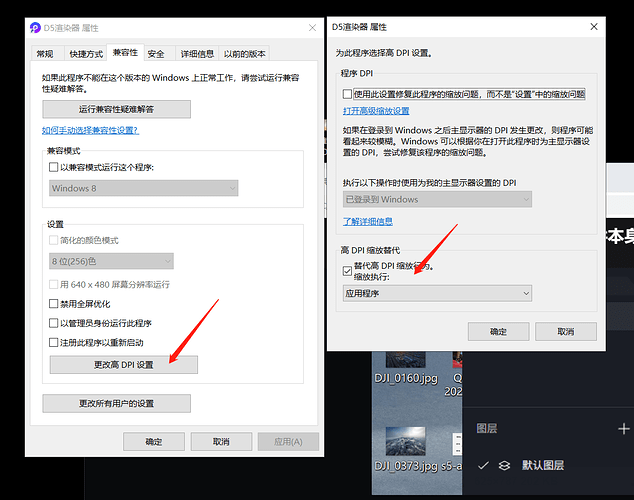

这样试试应该就可以,我是这样搞的
这样字会变小更不好看了

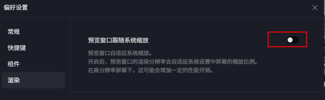

偏好设置里把这个选项打开
