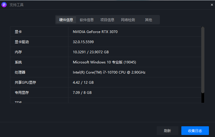

系统信息和报错信息麻烦截图我们看下哦
D52.9 安装的时候还没有启动器 看这个可以吗

可以的 遇到的报错截图麻烦也放一下哦 系统信息看没有问题可以正常使用的

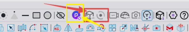

这两个图标点不了 是同步插件没装对吗?
要点第一个启动按钮,关联后才可以切换后面的单次同步和实时同步选项哈

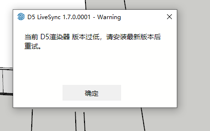

提示要更新D5 我这个配置怕是更新就带不动
3070没问题 能带得动的
直接更新到最新版本? D53.1
是的哦
好的 我更新看一下
