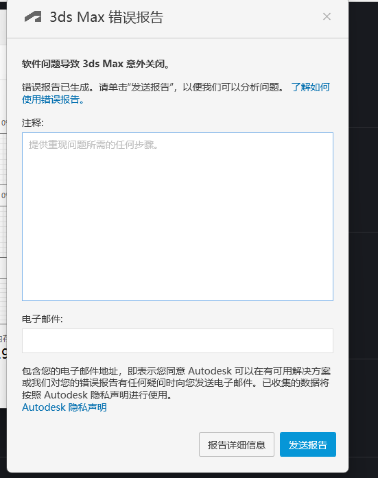

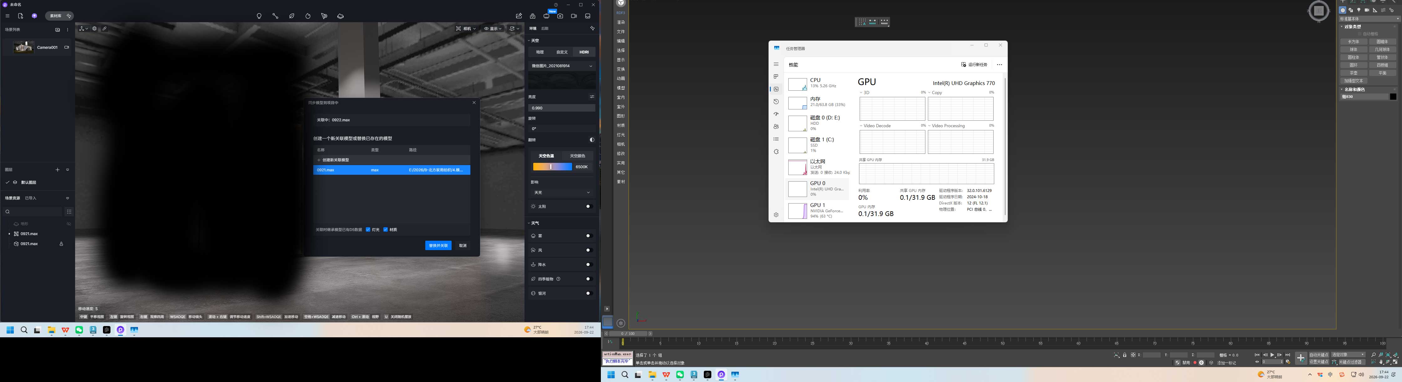

3DMAX实时渲染链接就弹崩溃,之前的所有模型也是,打开MAX就弹崩溃,D5是最新版,3d是2025版本,之前都没问题的这两天才开始的
您好,请问之前该场景是可以正常同步的,现在点击关联按钮后才出现 3ds Max 闪退的情况吗?
您可以先尝试将 3ds Max 同步插件和 D5 Render 都完全卸载后重新安装,再测试是否能够正常关联。
如果重新安装后问题仍然存在,欢迎联系我们,我们可以进一步帮您查看具体情况。
请问解决了吗 我也是这种情况
3Dmax导入模型MAX就崩溃 找淘宝弄了一次 好了一天 然后就又这样了 已经重新卸载和安装 没有用
没解决,从新装了3D后好了
max有安装脚本或者其他内置杀毒程序吗?关闭脚本–宏录制器之后可以正常同步吗?
