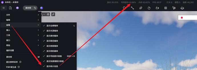

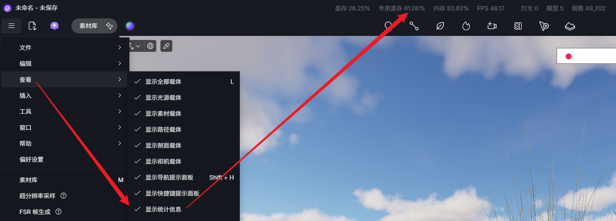

您好,请问您在切换场景前设备的显存占用情况如何呢?另外想确认一下:

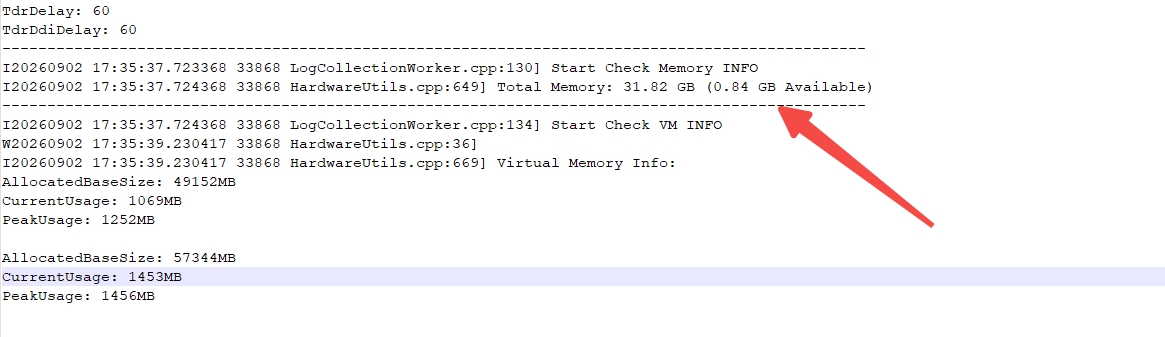

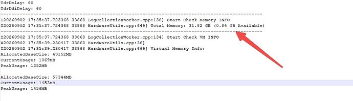

您好,您的文件我们已收,目前可以正常打开及切换场景,暂未复现崩溃闪退的情况。从日志来看,报错属于GPU 崩溃,可能与设备显存占用过高有关。

您提供的新日志文件我们已收到并进行了分析,目前来看,导致闪退的原因仍然是性能问题引起的 GPU 崩溃

  3. 目前更建议您优先对场景模型进行优化。从文件情况来看,场景内导入的模型面数约有 21 亿面,已经导致显存占用接近满载,在这种情况下继续进行场景切换、编辑等操作,可能会进一步触发 GPU 崩溃。
