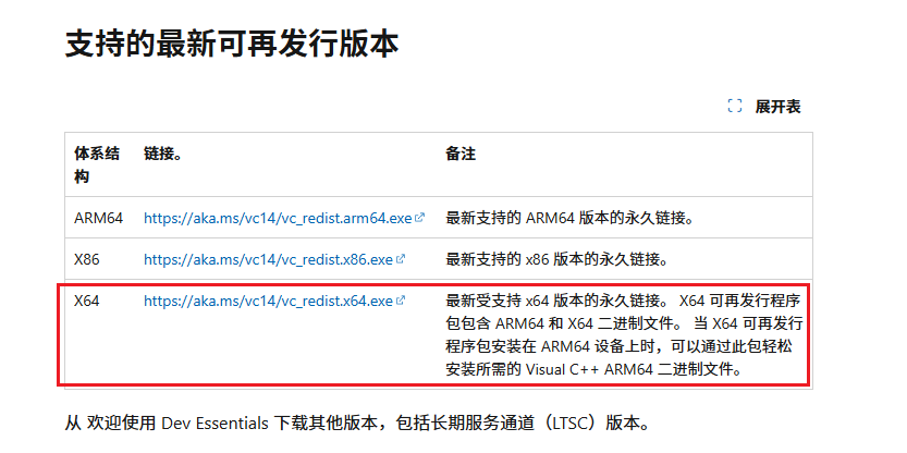

您可以先尝试更新依赖库环境后重启设备,并将 SU 的图形引擎切换为 “使用典型图形引擎”,查看是否能改善此情况。
最新受支持的 Visual C++ 可再发行程序包下载 | Microsoft Learn

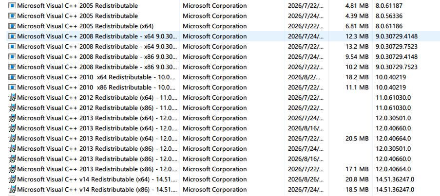

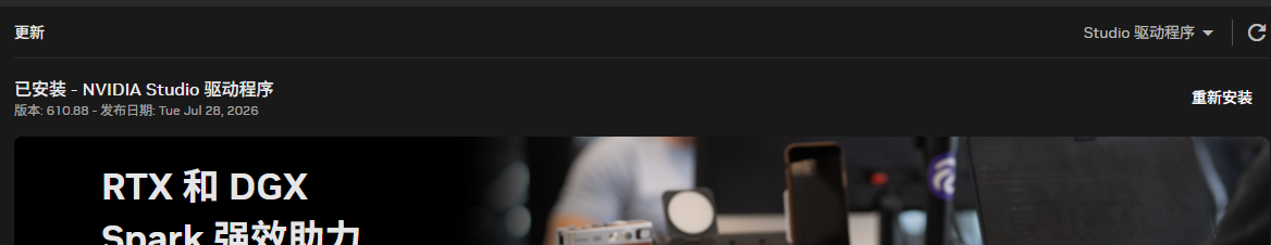

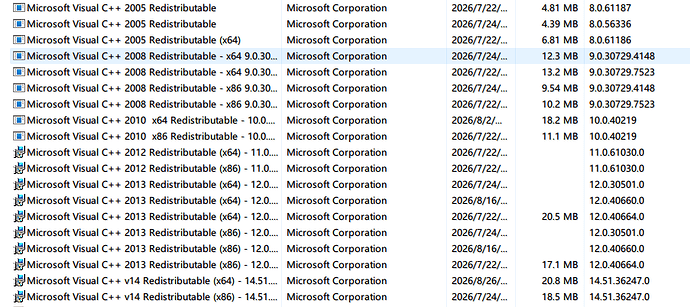

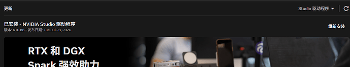

硬件 系统信息 显卡驱动 依赖库环境图片上有
