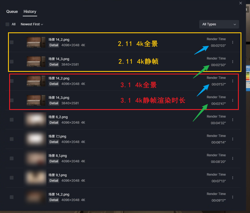

您好,
我们已在同一台设备上分别使用 D5 Render 2.113.1 版本进行了测试,暂未发现渲染时长存在明显差异。实际测试结果显示,3.1 版本的渲染速度相比 2.11 版本还快了几秒,具体对比结果可参考下方的测试截图。
建议您也可以使用同一个测试文件和同个版本,分别在您当前的两台设备上进行渲染测试,对比渲染时长。由于处理器、内存及其他硬件配置存在差异,不同设备之间的渲染耗时可能会有较明显的区别。
如果您确认是在同一台设备上,不同版本之间仍存在较明显的渲染时长差异,欢迎继续联系我们,我们会进一步协助您排查具体原因。
感谢您的配合与支持!
