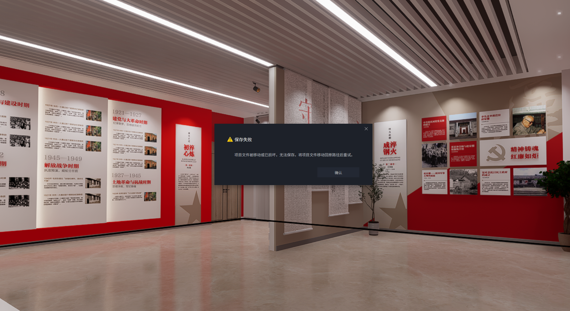

莫名出现“项目文件已损坏无法保存”,导致整个项目丢失
  • 问题现象:开着SU和D5,之前已经保存过,前几天还正常,然后按保存就出现这个问题,退又不能退出,退出必须选择保存,保存存不了,点了不保存后,整个项目文件没了,文件目录除了贴图还在,其它都没了。

您好,出现该情况可能是由于存储路径的drs文件被删除或移动了位置,该情况将无法保存数据,将drs文件移动回原位置后即可正常保存。
  • 报错原因 :在未保存当前场景文件的前提下,在电脑文件夹中更改了场景文件的保存路径(将文件移动到了其他位置或者修改了文件名称),或者删除了场景文件夹内的文件。
  • 解决办法 :将场景文件移动回原始路径后即可保存;或者将场景文件(.drs 文件所在的整个文件夹)整体拷贝至另一个存储路径,再用D5打开该场景。
找到了!这个drs所在文件夹竟然跑到贴图文件夹里了,不用移回也能正常打开,只是上次今天做的修改没保存,但比整个丢了还是强多了
